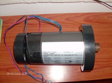

caros amigos energéticos, o que dizem deste motor de passadeira rolante?
o regulador do gerador de ímans permanentes que se encontra no fórum, serve para este gerador?
- 2.25hp cont. duty 130 vcd/2200 watts
- 06_06_2009_17_02_03.jpg (35.94 KiB) Visto 9078 vezes

boas, especificações do motor? voltagem, amperes, rotações(tira 1 foto a chapa prateada)josericardo Escreveu:caros amigos energéticos, o que dizem deste motor de passadeira rolante?

como disse o nosso amigo exterminador tira uma foto a chapa prateada.
podes também ligar o motor ao multimetro e faze-lo girar com a mão e ver o resultado obtido (um filme seria muito bom).

boas,
dá para ver nesta foto
2.25 hp
130 vdc
2200 watts
2.25 hp
130 vdc
2200 watts

o motor realmente parece um achado, mas infelizmente o nosso regulador é apropriado para motores de ímãs permanentes de até 24v. se este motor for de ímãs permanentes, você pode refazer o bobinamento para uma tensão menor.josericardo Escreveu:caros amigos energéticos, o que dizem deste motor de passadeira rolante? o regulador do gerador de ímans permanentes que se encontra no fórum, serve para este gerador?

em relação a montagem e refazer o bobinamento para uma tensão menor tanho que arranjar um cardenciado. é que os meus conhecimentos de electrónica são básicos

a questão, a meu ver, é que um gerador de 130v vai demandar um regulador de tensão e baterias com uma tensão próxima deste valor, o que vai dificultar o projeto. é preciso avaliar qual a rotação de trabalho deste motor e fazer um novo bobinamento para que ele obtenha uma tensão de 24v com rotação de 600 rpm, por exemplo. assim fica mais fácil de desenvolver um regulador e conseguir as baterias.xpto Escreveu:qual a ideia em fazer uma nova bobinagem ao motor?
alguém saberia dizer qual a rotação deste motor, e quantas escovas ele possui ?

esse motor tera 3000 rpm (nao é garantido)
e tem 2 escovas (100% garantido)
quanto a rebobinagem do induzido manda pm que falamos

se possui apenas duas escovas, então a rotação é de no mínimo 3000 rpm, o que não é bom.paulojorgevl Escreveu:esse motor tera 3000 rpm (nao é garantido)
e tem 2 escovas (100% garantido) quanto a rebobinagem do induzido manda pm que falamos
sobre o rebobinamento do induzido, a ideia é fazer com menas espiras e com fio mais grosso, para diminuir a tensão e aumentar a corrente gerada. mas neste caso é melhor confiar este trabalho a um bobinador com experiência em bobinamento de induzido, trabalho que não é muito fácil para um iniciante.
neste caso talvez seja mais interessante fazer uns testes com rotação em torno de 300 rpm com uma lâmpada de farol de automóvel de 24v ligada nele e ver como ele se comporta, qual tensão é capaz de gerar, antes de resolver alterar o bobinamento.

podes colocar o motor a rodar no torno mas julgo que teras +-5 a 7 v.
eu tenho um motor igual a esse mas de 190 v quando o testei na bancada de testes de motores ele debitava 14v entre as 300 e as 500 rpm.
quanto a rebobinagem desse induzido podes preparar pelo menos uns 100 euros +- .
por isso não se se valerá a pena pegar nesse motor.

o que eu posso adiantar é que eu quando rodo a mão acende uma lâmpada de 12v.

ate pode acender uma de 24 ou por ai adiante mas isso nao quer dizer nada.
coloca o motor a rodar e mede a tensao de saida a (x) rpm.

de nada adianta medir a tensão de saída de um gerador sem que haja uma carga ligada. ou seja, a medida de tensão sem carga pode ser muito alta, mas no momento em que se ligar a ele uma carga, esta tensão pode cair até a zero volt. e mesmo que isso aconteça, não significa que este motor não gere absolutamente nada, apenas significa que a carga que foi ligada é maior do que a capacidade do gerador.
se ao girar com a mão você consegue acender uma lâmpada de 5w x 12v, isso significa que este motor produz a esta rotação pelo menos esta potência (5w), o que já é uma boa informação. acontece que dificilmente se consegue girar com a mão o eixo de um motor a mais de 100 rpm. neste caso temos mais uma informação: nosso motor produz 5w com menos de 100 rpm, o que já é ótimo !josericardo Escreveu:o que eu posso adiantar é que eu quando rodo a mão acende uma lâmpada de 12v.
quando sugeri que ligasse uma lâmpada de 24v de farol de automóvel (aproximadamente 60w) a 300 rpm, pensei em usar uma rotação baixa e uma carga pesada, pois se a carga for pouca a tensão seria muito alta, queimando a lâmpada, e nos deixando sem uma resposta.
a tensão de saída de um motor (em volts) depende diretamente da rotação e da carga ligada a ele. quando não se sabe a potência de um motor, é recomendado usar uma rotação baixa e uma carga que se acredite que seja maior do que a capacidade do gerador. com este primeiro resultado podemos optar por uma carga menor ou uma rotação maior, até chegar a uma rotação em torno de 600 rpm e com uma carga que deixe a tensão de saída em torno de 24v, por exemplo.
se com 300 rpm e uma carga de 24v x 60w a lâmpada acende fraca, então podemos testar com rotação maior.
se com 600 rpm a lâmpada ainda não acender a pleno brilho significa que o gerador não é capaz de gerar 60w, então devemos experimentar uma lâmpada menor que acenda a pleno brilho a esta rotação, e quando esta for encontrada saberemos que a potência desta lâmpada é a potência que o nosso gerador é capaz de fornecer. agora sim, pode-se medir a tensão e verificar que é a tensão aproximada à tensão de trabalho da lâmpada (12v ou 24v, por exemplo).
