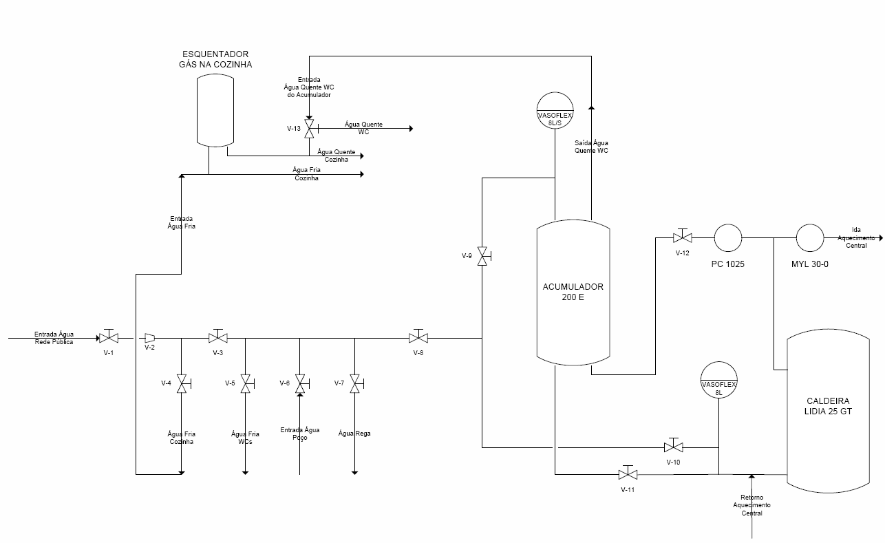

demorei a responder pois foi complicado fazer este esquema do circuito de água da minha casa...
o esquema vai em anexo.
desculpem qualquer "galinada" no texto pois não sou especialista nisto e posso estar a dizer a maior das bacuradas mas na minha inocência...
descrição das válvulas/torneiras
v-1 - controlar a entrada da água da rede - fechada
v-2 - controlar pressão da água da rede e evitar entrada da água do poço na rede -
v-3 - separa a água da rede para a cozinha e água do poço para wc - aberto
v-4 - entrada água no circuito da cozinha - aberto
v-5 - entrada de água fria no circuito do wc - aberto
v-6 - entrada de água do poço - aberto
v-7 - saída de água para jardim/rega - aberto
v-8 - passagem de água para acumulador/caldeira - aberto
v-9 - entrada de água fria no acumulador - fechado
v-10 - aumentar pressão do circuito de aquecimento central - fechado
v-11 - retorno da água do acumulador para a caldeira - aberto
v-12 - ida da água da caldeira para o acumulador - aberto
v-13 - controla o tipo de aquecimento para circuito de wc (esquentador ou acumulador) - esquentador
todo o material é roca
vasoflex são vasos de expansão
pc 1025 e myl 30-0 são bombas de circulação
este esquema foi inicialmente desenhado para usar água da rede pública na cozinha e usar o esquentador para a aquecer, e usar água do poço para os wc e usar o acumulador para isso. há sempre a hipótese de, caso algo falhe (esquentador ou acumulador) ter o outro circuito como auxiliar mas aí a origem da água é comum aos 2 circuitos.
neste momento as valvular/torneiras estão assim para não usar água da rede pública e sim do poço e para não usar o acumulador pois para manter a água quente através da caldeira gastava muito gasóleo. assim o circuito do wc é aquecido através do esquentador na cozinha.
não sei ao certo se o circuito da cozinha é como indiquei pois não o consigo ver. sei que dá para o esquentador aquecer a água da cozinha e/ou wc, mas também dá para ser a caldeira a fornecer água quente para a cozinha.
a minha ideia era na entrada da v-9, em vez de ser o circuito de água fria do poço a fornecer a mesma, esta vir do painel solar (que não sei se terá que ter um acumulador), sendo que assim a caldeira funcionaria como sistema auxiliar para aquecer a água caso esta não esteja suficientemente quente.
cumprimentos,
pedro

Arieira
- Mensagens: 80
- Registado: quinta jul 13, 2006 12:07 am
- Localização: Viana do Castelo
Re: Usar acumulador e circuito de circulação existente
viva! quando se diz so dao para uma altura mas isso é elevaçao em circuto fechado o peso é fricçao das valvulas retençao e da propria tubagem ...tlicas Escreveu:olá arieiraarieira Escreveu: a função dos termóstatos é: quando a agua do painel estiver 50º dá passagem ao outro termóstato se a temperatura no acumulador da caldeira estiver a baixo de 45º vai recircular até esta temperatura.
diz-me só uma coisa, os recirculadores que andam por aí de 25 w, normalmente só dão para uma altura de 1-1,4mt (penso eu). qual aconselhas (preço/qualidade) para uma altura de 2,5 metros ? ou se o puser perto do ponto mais alto já funciona sem problemas ?
obrigado
tlicas
Cumprimentos de Rafael Arieira
Arieira
- Mensagens: 80
é so juntar os dois esquemas.

p/s: estas imagens foram retiradas de resol.de
esta mensagem deve ser lida de baixo para cima
- aproveitamento do excesso de energia para pré-aquecimento do retorno do circuito de aquecimento central
- pré aquecimento do retorno.jpg (6.09 KiB) Visto 6087 vezes
- também pode ser assim. a electroválvula é pilotada pelo controlador
- 2t+ev.jpg (5.63 KiB) Visto 6088 vezes
- sistema com dois tanques. a lógica é permutar quando o 1º (aqs) já estiver à temperatura.
- dois tanques.jpg (5.13 KiB) Visto 6091 vezes
