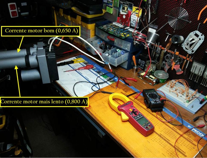

Quanto a dizeres que colocando os motores em carga teriam diferença de em vazio (mesmo com resistências), mais uma vez te digo que estas enganado!!!
E ainda dando o benefício da dúvida, ontem fiz um teste com eles em carga, em questão de segundos, deu um grande estrondo, o motor mais rápido fez tanta força em relação ao outro, que rebentou com os pingos de solda da fixação.
O papel das resistências, em série na alimentação dos motores, só vai funcionar como um "fusível". Quando o motor entrar em "sobre esforço" elas queimarão, dependendo do seu valor ôhmico.

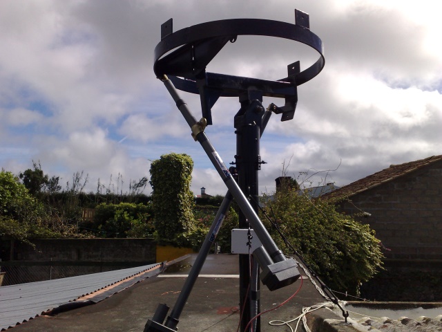

Vou contar um pequeno episódio do que se passou (mesmo com a antiga estrutura). Houve um dia de tempestade, em que o vento era tão forte, que foi necessário ir acima da placa ajudar o motor de modo a colocar a estrutura em modo de defesa! Levei um grande caganço... julgava que ia tudo pelos ares.

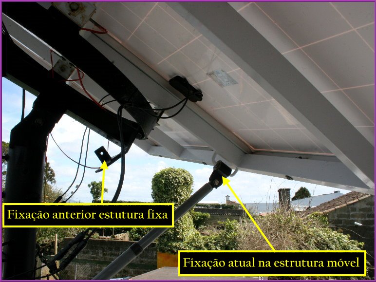

Por este fato, fiz modificações nas fixações dos motores!
Anteriormente o motor que fazia a elevação da estrutura, estava mais próximo do eixo, no interior do círculo de ferro, na zona fixa.
Abandonei esta fixação na parte fixa da estrutura, e afastei-me do centro, colocando esta na parte da estrutura móvel, facilitando o trabalho do motor, mas tive que fazer uma peça, tipo dobradiça, para não partir, quando a estrutura rodava.
Agora com esta alteração, apesar da elevação da estrutura ser muito mais lenta pois o veio do motor como ficou mais afastado do centro, tem que fazer um maior percurso.
Agora eu pergunto!
Será que com esta alteração, o motor vai ter capacidade de suportar mesmo com ventos fortes o dobro do volume !!!!!
Acho que não! Mas só há uma maneira de saber! (Montar apenas um motor) Depois se não der o (CrOhN) vai ouvir...

Abaixo, mostro umas fotos dos testes de ontem, em mais medições, pois hoje não tive tempo de fazer nada.
E também outra foto, para terem uma idéia da alteração que fiz à uns meses.

De qualquer maneira, ainda vou fazer mais um teste no motor problemático, como podem ver na foto, este motor está a fazer mais esforço que o outro, e pode ser derivado de um mau funcionamento do parafuso sem fim do veio, ou da engrenagem.
Só há uma maneira de saber, trocar os veios dos motores, e ver de onde está o problema responsável pelo aumento de esforço (ou no veio) (ou no motor)

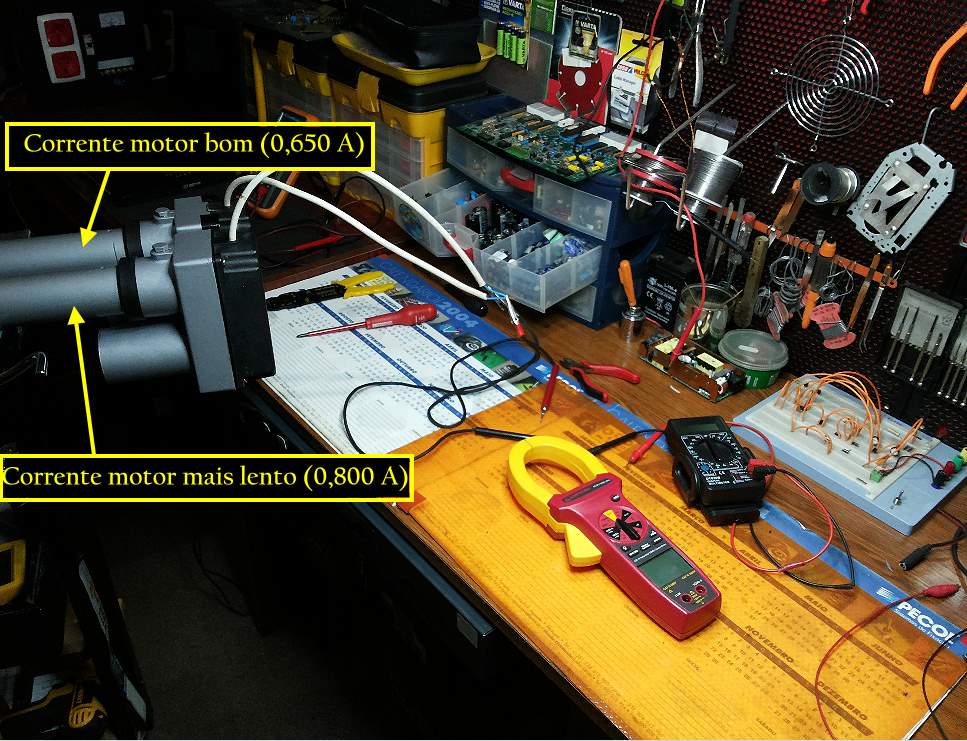

- Reparação final.jpg (110.16 KiB) Visto 2669 vezes
- estrutura com os rotores.jpg (123.25 KiB) Visto 2669 vezes

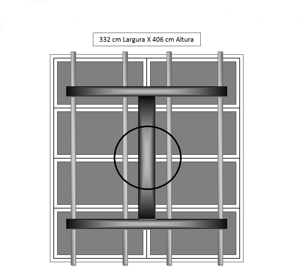

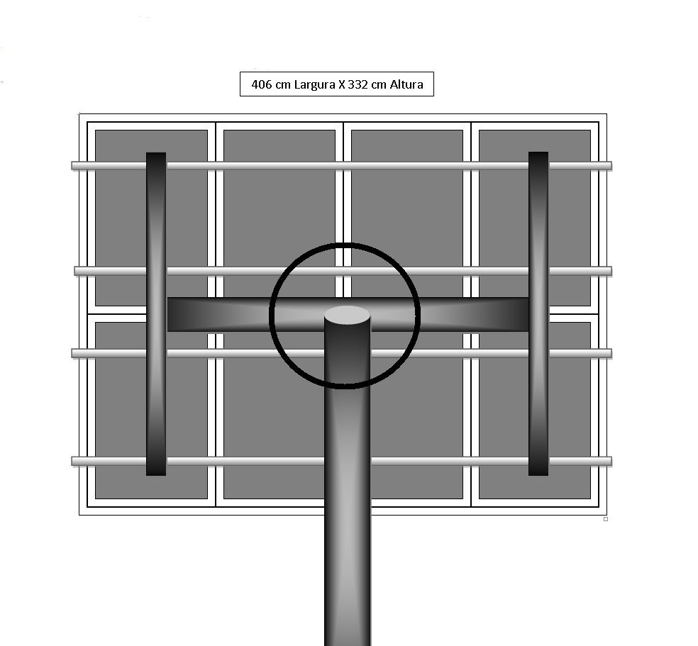

Respondendo ao CrOhN: eu só dei a ideia de dois motores para aproveitar o que já existia. Mas bem arrependido estou.
- Mensagens: 3152
Eu também gostei da ideia e, mesmo tendo a mesma força, colocada mais afastada do eixo duplicará a força exercida!Alves10 Escreveu:Respondendo ao CrOhN: eu só dei a ideia de dois motores para aproveitar o que já existia. Mas bem arrependido estou.

Oh Alves10, ficaste sem argumentos na tua "teimosia" das resistências e motores, e agora vens "colocar achas na fogueira" a dizer que fui irónico com o ferra!!!!!!!!Alves10 Escreveu:Amigo Ferra é assim, muitas vezes perdemos por não estar calados, queremos ajudar e somos mal interpretados. Ficamos entusiasmados com estes projectos, quase que os tomamos como nossos, compreendo-o muito bem quando diz que de noite fica a pensar neles pois comigo é igual. Mas infelizmente há quem não aceite bem estas ajudas e ainda seja irónico. Pelo que o melhor a fazer é calar e tentar ajudar quem na realidade seja humilde e delas possa tirar alguma utilidade.
Dá uma olhada no meu painel de controlo, e ve os meus comentários aqui no fórum, e aponta-me (1) que tenha sido irónico!!!!!!
E digo mais.... admiro as pessoas que fazem cálculos rápidos, decifrar códigos etc, tem tudo a haver com informática.
Disseste que eu tinha falta de humildade!!! Porquê!??? Por ser informático? O que não falta são informáticos por aí, mesmo aqui no fórum há muitos... por ter quase 20 anos de eletrónica!!! É um fato, mas era apenas uma maneira de fazer-te perceber que já aprendi a ligar uma resistência.
Ou será porque não concordei com os teus argumentos!!
(Como sou teimoso ainda gostaria que entendesses como a carga no motor e as resistências funcionam. se ligares os dois motores em vazio sem carga eles vão girar a velocidades diferentes, mas se os (soldares ou os obrigares a trabalharem juntos) eles vão trabalhar á mesma velocidade forçosamente ( penso que até nem haveria mal em liga-los assim)
Ainda dei-me ao trabalho de colocar em prática, com o risco de danificar algum motor!!
Mais.. se tivesse tanta falta de humildade tanto quanto dizes, não pedia ajuda! E apesar de ser novo no fórum, o pessoal que me conhece, sabe que não iria pedir ajuda em como ligar uma resistência ou algo do género.
A minha pergunta inicial, era mais sobre a mecânica dos motores, se haveria alguma maneira de regular a velocidade nas engrenagens, ou mesmo se alguém já havia passado pelo mesmo, para poder ajudar-me a resolver o problema. Depois a coisa evoluiu para a melhor maneira de colocar os motores na estrutura.
Não digo que a idéia de colocar dois motores em série não seja boa! Mas se eu tivesse motores curtos, e não motores que todos esticados cada um, tem quase 2m, os dois em série seriam quase (4m)! E quando fosse para colocar na posição de inverno, com o sol baixo, cada um encolhido tem 1m! Sem falar que os veios com este comprimento todo ficariam muito fracos, porque as suas espessuras foram projetadas para aquele comprimento.
Tipo uma grua, quanto mais a lança estiver esticada, menos peso pega.
Mais uma! Reparaste tão bem que a resistência estava mal ligada (estava ligada da maneira correta, em série no motor mais rápido) e não reparaste na pergunta que te fiz!
(Já que falas nisso, o chip ideal para controlar estes motores seria o (microcontrolador atmega328P-PU). O teu arduino tem este chip !?) Enfim...
