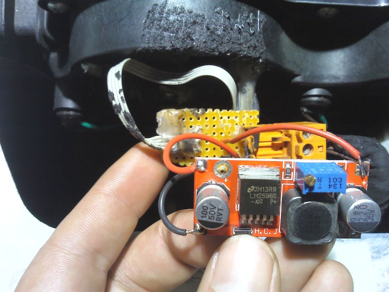

Mais um excelente trabalho do Jorge! E sorte a minha que ele tinha lá uma remessa de conversores para 5V para alimentar o ecrã.
À minha chegada tive que tirar senha, pois havia um certo senhor (que andou a fazer mega-viagens para Fátima) que estava a mudar de pneu, mas como ia para longe lá estivemos todos a ajudar à manobra. Que jeito dá desligar a roda e tirá-la cá para fora ;)

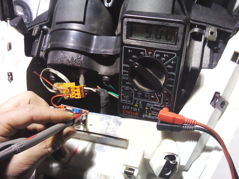

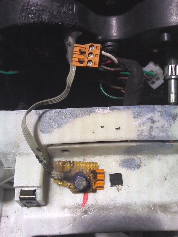

Depois das despedidas e dos votos de boa viagem virámos as atenções para o meu CB. Repetimos as medições que já tinha feito em casa (continuava tudo igual), mas depois o mestre Jorge virou a ficha ao contrário e verificou que depois do encaixe a tensão estava a 0V. "É isto! Esta peça está estragada!". Diagnóstico feito, oportunidade para instalar um conversor xpto que ele tinha em stock. Estanha aqui, corta ali, acerta o conversor para 5,00V, liga tudo, dá à chave e voilá: 85V, 0A e 120km de Autonomia - lá estava ela prontinha novamente para o regresso! Enfim, que mais dizer. O homem acrescentou mais uma manutenção predatoriana ao seu curriculum.
(a peça quadrada foi a que não aguentou o "choque do gps", que ainda está para se perceber...)
(aferindo o potenciómetro para os 5,00V)
(depois foi fechar, colar e tapar)

Meteram algum fusivel de protecção ?
Nem nos lembrámos! Mas provavelmente fica assim.
Mas acredita que vou passar a olhar para as fichas do gps com outros olhos... olhos de inimigo!!! :twisted:
A malta que faz os CB estou a ver que dominam software, mas essas placas são muito amadoras.
A falta de pelo menos uma manga termoretráril a isolar o circuito também revela pouco cuidado.

pafi, a minha placa pode ser pequena mas vais poder atirar-lhe com as fichas que quiseres, porque vai isolada.
