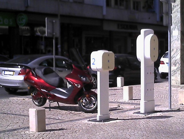

Estive em Leiria a testar os Mobi.e.
Correu tudo bem e por incrível que pareça as portas estavam todas inteiras, embora houvesse algumas que não fechavam.
Verifiquei que o mapa da Mobi.e tem agora mais pontos em Leiria, mas estão ainda desactivados. Como não os tinha guardados no GPS não fui investigar.
Já não é a primeira vez que ando às voltas até achar o ponto de carga. Tenho Ndrive 9 e o mapa é de 2009 e foi actualizado à pouco tempo, mas é sempre uma chatice até encontrar os pontos. Em Santarém tive de desistir de encontrar 1 ponto porque o GPS mandava-me para ruas estreitas e em sentido contrário, andei às voltas e nunca consegui achá-lo.

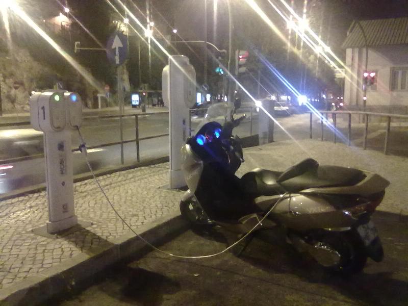

Re: Mobi-E
Aqui vai mais uma foto desta vez do mobi-e de Alcantara...e activo!!!! Espectáculo!!! eheheheh
