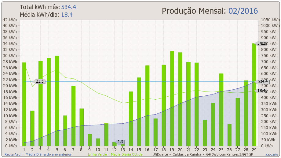

Fica o resumo do mês de fevereiro. À semelhança do mês de janeiro ficou abaixo do ano anterior, mas o S. Pedro lá sabe o que faz.
Votos de muito sol,
Esse valor ainda não cheguei desde o início do ano!! O norte é tramado, lol

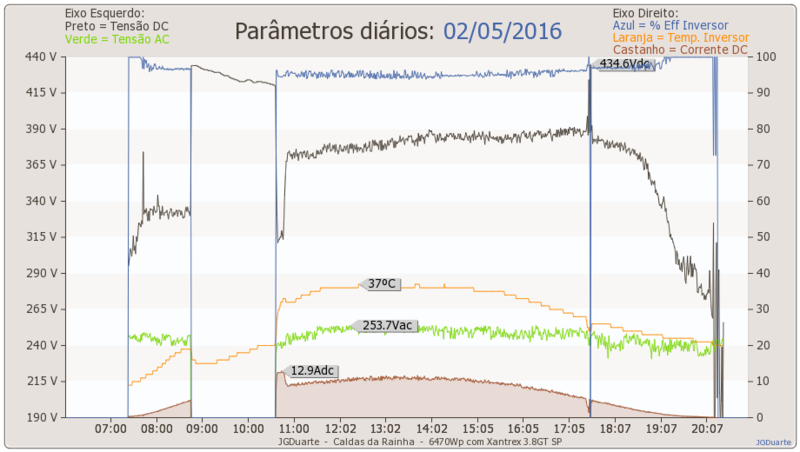

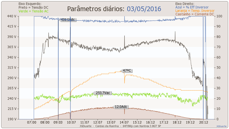

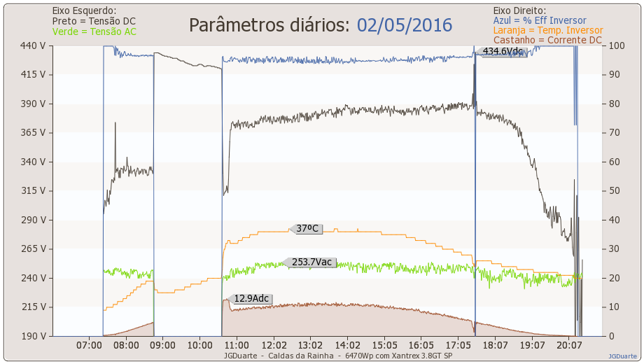

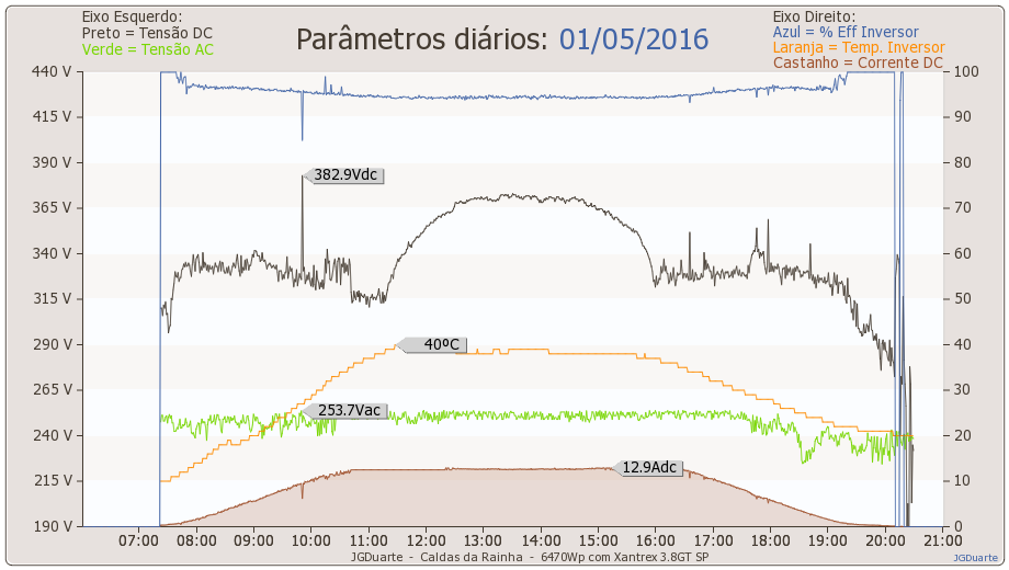

Bom dia,

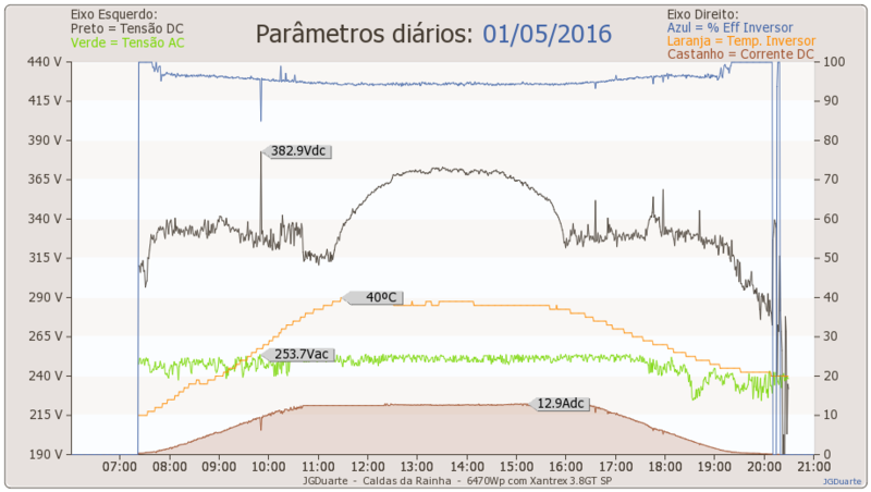

Para que não pensem que os problemas só acontecem aos outros, venho partilhar mais uma "dor de cabeça" com a minha micro.
No passado dia 01, a microgeração esteve a funcionar normalmente em pleno e os dados de registo são estes:
No dia 02, por volta das 8:45 houve um corte de energia na rede pública que durou cerca de 2 horas, 5 minutos depois do sistema ter arrancado algo de estranho se passou, a tensão DC subiu para valores anormais e a corrente diminuiu drasticamente:
Quando no final do dia cheguei a casa, medi as strings em aberto e tudo parecia normal, reiniciei o inversor e fiquei na expectativa para o dia seguinte:
Depois de algumas conversas com entendidos fui fazendo testes:
- Avaria no corte DC (fiz bypass ao corte e a situação manteve).
- Uma das strings com problemas (experimentei as 4 strings uma a uma e os valores de funcionamento são mt semelhantes)
- Inversor (Aguarde que chegue um inversor de testes, para verificar se o comportamento é o mesmo).
Certo é que a produção fica em 2/3 do que era e logo agora que tivemos direito a sol, dá a sensação que o inversor faz subir o MPPT e com isso faz baixar a energia entregue .
Qual a vossa opinião/sugestão para tentar identificar o problema?
Cmps,
Muito alta.... :o
Vamos 'ver' o que a malta diz.
Duarte, provavelmente esse corte de energia foi para fazerem alteração no PT.
Da me a entender que a impedância da linha foi alterada por qq razao.
Tenho dias que um dos meu inversores que deveria estar acima dos 4000wh não passa de pouco mais de metade. Conclui que tem a ver com 2 coisas, uma depende de que lado está a vir a energia, como sabemos, como a rede está em anel, o fornecimrnto pode vir do sítio x como do y, isso no meu caso altera completamente a forma de funcionamento da micro.
Outra tem a ver com o dia da semana e também em conjugação com esse mesmo factor que falei anteriormente. Só sábado e domingo o inversor faz mais derating que outros dias, mesmo assim pode não ser sempre , depende se o fornecimento está a vir do tal gerador x ou y, entenda se barragem por exemplo ou até de um parque eólico QQ.
Outra coisa, a tua zona já foi abrangida por alguma rede smartgrid??
Cumps

JDuarte Escreveu:Bom dia,
O ficheiro infodia01-05-2016.png não está disponível
O ficheiro infodia02-05-2016.png não está disponível

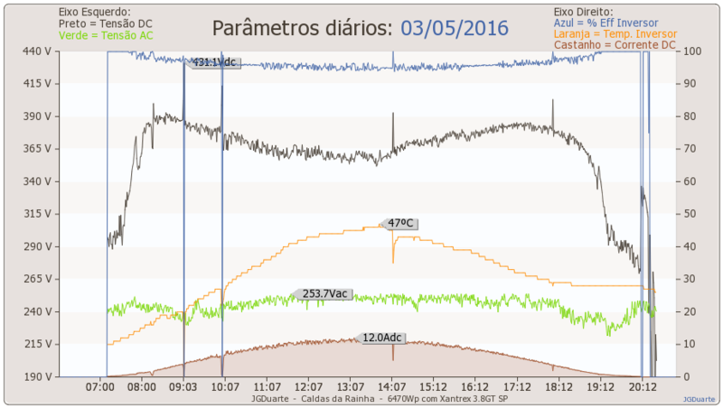

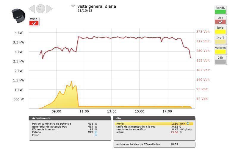

Viva João,
Analisa e vê se o problema que tens é semelhante ao que tenho aqui neste gráfico diário de 2013:
O que me estava a acontecer a mim, era derivado de um problema na rede , havia (e há ) baixas de tensão de apenas alguns milissegundos, que o inversor detetava e cortava a energia a rede , como a falha era muito curta, quando retomava a produção os reles não atracavam corretamente , o inversor ficava a trabalhar, mas a tensão dc tinha valores semelhantes aos valores em aberto e a corrente era muito baixa.
Eu reclamei com a EDP mas eles nunca resolveram o problema , eu dei a volta ao problema mexendo na configuração do inversor, o meu inversor agora só se desliga passados 60 segundos de falta de energia na rede , passa por cima das micro falhas da rede.
o problema que está no gráfico só se resolvia desligando o inversor e voltando a ligar, antes da alteração da configuração do inversor
Mensagens: 914
Mensagem por Celestino »
mcarneiro Escreveu:...Eu reclamei com a EDP mas eles nunca resolveram o problema , eu dei a volta ao problema mexendo na configuração do inversor, o meu inversor agora só se desliga passados 60 segundos de falta de energia na rede , passa por cima das micro falhas da rede.
Era mesmo 60 segundos que queria escrever?
Isso não é muito exagerado?
