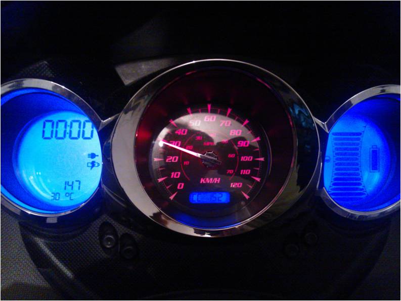

Ontem efectuei mais uma descarga completa para limpar o efeito memória, a luz indicadora de falta de bateria surgiu aos 30 km
Vou postar aqui algumas fotos das várias fases para que os experts se pronunciem, digamos que é uma espécie de consulta à distância… :)

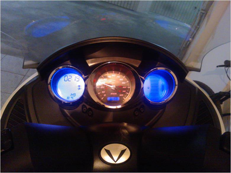

Quando cheguei à garagem por volta das 17h10
carregamento 1.jpg (53.6 KiB) Visto 3800 vezes

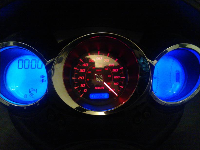

Após a colocar à carga
carregamento 2.jpg (44.04 KiB) Visto 3800 vezes

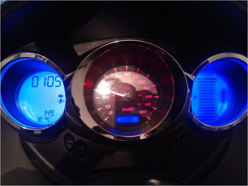

Após 1h16…
carregamento 3.jpg (43.04 KiB) Visto 3800 vezes

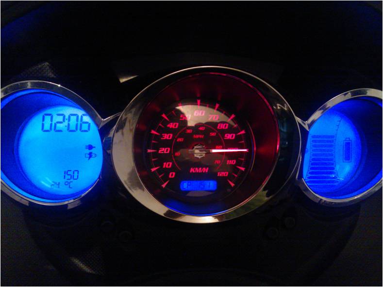

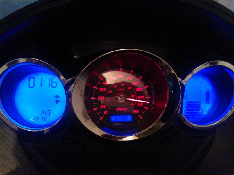

Após 2h05 e 3.3765 Kwh consumidos…
carregamento 4.jpg (42.08 KiB) Visto 3797 vezes

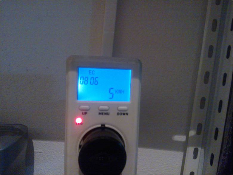

Após 8h06 e 5.6658 Kwh consumidos
Nesta imagem mostra que ainda deveriam faltar umas 2horas 19 minutos visto que estava em modo temporizador
carregamento 7.jpg (47.76 KiB) Visto 3795 vezes
carregamento 8.jpg (38.7 KiB) Visto 3795 vezes
Hoje de manhã fui desligar a tomada e vou ver a tensão e visualizo apenas 140/141 quando normalmente no final de uma carga completa costumo ver 144 e as baterias estavam a 26 graus.

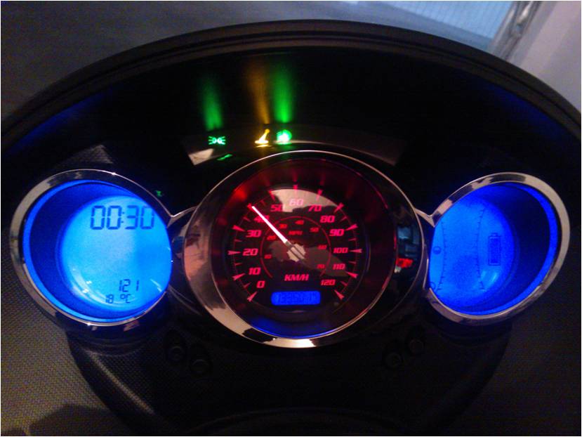

O dia de ontem começou com uma ida às compras, apesar de não ter levado a topcase ainda dispõem de algum espaço...
