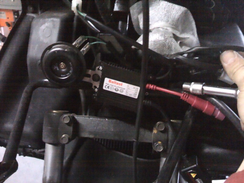

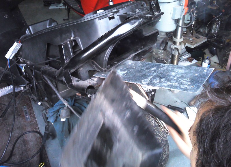

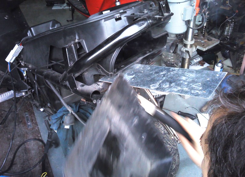

Mal cheguei começámos a desmontar as carenagens e passado uns instantes já estava o Jorge com a parte frontal na mão!!! :oops: :oops: :oops: Hã!?!? Como é que é possível!?!? Depois lá reparei que quando eu tentei retirá-la havia dois parafusos malandros que estão por baixo daquelas chapas onde ficam os pés. Primeiro tiram-se as chapas, depois os parafusos, e depois a carenagem frontal!!! Aaaahhhhhhh..... (no comments please)
Mas já que ali estávamos, desmontou-se tudo e aproveitou-se para soldar o suporte da matrícula (uma das duas chapas estava partida). A máquina de soldar do nosso mestre é muito engraçada. Muito pequena, leve e portátil. Até dá vontade de arranjar uma para começar a soldar coisas :lol:. Aquilo deve ser mais ou menos do tamanho de um saco de Panrico.

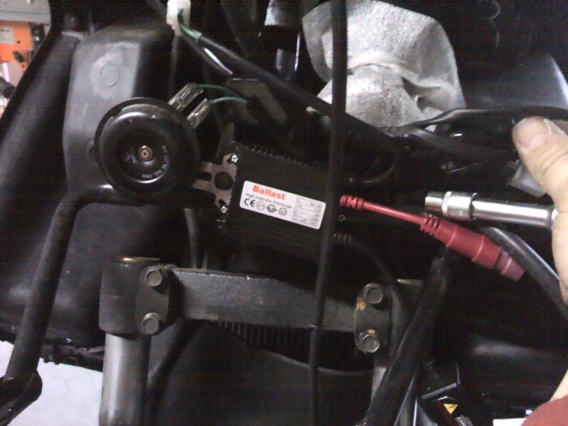

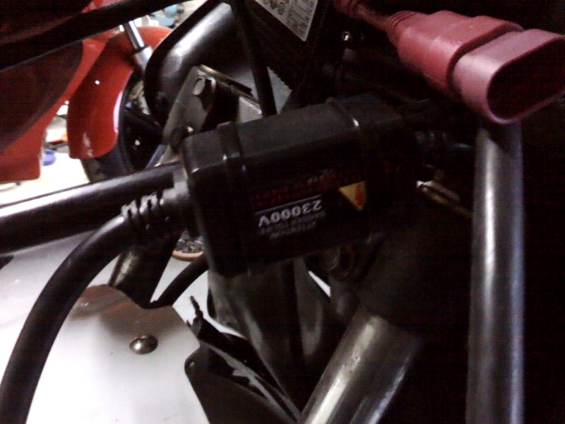

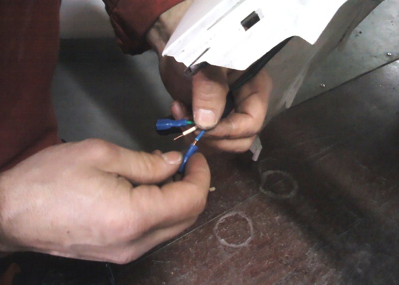

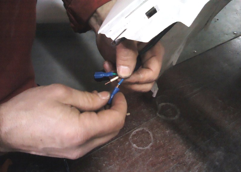

O Jorge já me tinha avisado que os cabos das Predator não têm a secção adequada para aguentar os xénon, e por isso inserimos um cabo de 5 fios de 2,5mm desde o dc/dc até à zona dos faróis (1 sobrou e os outros 4 ficaram ligados dois a dois - um para o + e outro para o -). Pessoal portador de xénon em Predator: toca a verificar essa situação, pois qualquer dia ainda têm alguma surpresa menos boa com esses Ampéres todos a passar por esses fios. E eu só coloquei uma lâmpada.

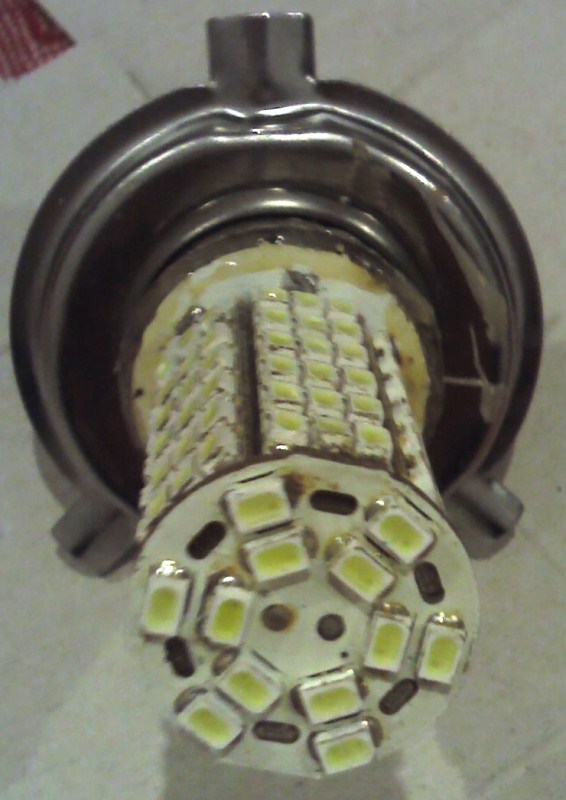

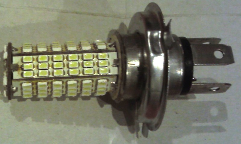

Fartinho de gastar e- e pneu às voltas à procura de lojas tugas que vendam as lâmpadas led (mínimos e médios que o rocker tem), encomendei na baía eletrónica - 1 par de mínimos e 5 médios.

Agora a sério, esta tarde houve sessão de tuning em Cantanhede e fui lá ter (ainda tive direito a apertar uns parafusos :lol:). Fiz bem porque ainda ganhei este brinde. A ver se o coloco depressa :idea: .
Vais instalar as lamp de Led médio nas 2 ópticas?
manda a tua opiniao em relação às incandescentes. :roll:

galt Escreveu:Vais instalar as lamp de Led médio nas 2 ópticas?
Andas distraído homem. Na ótica esquerda já está um xénon. Este led vai ser o médio da ótica direita.
Os mínimos também serão alterados para led. Quando chegar a encomenda, o interruptor dos mínimos irá ligar os dois mini-leds e este led simultaneamente; o interruptor dos médios ligará o xénon. Resumindo: de dia ligam-se os mínimos (3 led's acenderão); de noite o xénon (já agora, que bela viagem fiz de Cantanhede para Coimbra! Luz com fartura, bem clarinha e zero encadeamentos. Está no ponto 8-) ).
upaa upa.. e qts led's tem isso? :P
