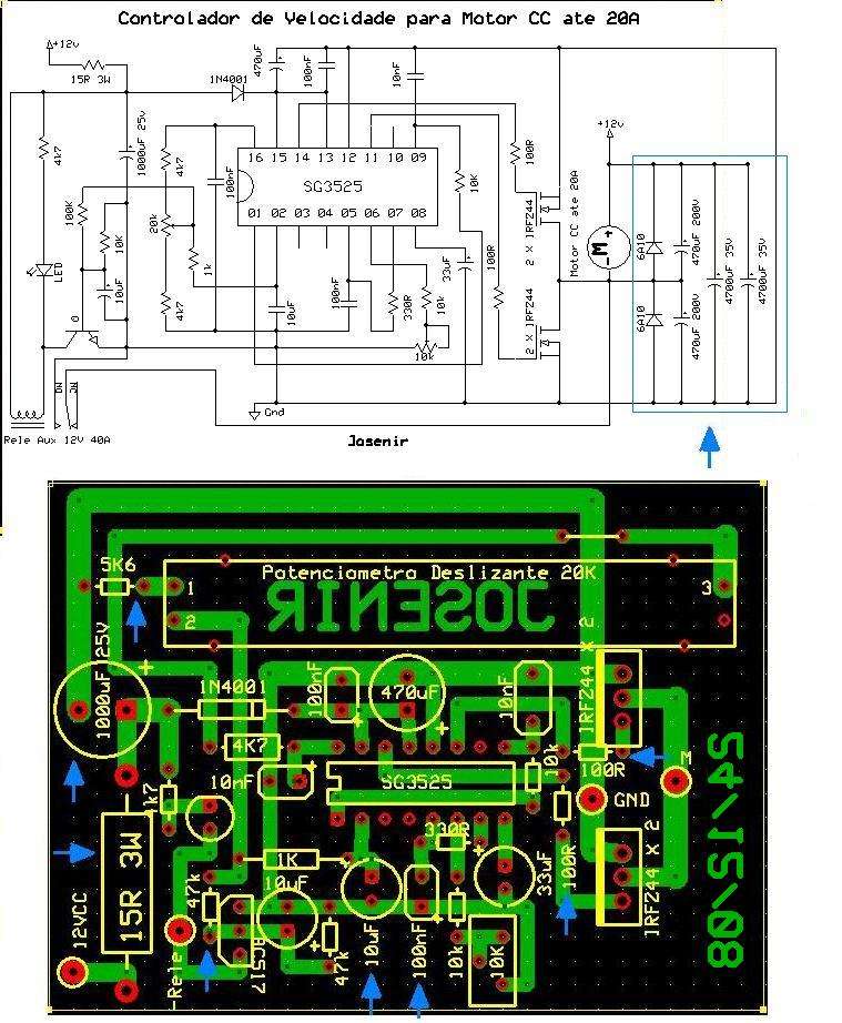

Recall para o Controlador de velocidade para motor CC
Mensagem por Josenir »
pessoal,
devido a alguns problemas apresentados no controlador para motor cc, que ocasionavam a queima dos mosfet, e após vários ensaios práticos, observei a necessidade de fazer uma revisão no circuito. seguem abaixo novo esquema elétrico e novo desenho da pci com algumas alterações que apresentaram melhor desempenho e estabilidade.
os componentes apontados com uma seta azul no desenho da pci tiveram seus valores modificados. o resistor de 15r 3w foi acrescentado para amortecer o impacto dos picos de tensão sobre o circuito de controle. os resistores de 1r nos gates dos mosfets foram alterados para 100r para dar proteção ao ci de controle.
a mudança mais drástica foi a alteração do capacitor cerâmico de 1nf ligado ao pino 5 do ci, que fixava a frequência entre 23 e 30 khz. este capacitor foi alterado para 100nf baixando a frequência para entre 350 e 1200 hz. com isso eliminamos a necessidade de usar diodos rápidos (fast recovery) e capacitores de poliéster no snuber. assim, criamos um novo snuber com 2 diodos retificadores de silício de 6a e 2 capacitores eletrolíticos de 470uf x 200v. usei o 6a10 (6a 1000v), mas qualquer um com tensão de trabalho de 600v ou mais também serve. foram acrescentados dois capacitores eletrolíticos de 4700uf x 35v em paralelo com o filtro para melhorar a absorção dos picos.
na última vez que o circuito queimou os mosfets eu observei que o meu filho estava acelerando e desacelerando bruscamente por muitas vezes seguidas no momento da queima. então fiz vários testes com o osciloscópio ligado ao motor e observei que os picos são realmente muito mais altos nestes casos em que se acelera ou desacelera bruscamente. para resolver este problema alterei o capacitor de 100nf ligado ao pino 2 do ci para um eletrolítico de 10uf. com isso a aceleração é retardada e sempre suave.
fiz várias observações com o osciloscópio com o circuito antigo e observei que existiam picos de tensão realmente muito altos e depois de feitas as alterações o circuito manteve os picos totalmente sob controle.
mas mesmo assim, eu mesmo penso que isso ainda não é definitivo, qualquer coisa está passível de evolução. aceito sugestões.
agradeço.

alô josenir,
tenho vários comentários às tuas alterações.
josenir Escreveu:o resistor de 15r 3w foi acrescentado para amortecer o impacto dos picos de tensão sobre o circuito de controle.
tendo um circuito que elimine correctamente os picos de tensão do motor, não deveria haver problemas com picos na secção de controle. os problemas tipicos nesta secção têm a ver com a "baixa" da tensão das baterias, mas este problema resolve-se com algo que já tens no circuito, o díodo 1n4001 e um condensador "generoso" de seguida em paralelo com a alimentação (neste momento tens um de 470uf). isto para dizer que acho que a resistência de 3w é desnecessária, e está a esconder o verdadeiro problema (os picos de tensão) que assim não é eliminado.
josenir Escreveu:os resistores de 1r nos gates dos mosfets foram alterados para 100r para dar proteção ao ci de controle.
isto faz com que o tempo de liga/desliga (comutação) dos mosfets aumente bastante, o que claro que vai ajudar a reduzir os picos pois a corrente vai baixar mais devagar nas bobinas do motor e portanto os picos de tensão desenvolvidos vão ser menores (a tensão numa bobina é proporcional ao tempo que a corrente demora a variar).
mas depois há a desvantagem: ao demorar mais tempo, aumenta o aquecimento dos mosfets. no teu caso não tem grande problema porque rapidamente aceleras até ao máximo e nesse ponto os mosfets estão sempre ligados (na verdade, o relé liga), mas se fosse um veículo em que se conduzisse com aceleração parcial, aí o aquecimento ia notar-se consideravelmente.
na datasheet to irfz44 temos um gráfico que mostra que a "total gate charge" é tipicamente de 50nc para uma tensão de gate de 12v. 50nc é a carga que a gate precisa para atingir 12v. neste ponto o mosfet estará totalmente ligado.
para termos uma ideia de quanto tempo demora o mosfet a ligar (a desliar é semelhante), vamos usar as fórmulas relacionadas com condensadores, q = v x c e v = vcc x (1 - e^(-t/(r x c))). resolvendo a última equação em ordem ao tempo e substituindo c por q/v, resulta t = q / vcc x r x ln(vcc). vcc é a tensão usada para "atacar" a gate, e r é a resistência através da qual vcc carrega a capacidade da gate. r será então a soma da resistência de saída do driver (400ma máximo, logo 12 / 0.4 = 30), a resistência de gate interna do mosfet (não está na datasheet, mas para outros mosfets está; vamos assumir 2ohm) e outras resistências que haja pelo caminho (neste caso, 100ohm). no total temos, anteriormente, r = 30 + 1 + 2 = 33 ohm e depois das alterações temos r = 30 + 100 + 2 = 132 ohm, ou seja o tempo de liga/desliga aumentou para 5 vezes o valor inicial.
josenir Escreveu:a mudança mais drástica foi a alteração do capacitor cerâmico de 1nf ligado ao pino 5 do ci, que fixava a frequência entre 23 e 30 khz. este capacitor foi alterado para 100nf baixando a frequência para entre 350 e 1200 hz. com isso eliminamos a necessidade de usar diodos rápidos (fast recovery) e capacitores de poliéster no snuber.
eu não acho que foi essa a razão para deixar de haver a necessidade de usar díodos rápidos. alterar a frequência não altera o tempo de subida/descida dos sinais, que é o que influencia na necessidade referida. o que te permitiu usar diodos mais lentos foi teres aumentado a resistência nas gates dos mosfets (à custa de maior dissipação). reduzir a frequência de comutação dos mosfets causa é menor dissipação de calor neles, pois eles vão comutar muito menos vezes por segundo; isto no teu caso é bom pois aumentaste o tempo de comutação e acabaste por compensar assim o aumento de energia dissipada, reduzindo o nº de vezes que o fazes por segundo: dissipação na comutação aumentou 5x, mas baixou ~26.5khz/775hz ~ 34.2x por teres diminuido a frequência. no final, reduziste o consumo por comutação em ~30x.
josenir Escreveu:assim, criamos um novo snuber com 2 diodos retificadores de silício de 6a e 2 capacitores eletrolíticos de 470uf x 200v. usei o 6a10 (6a 1000v), mas qualquer um com tensão de trabalho de 600v ou mais também serve. foram acrescentados dois capacitores eletrolíticos de 4700uf x 35v em paralelo com o filtro para melhorar a absorção dos picos.
um único díodo free-wheeling deveria ser suficiente para cortar por completo todos os picos positivos de tensão. acho que o díodo inferior não faz lá nada, pois o próprio mosfet tem um díodo integrado, e é muito mais rápido que o 6a10 que colocaste em paralelo com os mosfets. eu removia esse díodo. e usar condensadores de 200v também é irrelevante, pois a tensão aí não deverá (depois de "clamped" correctamente) chegar sequer perto desses valores. não faz sentido ter condensadores em paralelo em que uns são de 35v e os outros de 200v, pois ambos serão expostos exactamente às mesmas tensões! os condensadores grandes em paralelo com a bateria vão é ajudar a bateria a fornecer os picos de corrente; as baterias de chumbo têm um certo tempo de "reacção" quando lhes é pedido que forneçam muita corrente assim repentinamente.
resumindo... eu deixava apenas um díodo em paralelo com o motor e removia os condensadores de 470uf, ou pelo menos usava de 35v tal como os outros (condensadores de desacoplamento a mais não fazem mal, apenas tornam o dispositivo mais caro).
josenir Escreveu:fiz várias observações com o osciloscópio com o circuito antigo e observei que existiam picos de tensão realmente muito altos e depois de feitas as alterações o circuito manteve os picos totalmente sob controle.
qual o valor máximo de tensão que viste?
njay,
agradeço a sua atenção em comentar as alterações no nosso controlador e com certeza a maioria das colocações está bem fundamentada, mas gostaria apenas de rever alguns pontos.
njay Escreveu:tendo um circuito que elimine correctamente os picos de tensão do motor, não deveria haver problemas com picos na secção de controle. os problemas tipicos nesta secção têm a ver com a "baixa" da tensão das baterias, mas este problema resolve-se com algo que já tens no circuito, o díodo 1n4001 e um condensador "generoso" de seguida em paralelo com a alimentação (neste momento tens um de 470uf). isto para dizer que acho que a resistência de 3w é desnecessária, e está a esconder o verdadeiro problema (os picos de tensão) que assim não é eliminado.
acontece é que por três vezes o capacitor anterior ao diodo 1n4001 explodiu, e ultimamente eu já o havia trocado para 470uf x 50v, e ainda assim, explodiu. em seguida experimentei deixar sem o capacitor antes do diodo e aí o ci de controle queimou e o diodo 1n4001 abriu.
é claro que isso foi antes de instalar o novo snuber. optei por usar um resistor de 15r antes da alimentação do circuito de controle para limitar os picos sobre esta etapa. mas agora, depois que tudo ficou melhor poderia-se até eliminá-lo, mas como não sabemos que motores serão usados por quem vier a montar o circuito, nem se vão ter disponíveis bons capacitores para o snuber, e como o seguro morreu de velho, eu penso que ele não está prejudicando nada e pode ficar onde está.
njay Escreveu:isto faz com que o tempo de liga/desliga (comutação) dos mosfets aumente bastante, o que claro que vai ajudar a reduzir os picos pois a corrente vai baixar mais devagar nas bobinas do motor e portanto os picos de tensão desenvolvidos vão ser menores (a tensão numa bobina é proporcional ao tempo que a corrente demora a variar).
eu pensei da seguinte forma: como a alimentação do ci de controle é feita com 12v (na verdade 11,8v devido a uma pequena queda neste resistor e no diodo 1n4001), logo 11,8v / 100 ohm = 0,118a. isso significa 118 ma de corrente chega aos gates do mosfets, um valor mais do que suficiente para uma comutação rápida o suficiente, ainda mais considerando uma frequência de chaveamento de 380 hz, que foi como eu deixei, regulado no trimpot de 10k (posição de maior resistência), a menor frequência para os valores dos componentes indicados.
njay Escreveu:um único díodo free-wheeling deveria ser suficiente para cortar por completo todos os picos positivos de tensão. acho que o díodo inferior não faz lá nada, pois o próprio mosfet tem um díodo integrado, e é muito mais rápido que o 6a10 que colocaste em paralelo com os mosfets. eu removia esse díodo. e usar condensadores de 200v também é irrelevante, pois a tensão aí não deverá (depois de "clamped" correctamente) chegar sequer perto desses valores. não faz sentido ter condensadores em paralelo em que uns são de 35v e os outros de 200v, pois ambos serão expostos exactamente às mesmas tensões! os condensadores grandes em paralelo com a bateria vão é ajudar a bateria a fornecer os picos de corrente; as baterias de chumbo têm um certo tempo de "reacção" quando lhes é pedido que forneçam muita corrente assim repentinamente.
observe com mais atenção no esquema elétrico a área que delimitei como sendo a área do snuber. você vai ver que os capacitores de 470uf x 200v não estão recebendo a mesma tensão que os de 4700uf x 35v. os de 4700uf estão em paralelo com as baterias, simplesmente, isso para absorverem os picos que serão conduzidos tanto pelo diodo de cima quanto pelo diodo de baixo, pois sem eles o osciloscópio registrava picos de mais de 50v, e com eles os picos simplesmente sumiram e a tensão nas baterias ficou totalmente estabilizada.
já os capacitores de 470uf x 200v estão em série e recebem ao centro os picos de tensão dos drenos dos mosfets. sem eles os diodos não suportariam os picos de tensão. os picos são amortecidos pela carga dos capacitores e não simplesmente curto-circuitados pelos diodos.
njay Escreveu: qual o valor máximo de tensão que viste?
sem nenhum snuber, deixando a aceleração a um pouco mais de 50% do curso e dando alguns apertos no freio para travar a roda, à medida que se impõe peso os picos são maiores e passam de 100v. queimei alguns irfz44 nesta brincadeira e para prosseguir com os testes tive que pôr dois igbts de 39a x 600v (irg4pc50f), uma "covardia", é claro, mas os únicos que suportaram o tranco até o final dos testes sem queimar, e sem esquentar a "moringa" eh eh eh !
com o circuito atual simplesmente a tensão máxima é exatamente a tensão da bateria e as oscilações são apenas para baixo com forma de onda dente de serra, característica das cargas e descargas dos capacitores do novo circuito.

esquecí de dizer que trabalhei um dia inteiro nestas alterações e fiz exaustivos testes e o circuito do relé, que comuta para aliviar o trabalho dos mosfets, foi desligado. e deixei desligado durante os testes de rua, que duraram pelo menos duas horas, e vou deixar desligado por bastante tempo para avaliar o resultado.
assim os mosfets vão trabalhar integralmente, e aí tiramos todas as dúvidas quanto à durabilidade do novo circuito.
