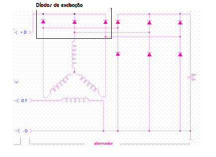

boas josenir
1
josenir Escreveu: a questão de manter a bateria desligada é para ter certeza de que a carga não será consumida pelo circuito excitador. não sabemos por quanto tempo a turbina vai estar em uma situação intermediária em que não está parada e nem tem velocidade suficiente para começar a gerar. e mesmo parada poderia estar consumindo energia da bateria.
1 isso você resolve utilizando os 3 díodos rectificadores para excitação. você utiliza só os díodos de potencia, mas pode utilizar os díodos de corrente de excitação do alternador. assim o regulador fica isolado da bateria, recebe corrente do gerador e regula a tensão da mesma maneira.
utilizando imagem do tópico
2
josenir Escreveu: ligando o gerador à bateria somente após ter 14v temos certeza de que a carga vai fluir para a bateria e não o contrário. se ligássemos com 12v, por exemplo, estaríamos consumindo carga ao invés de carregar a bateria, pois a energia flui para o lado de tensão mais baixa, como a água escoa para o lugar mais baixo.
2 ou não percebi o que me está a dizer ou está errado. os díodos são como válvulas de retenção (usando analogia com água), logo o alternador só pode fornecer para a bateria. o alternador só começa a produzir algo quando a tensão estiver acima da bateria e nunca abaixo. na verdade só quando a tensão no estactor tiver valores acima da tensão da bateria, de cerca de 1,3v-1,4v, que é a tensão de queda ou tensão em que faz a inversão de polarização dos díodos (cerca de 0,65 a 0,7v para cada díodo que são de silício). o que diz é verdade nos dinamos , nos alternadores não, a carga nunca flui para o estactor, a não ser em avaria dos rectificadores.

pseudominus Escreveu: tive uma ideia para melhorar esse regulador, logo á noite posto, para discutir consigo se disponível.
na verdadade foi mais que uma ideia, foram várias.
nota- quando me referir à auto-excitação estou geralmente a falar aquela produzida apenas pelo campo magnético residual.
1 - a primeira é fazer uma ponte rectificadora trifásica tipo a da potência, só para a excitação, utilizando díodos tipo schotty como por exemplo o 1n5822. o que ganhamos é o facto de estes díodos terem uma inversão de polarização a cerca de metade (0,35 a 0,40 v) da tensão dos normais, logo assim é preciso atingir apenas 0,7-0,8v no estactor em auto-excitação para começar a introduzir corrente no rotor e acelerar a excitação. no caso actual só com cerca do dobro é que se vai começar a introduzir alguma corrente no rotor e acelerar a carga.
2 - uma segunda ideia, é utilizar apenas o sinal do estactor para detectar a velocidade (medição de frequência, da tensão de auto-excitação), e fazer o circuito ligar quando a frequência passa acima de um determinado valor, determinado experimentalmente como mínimo para produzir alguma coisa útil. esta solução dispensa a ponte de rectificação do ponto 1 , mas não é tão simples como parece.
3 - utilizar a medição de rotação, ou talvez melhor, a corrente de carga, de forma a alimentar o rotor de uma maneira proporcional (ajustável) à rotação, até atingir a rotação a partir da qual se pode excitar ao máximo.
resumindo pontos 2 e 3, "apalpando" a rotação do alternador, ligamos a excitação numa velocidade mínima admissível, 270 rpm por exemplo. depois com alternador movido pelas pás com vento, durante teste prático ajustamos a proporcionalidade de carga/rotação, de forma a obter o melhor desempenho (carga máxima admissível, para determinada força do vento= determinada rotação). vamos supor que alimentamos o rotor com corrente proporcional á rotação até ás 600rpm por exemplo. este ponto foi aquele onde se pode injectar a corrente máxima no rotor e assim carga máxima, sem que a velocidade baixe. a partir deste ponto, 600rpm, injectamos a corrente máxima. sempre que se atinge os 14,5v, corta-se a excitação e regula-se assim a tensão.
aguardo comentário
