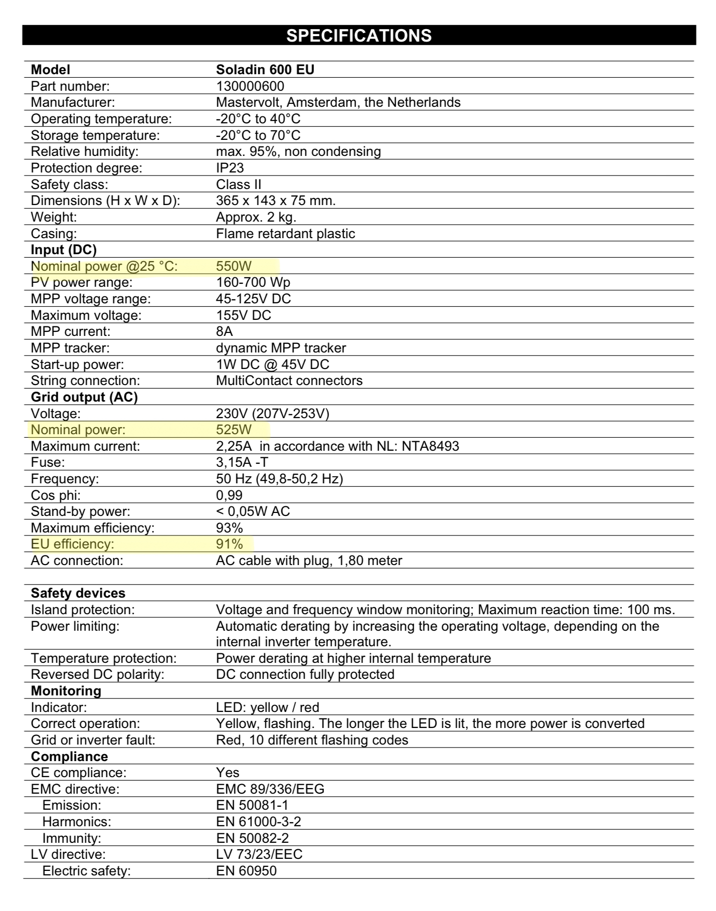

Estava a pensar trocar o inversor.
Este não me parece que esteja bem é o soladin 600 em que indica que aguenta até 600w máximo.
https://www.archiexpo.com/pt/prod/maste ... 76544.html
O que estava a referir era aproveitar os painéis que tenho e colocar mais uns e qual a potência que posso por para acompanhar os que tenho mas com outro inversor.

Consultei no manual e de facto não deve dar mais de 500W. Por outro lado a eficiência é baixa (91%).
Se se instalarem mais paineis (é preciso avaliar se compensa) eu considerava passar tudo para um inversor de string em vez de micro-inversor de modo a aumentar a eficiência e resolver o problema desse (desde que não haja sombras e as correntes Impp sejam iguais).

Re: Projecto Solar
Exacto!
Como os painéis vão estar em série o importante é que tenham correntes (I) no ponto de máxima potência (mpp) iguais (vide Impp nas especificações). Provavelmente consegue isso com painéis de eficiência semelhante (juntar baratos com baratos e caros com caros).
A potência tem a ver com o número de células por painel e o numero de painéis. Aqui o importante será a corrente. Se não forem iguais ou semelhantes, o de menor corrente vai limitar os restantes.

Mas o melhor será esperar pelo fim de um ano de produção para ver se compensa instalar mais. Ao fim de contas ainda vai a energia para a Edp de graça. De momento estão a ir 15% (8-12kWh/mes). Será que ao aumentar o numero de painéis a nova produção não é tudo excedente? Só vendo os gráficos de consumo ao longo do dia dará para perceber.
As especificações do inversor estão no final do manual, já agora.
