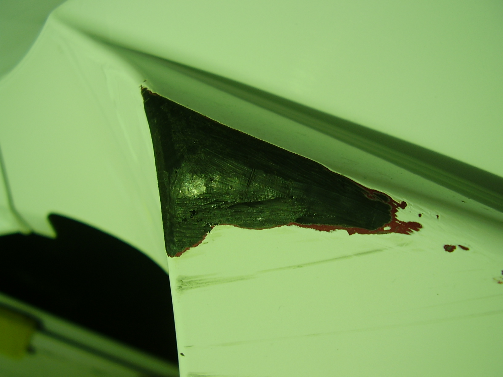

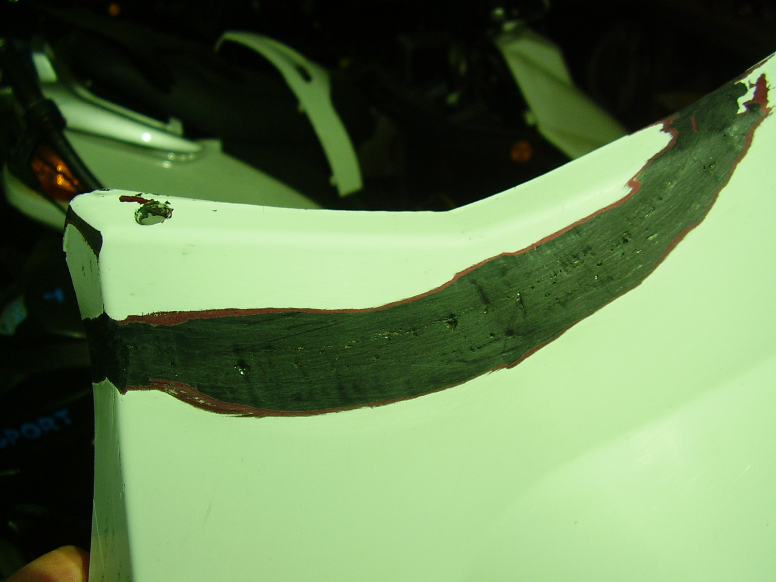

Partilho aqui mais alguns trabalhos, mas que fique claro, que não o faço por exibicionismo (como já fui alertado por mensagem privada por um utilizador deste forum), mas pelo puro acto de ensinar.
Claro que cada um pode entender do jeito que lhe convier... aos optimistas será transmitida a mensagem de que se pode fazer desta forma, este determinado trabalho, e que terá estes resultados. Para os pessimistas... nem quero pensar o que vai em suas mentes...

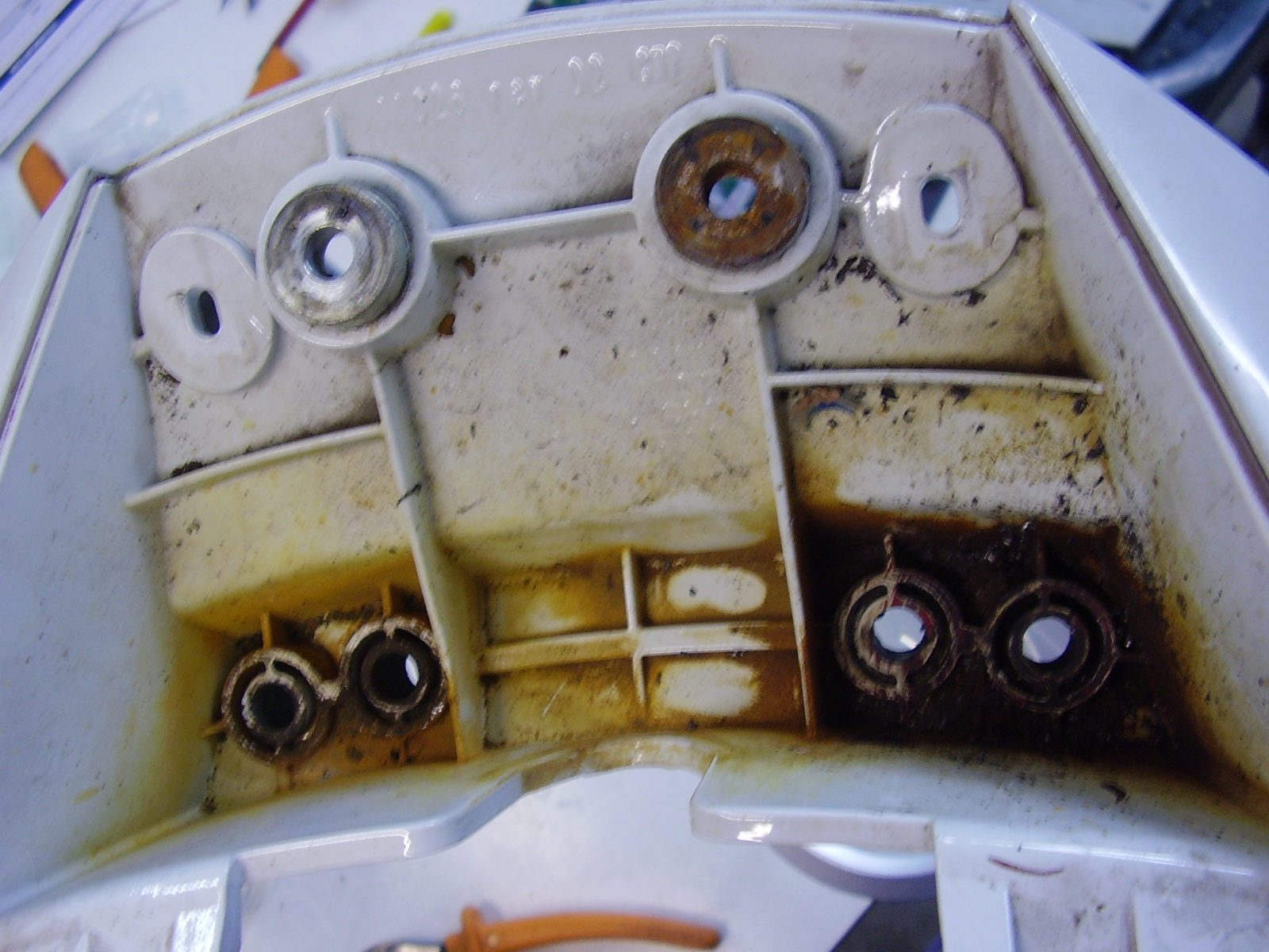

Em relação às carnagens... estas estão em péssimo estado, como nunca poderia imaginar, vindo de uma mota de 11.000 paus!
Deixo algumas fotos de alguns restauros nos plásticos, plásticos estes que já se encontram para pintura.

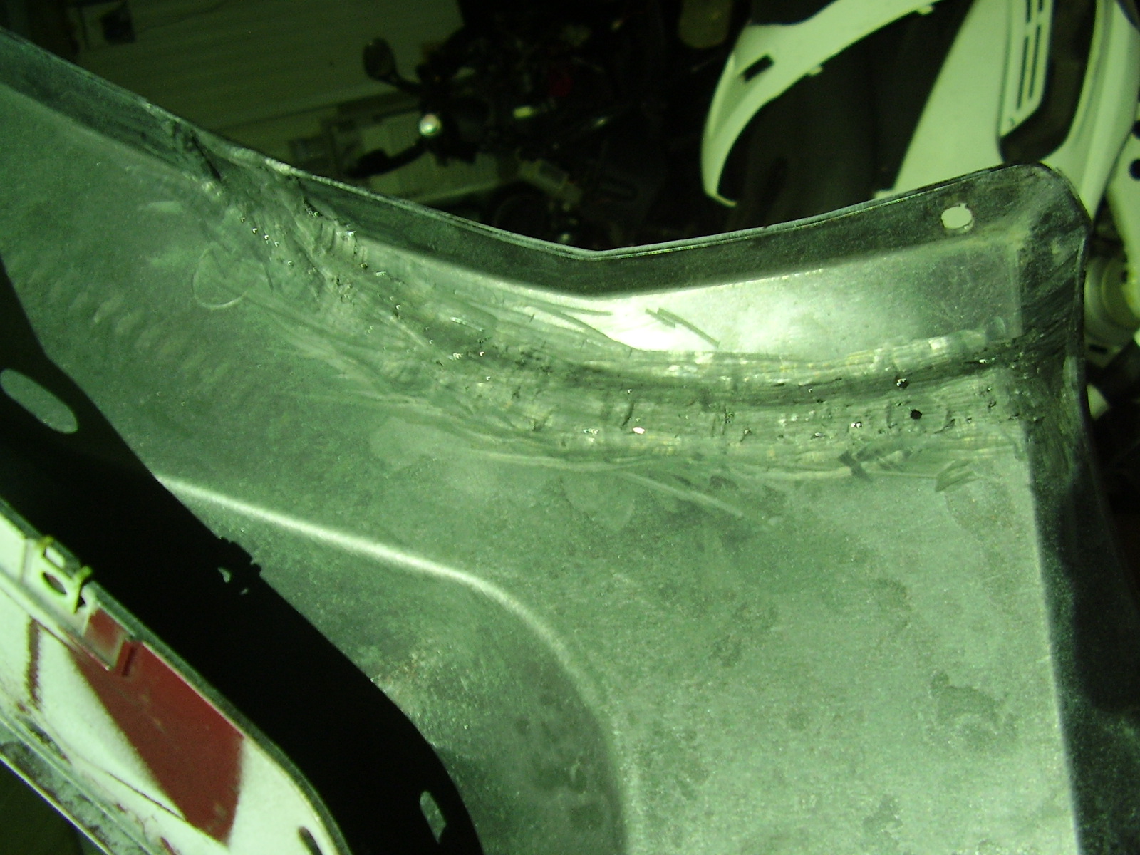

Esta peça estava partida quase na totalidade, e depois de uma operação ficou mais resistente que uma nova.
2015-01-12 06.02.30.jpg (500.92 KiB) Visto 9061 vezes
Vista por o lado de trás, mal se nota, mas existe um reforço com o triplo da espessura, com mo mesmo material fundido e soldado, formando uma única peça, só que mais resistente do que uma nova.
2015-01-12 06.03.55.jpg (540.93 KiB) Visto 9061 vezes

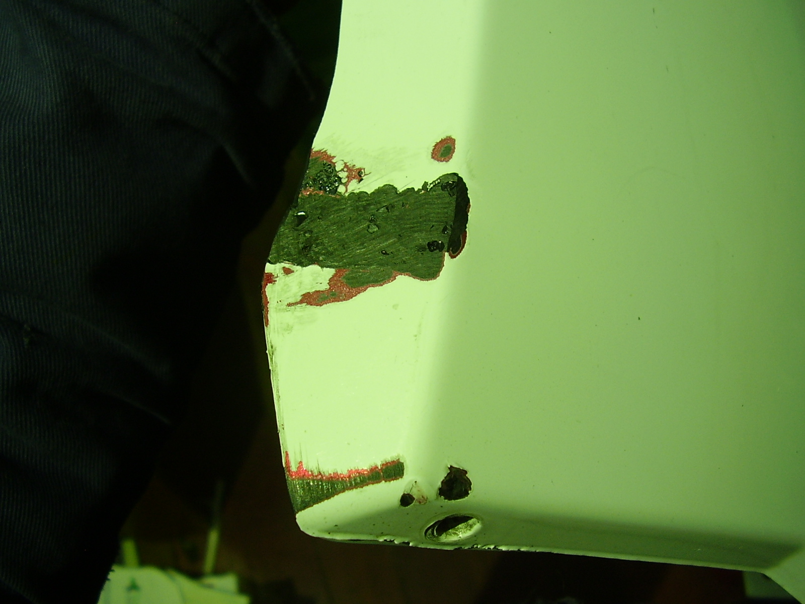

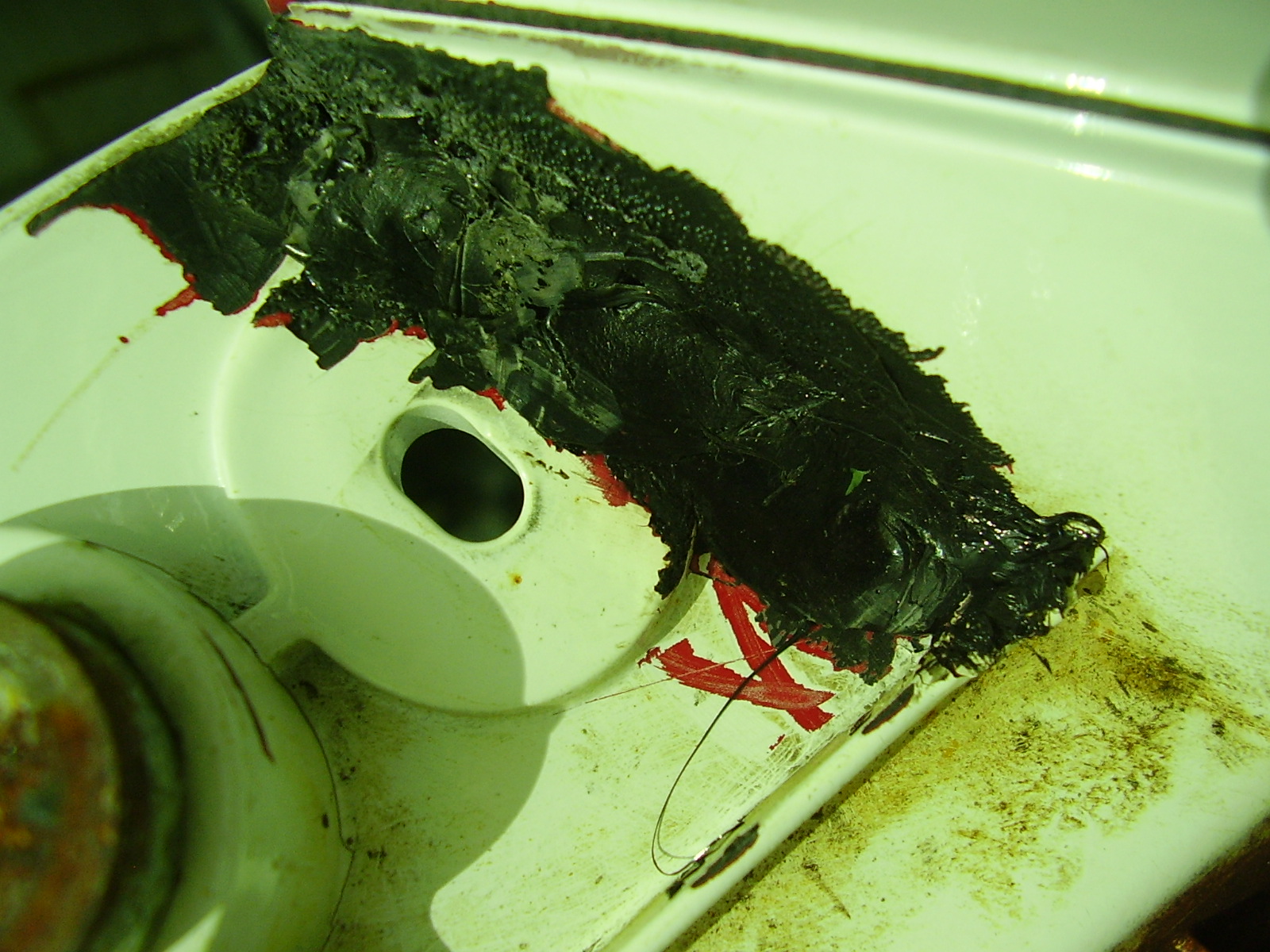

Os vértices que estavam comidos pela estrada, da quedas do anterior dono, foram cheios com o mesmo material.
2015-01-12 06.11.57.jpg (470.84 KiB) Visto 9061 vezes

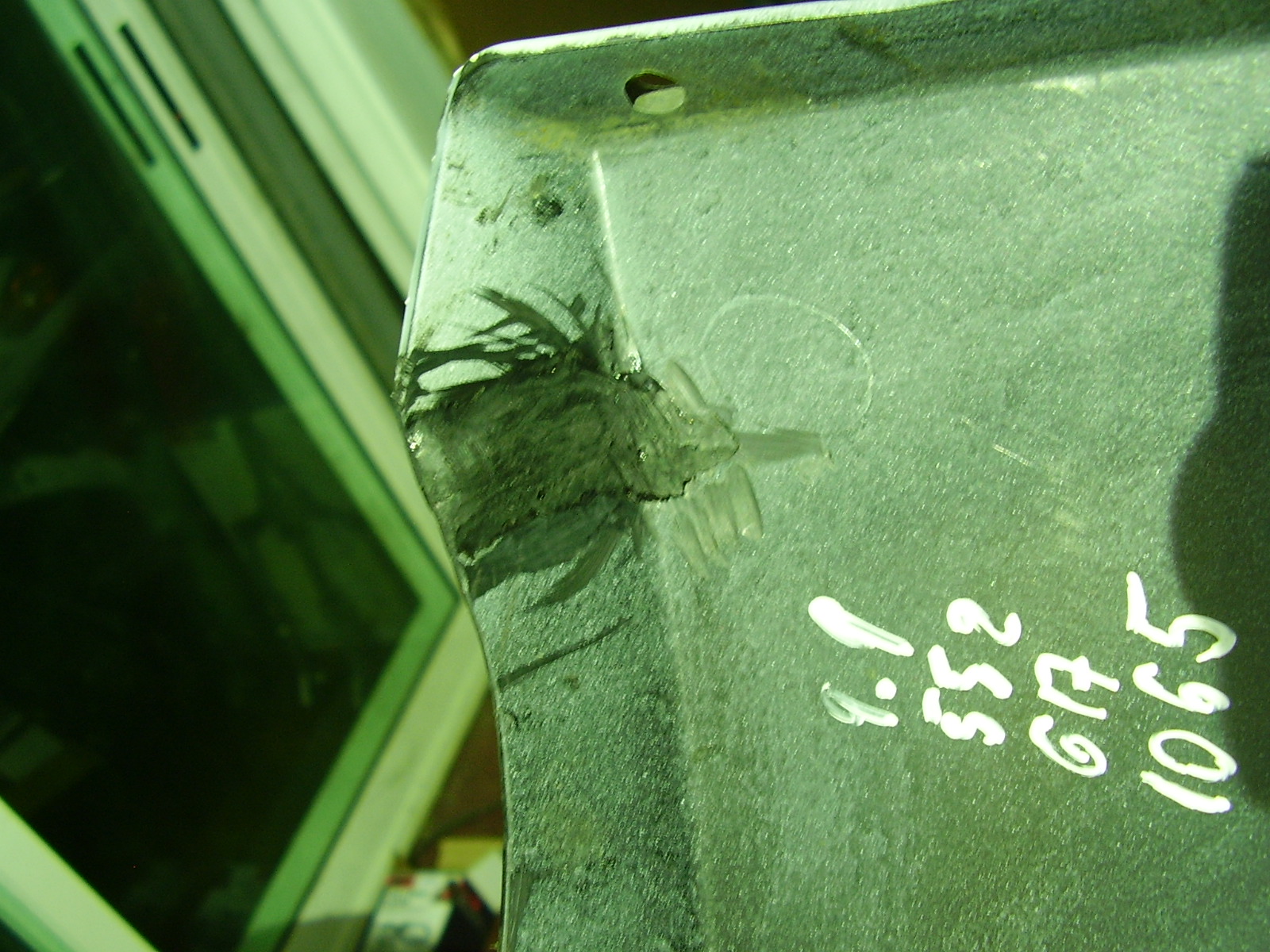

Aqui tinha mais uma parte partida, embora que pequena.
2015-01-12 06.12.55.jpg (493.82 KiB) Visto 9058 vezes
Parte de trás, com mais uma soldadura no poli-carbonato
2015-01-12 06.13.07.jpg (546.25 KiB) Visto 9058 vezes

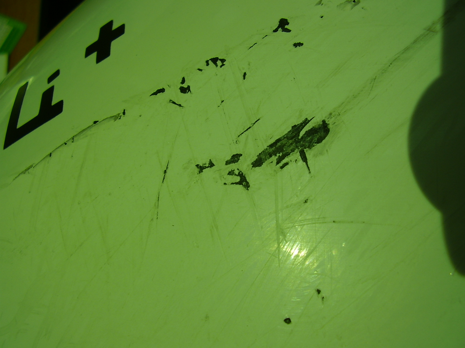

Alguns arranhões, coisa pouca!
