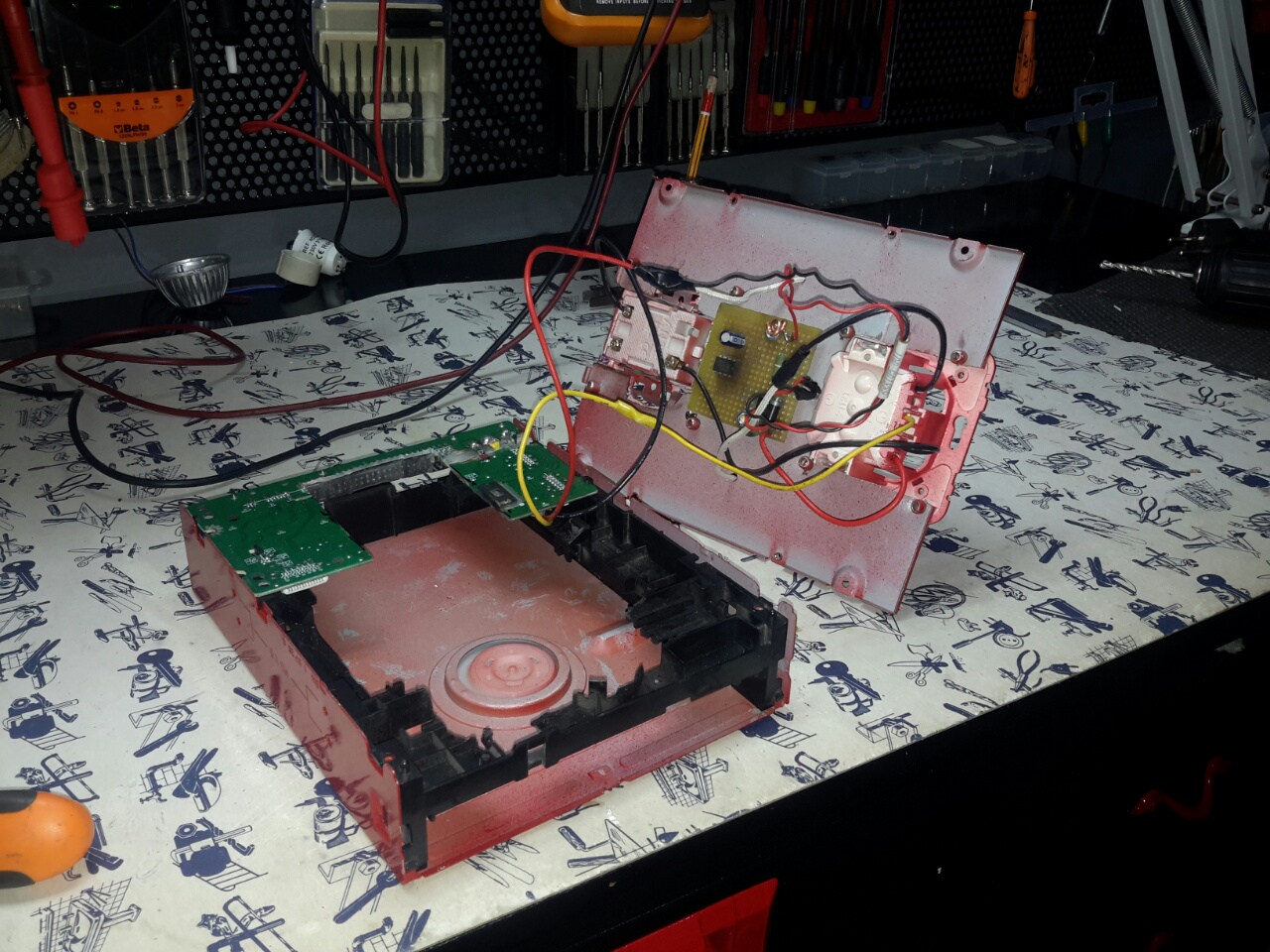

Trata-se de um testador de circuitos AC, ideal para técnicos, ou para quem gosta de fazer umas brincadeiras na eletrónica por hobby.
É sem dúvida uma forma segura de ligar equipamentos que não sabemos se estão operacionais ou não, ou mesmo utilizar técnicas mais avançadas para detetar componentes em curto.
O que tenho actualmente é muito "levezinho", está sempre a cair para um lado e para o outro (e é preciso levar em consideração que estamos a lidar com tensões que requerem algum cuidado...) e também não tem avisador luminoso quando está ligado aos circuitos, a propósito no projeto anterior levei um "baita" de um choque, quando toquei com as mãos no circuito a pensar que estava desligado.

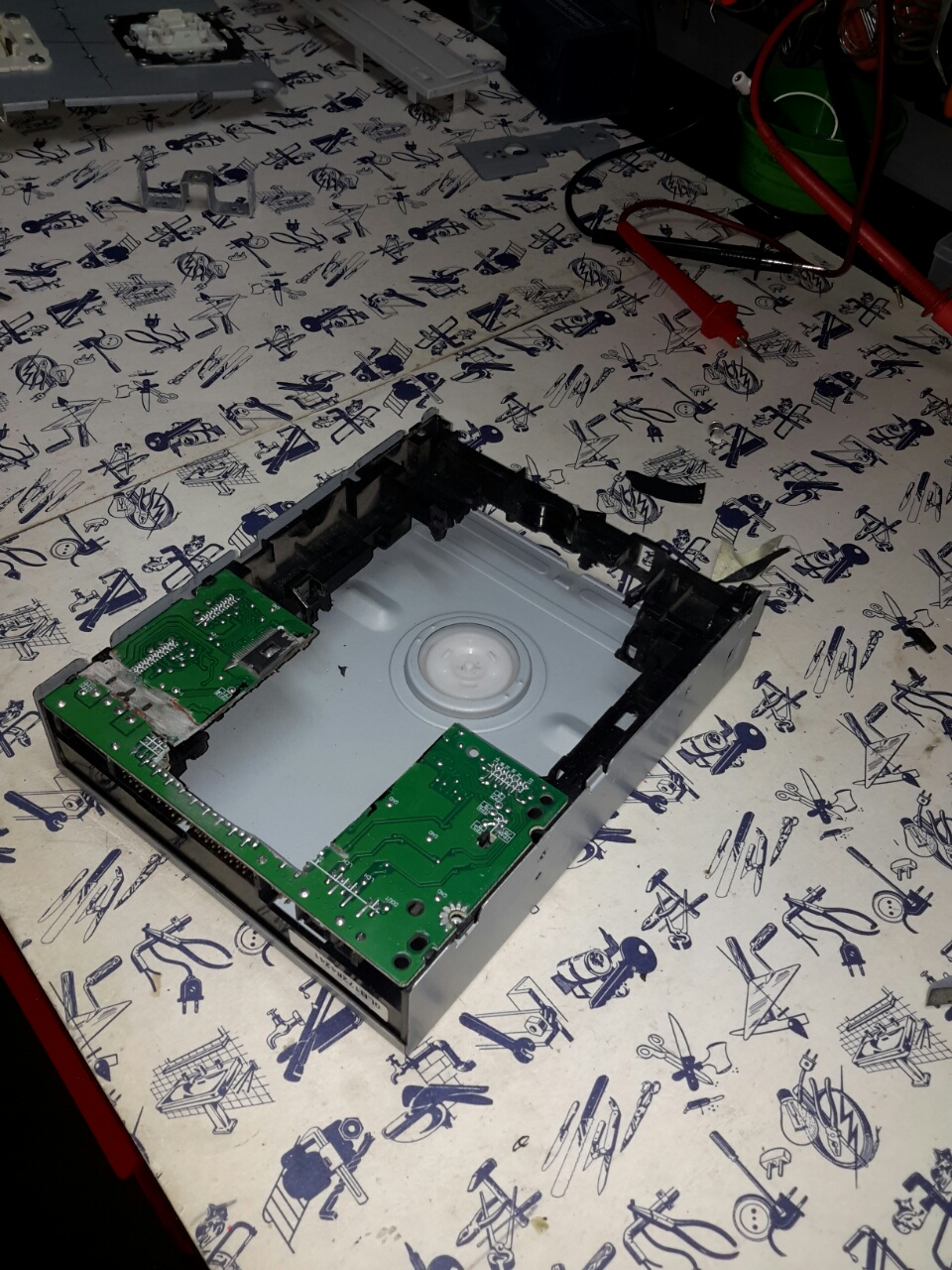

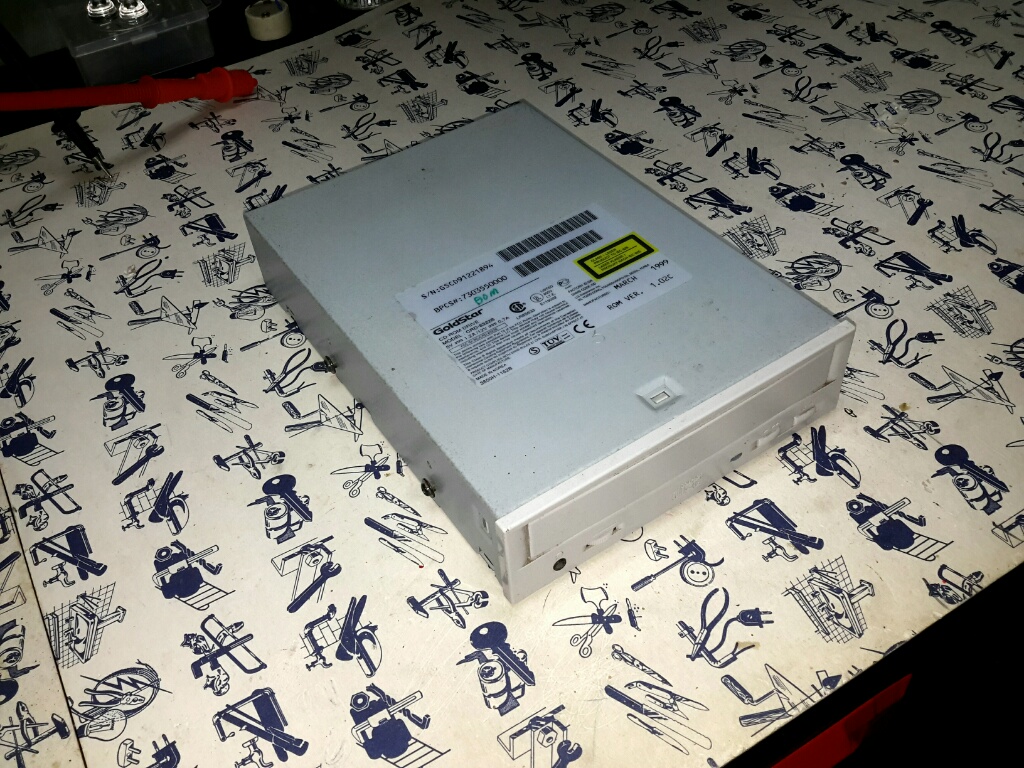

A base para testador vai ser um driver CD ROM já sem uso.
Re: Projectos Pessoais Caseiros (para quem gosta de partilhar)

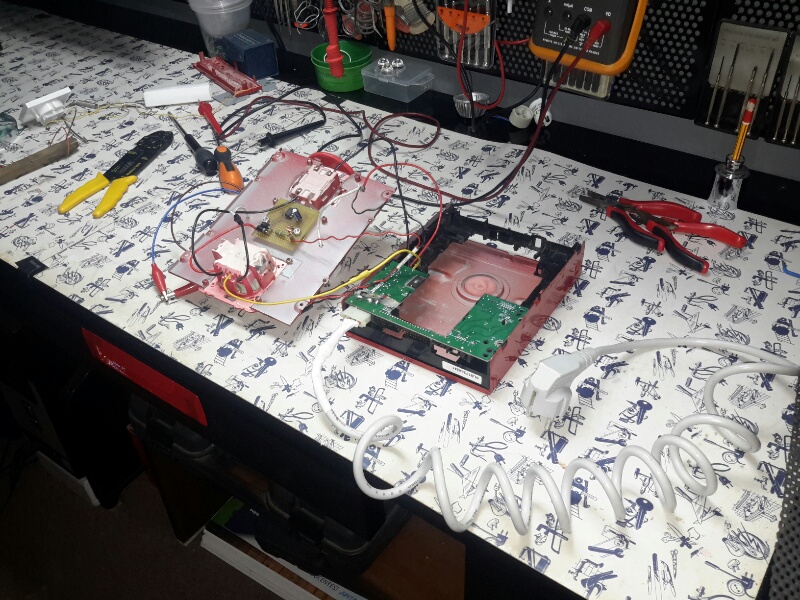

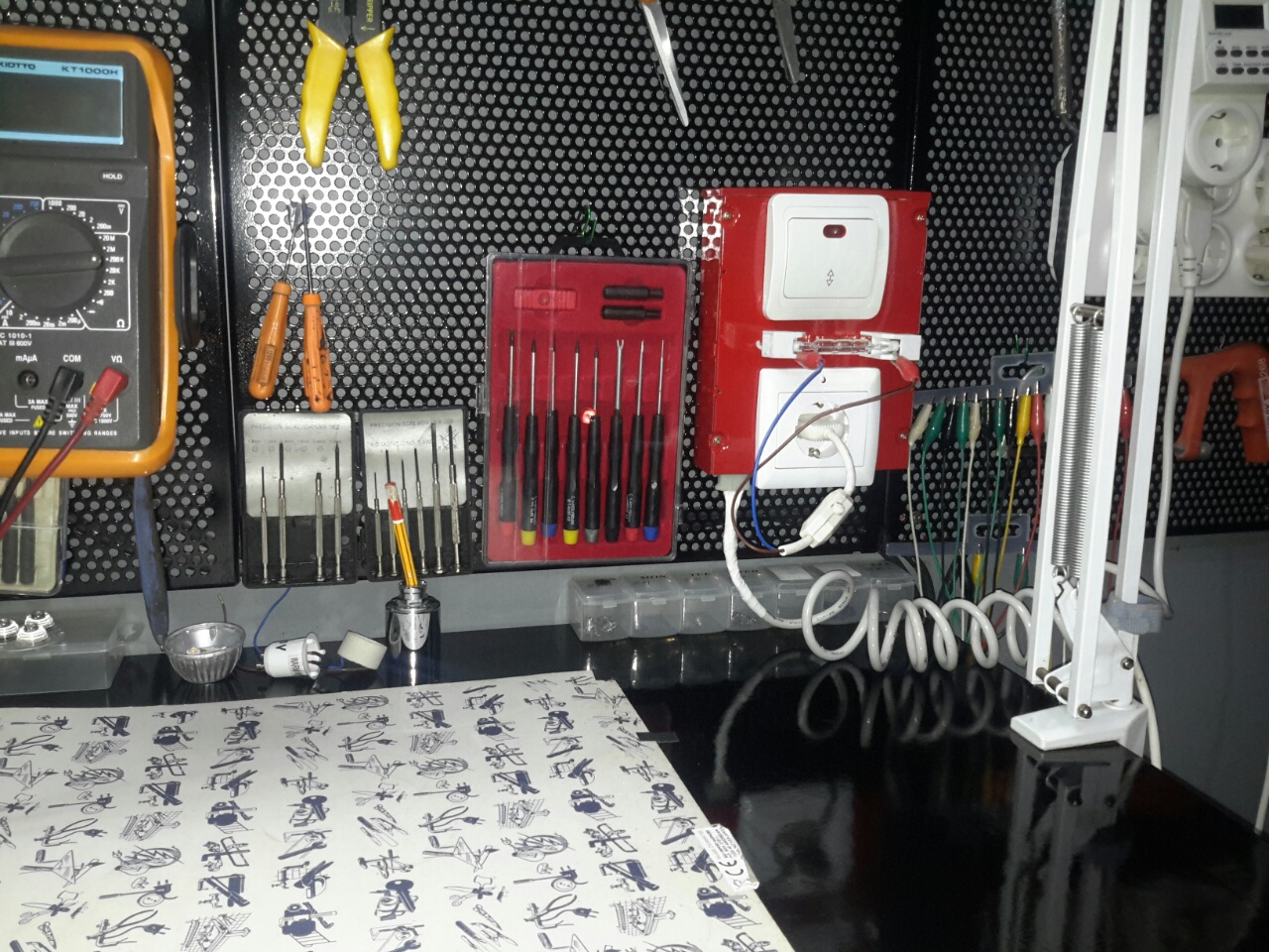

Finalmente dei andamento ao projeto...
O circuito em si é muito simples, consiste em colocar os equipamentos a serem testados em série com uma lâmpada, se houver algum curto nos mesmos, o máximo que acontece é ligar a lâmpada.
Fiz com sinalização quando é ligado à corrente e quando é ligado (através de um interruptor) à tomada de testes.
Ia fazer um circuito com aviso intermitente, que comecei mas não acabei por falta de tempo... de qualquer forma a pcb já está preparada para esse upgrade, notei que há uma pequena corrente de fuga através dos díodos/resistor para o led quando o circuito está em stand-by, matendo uma pequena luz no led, mas como até ficou giro, fica assim mesmo.
De realçar também que a lâmpada é fácil de ser trocada por uma mais fraca para testar circuitos mais sensíveis.
Já me esquecia de dizer que também é portátil, apenas está preso por ímanes permanentes.
E pronto, mais um projeto concretizado :)

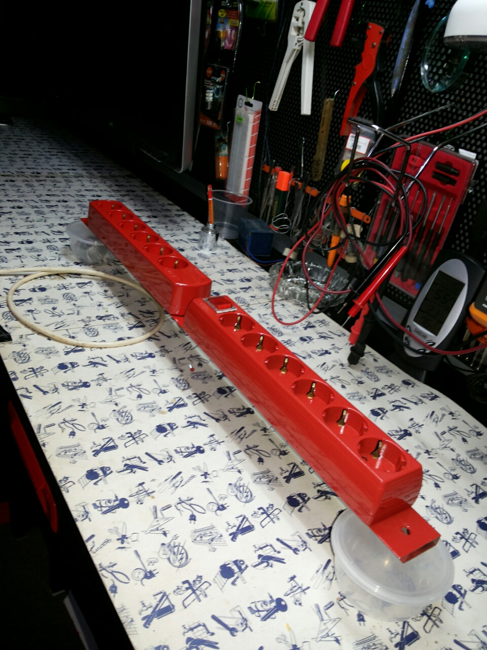

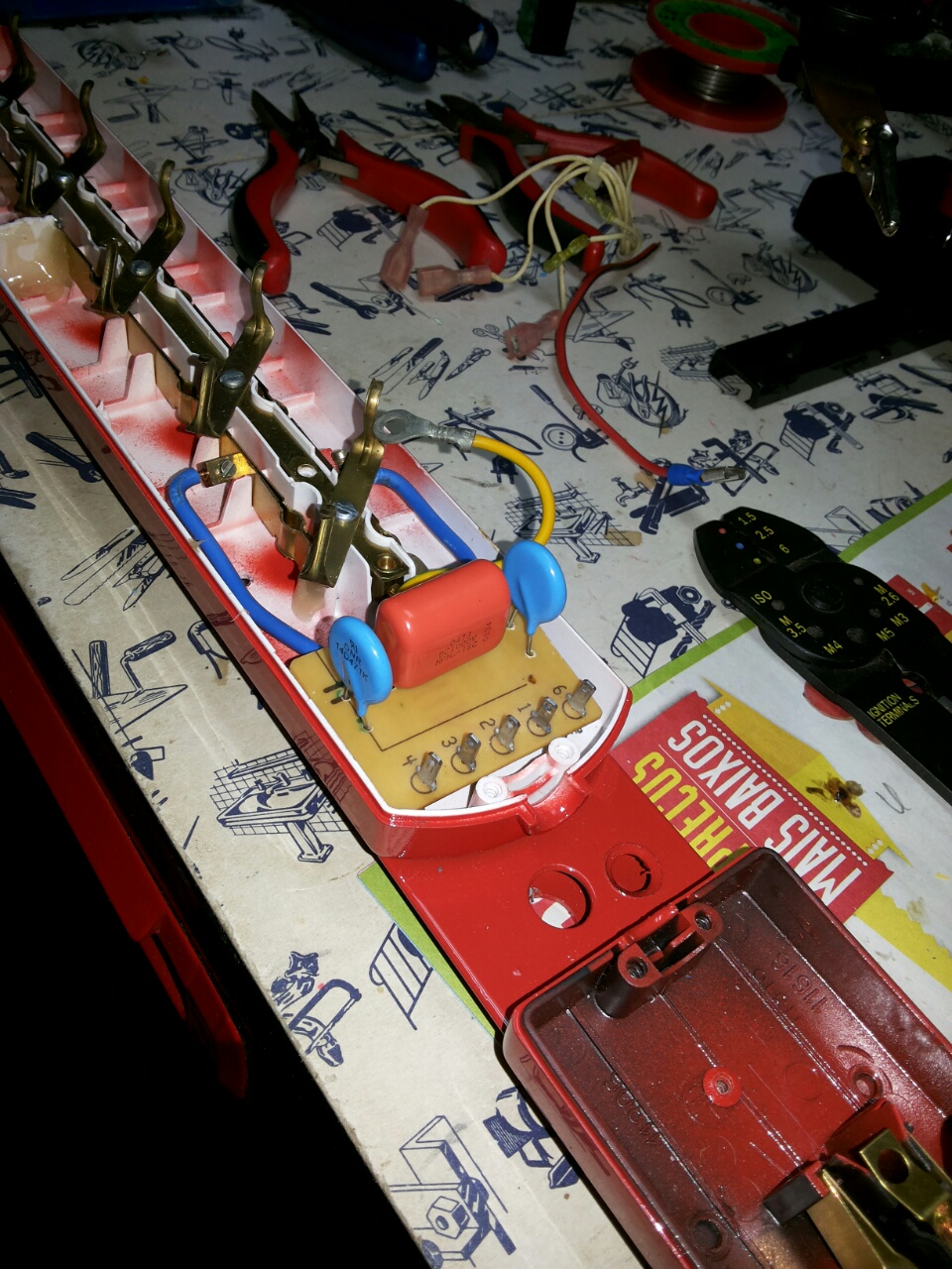

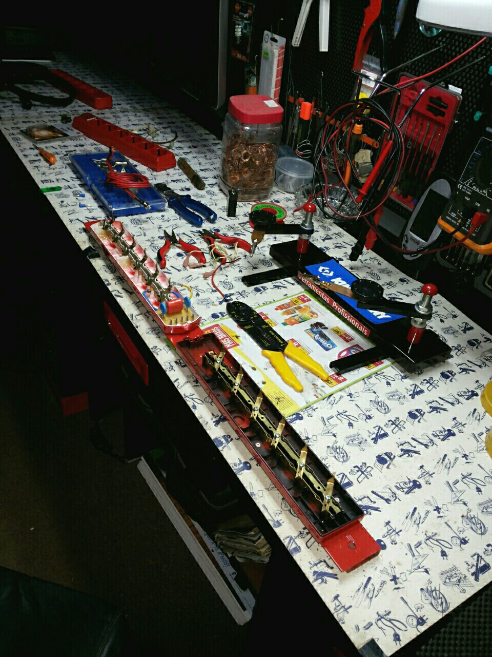

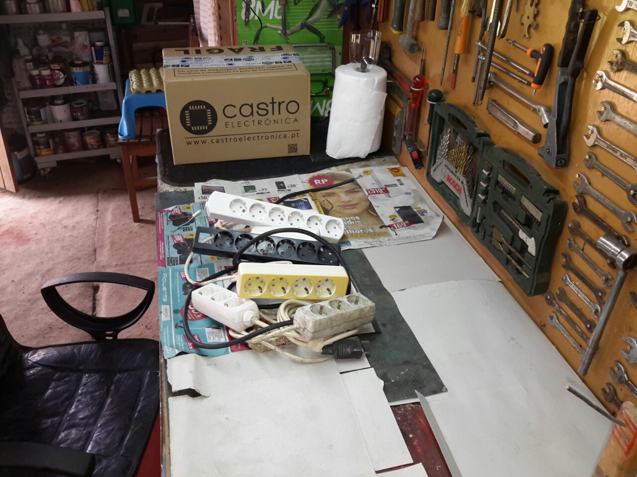

Mais um projeto de algo que estou mesmo a precisar... (nem vos mostro a quantidade e disposição de tomadas/cabos de pc/impressoras/discos portáteis/etc... onde ligo a maior parte dos equipamentos na oficina) por este facto quero fazer uma tomada nova com mais ligações, com filtro contra picos, interruptor de corte e fixa na secretária, para ficar o mais prático e seguro possível, quero concluir este projeto o mais depressa possível.
Infelizmente o desperdício de material que com uma pequena reparação voltava a ficar operacionais é enorme, e só tende a piorar... lâmpadas led de óptima qualidade, é só trocar o transistor/ou mesmo converter para 12v e ficam ok (já que os leds cerca de 99% dos casos estão bons). O pessoal descarta tudo e mais alguma coisa...
Vou recuperando algum equipamento, o problema é mesmo o pouco tempo que tenho para realizar estas reparações...

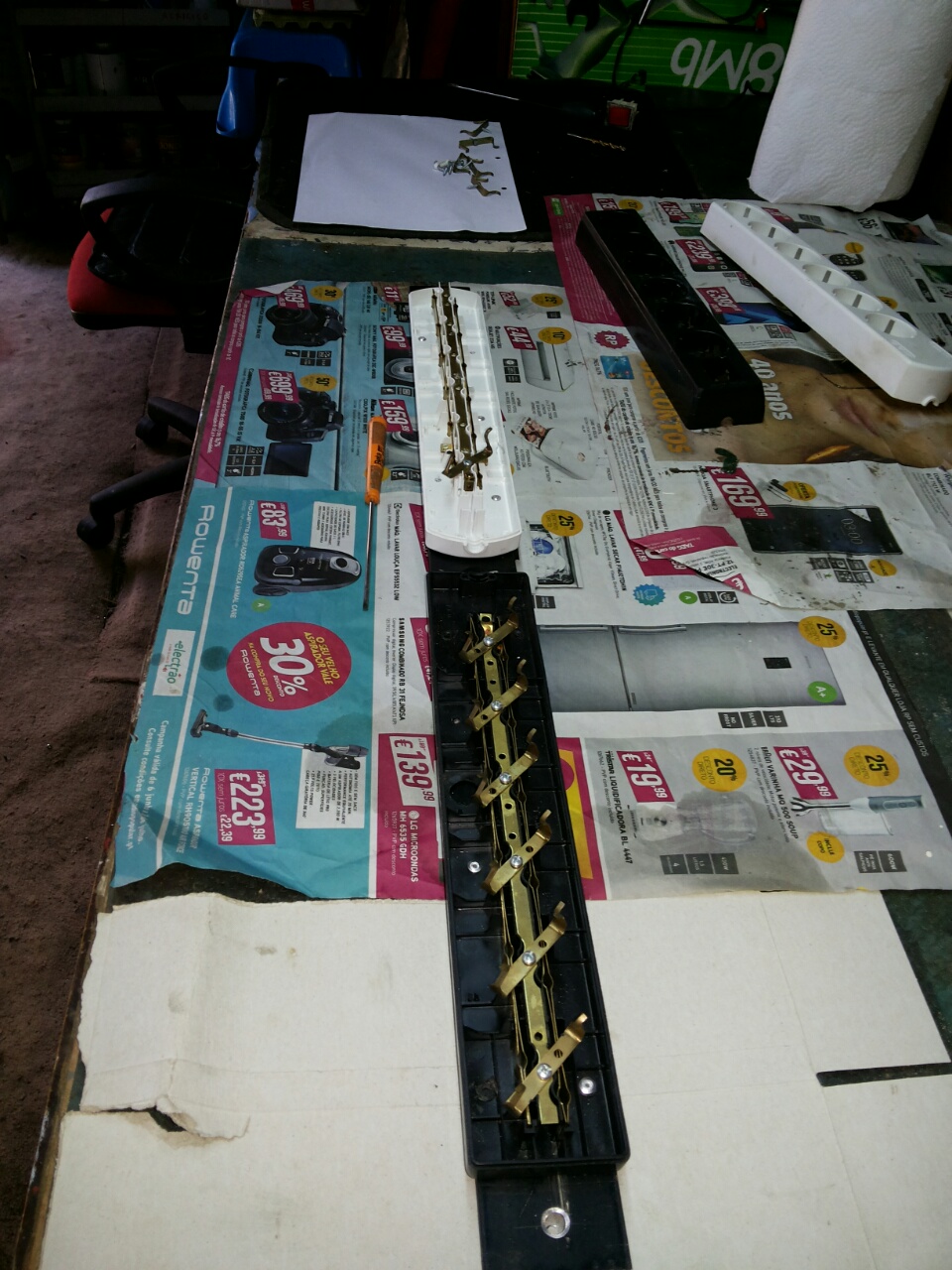

Por exemplo este material que está na imagem ia para o lixo... Vamos o tornar em novo mais uma vez, o ambiente agradece.

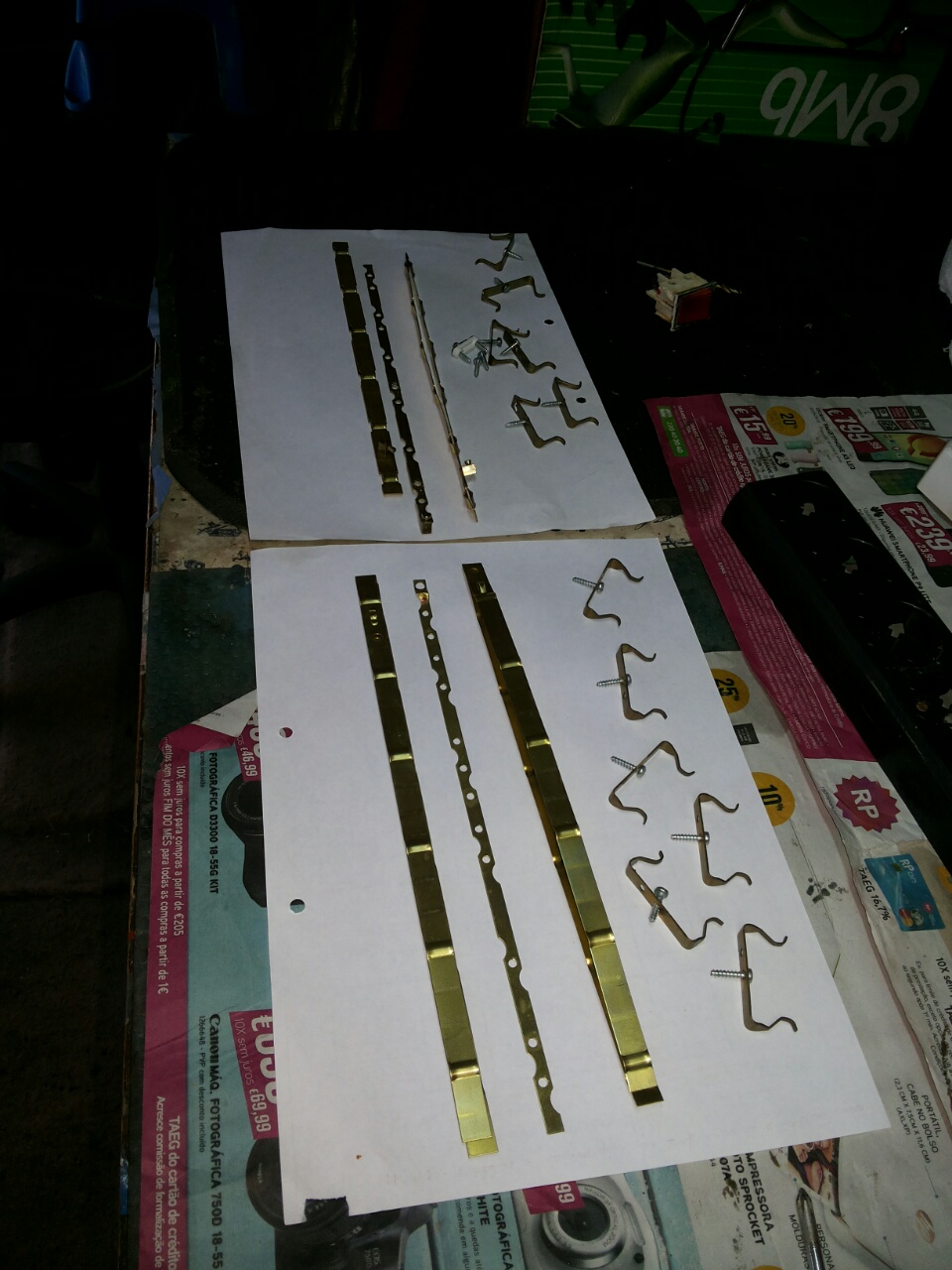

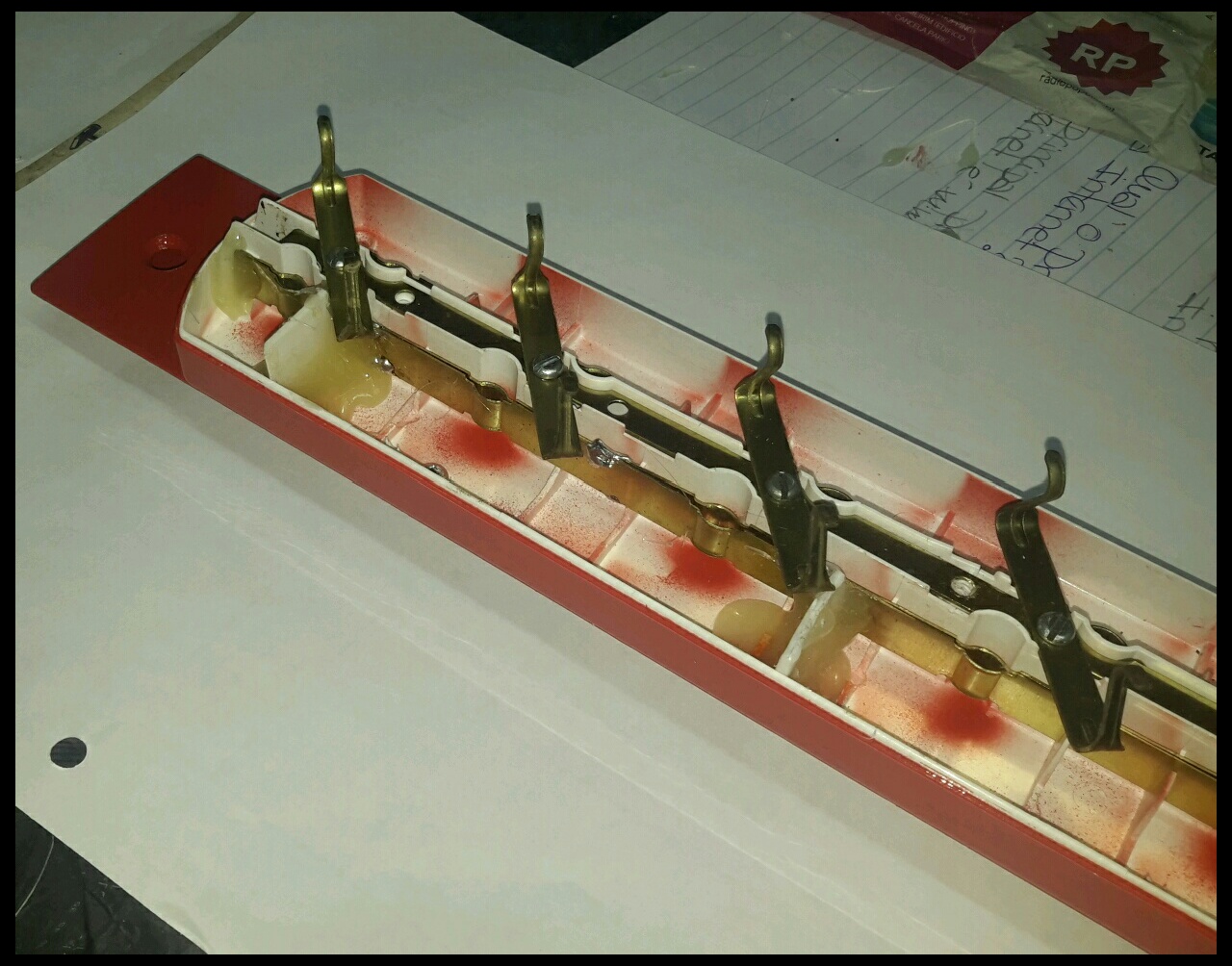

Parece que elas foram descartadas porque tinham muitos pinos de apoio partidos, chapas tortas, sendo impossível de se conectar a tomada...
Tive de fazer uns apoios, e endireitar/soldar algumas placas.
Foram fixadas a uma calha de alumínio com os respectivos furos para fixar à secretária, ficou tudo muito sólido.
E pronto, mais um projeto concretizado, até parece que foi comprada na loja.. vai dar muito jeito.

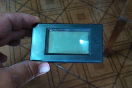

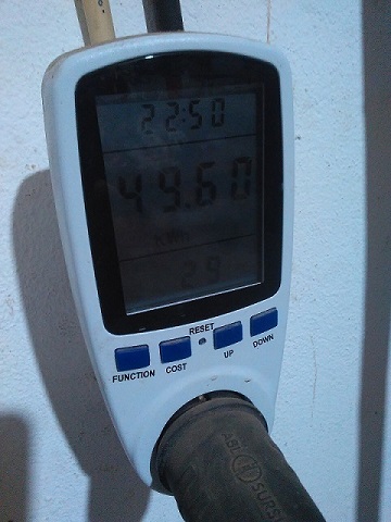

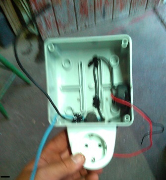

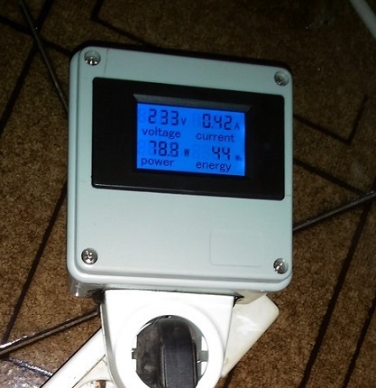

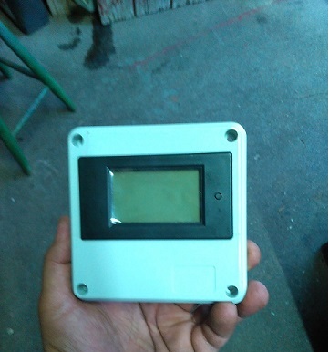

Boas, como o AngelSpeedy criou este tópico decidi, também, contribuir com um pequeno "DIY". Um contador de tomada construído com outro contador de tomada avariado(igual ao da imagem 1) e um contador digital "pzem-061". (imagem 2) que chegou gratuito por causa dos CTT ;) . Encomendei um contador digital pelo ebay (meados de janeiro) e passado o prazo de recepção(45 dias) fiz a queixa e devolveram o dinheiro, com o mesmo dinheiro fiz outra encomenda(março) e chegou dentro do prazo(abril) e passado cerca de duas semanas recebo outro em casa :o
1
contador tomada
contador tomada
2
contador digital pzem-061
Este pequeno projecto teve um custo elevado de 3€ :D :D, uma caixa de derivação, o resto foram apenas fios de cobre.
Abri o buraco na caixa com 8,5cm por 4,5cm para o contador digital e os furos para passar os fios e cortei o contador de tomada avariado aproveitando a parte da tomada fazendo a ligação dos fios e depois de muito "corte e costura" o resultado com o consumo do PC de secretária

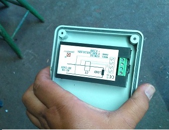

Resto das imagens que tirei.
Estava tanto entretido que não tirei fotos ao longo da construção :oops:

Bom bricolage, sim Sr ;-)
Antes de mais queria esclarecer que este tópico não foi criado por mim..!
Mas sim pelo amigo AngelSpeedy.
Mas que bela ideia que tiveste! Ficou com um visual bem bonito e muito funcional.
Realmente foi pena não teres registado o decorrer do projeto, de qualquer forma estás de parabéns... :)
