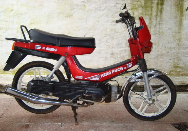

O pack seria ligado com umas células viradas para cima e outras para baixo, ou na horizontal, umas viradas para um lado outras viradas para o lado oposto, e possivelmente outras ligadas da maneira que falas-te. O objetivo desta variação de formas é aproveitar todos os espaços existentes e disponíveis no carro. O final de todas as variações de ligação (umas nas outras) é sempre o mesmo, dois fios, um positivo e um negativo para ligar nos tais pontos de ligação, que seriam vários espalhados pelo carro, e cujas cablagens iam aumentando de espessura/diâmetro consoante a tensão e corrente transportada.
Sobre a bicicleta, eu entendo-te perfeitamente, mas tenho uma opinião aberrante sobre isso para maioria das pessoas. Uma bicicleta é para pedalar e fazer exercício físico, saborear a natureza no seu estado natural. Se tem algum meio de locomoção auxiliar já não é bicicleta!
Mas a tua ideia é pertinente, e após ter a vontade de converter um carro, pensei num projeto mais em conta para começar, e nesse sentido surgiu a ideia de converter uma motorizada. Após algum estudo sobre o projeto procurei a viatura que me parecesse apropriada, e a eleita foi a seguinte:
Porque razão esta e não outra? Observa bem a ciclística, o chassi/quadro, os espaços disponíveis, o alinhamento do eixo da roda traseira com e eventual alinhamento do eixo do motor no lugar onde seria colocado, etc... e terás a tua resposta. E sim, as células de bateria seriam exatamente as mesmas!
O problema é que tanto quanto sei não é possível legalizar conversões de motociclos... :(
Por ultimo, o dinheiro que disponibilizar para o efeito quero que seja para algo com o qual eu me identifique. Sei que não me vou dar minimamente por satisfeito ou realizado fazer o que já toda a gente fez no que diz respeito a conversões...
