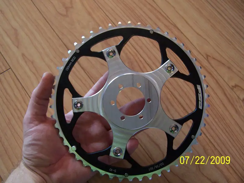

arranjaste um prato de 5 furos sem precisar do adaptador que eu tenho na minha?
durou tão pouco porque?
não sei quantos km's fiz desde o upgrade mas foram pelo menos 500km's

Sim, não precisei de adaptador nenhum. Não durou nada porque o alumínio não era resistente o suficiente, os dentes desapareceram em pouco tempo.
Mas o que que ganhaste com esse upgrade? Tem mais ou menos dentes que o de origem?

De origem tinha 32-48-48, agora tem 36-48-48, eu queria mudar o último para 52 mas tinha que fazer outros suportes para o motor para ficar mais afastado.
O que ganhei? Bem, para pedalar é mais fácil e esse foi o principal motivo para a alteração, o prato de origem é muito pesado para pedalar, mas também ganhei um pouco quando uso o motor, numa subida ligeira que faço todos os dias ganhei uns 3 a 4 kmh.
É de alumínio 7075, mas para potência superior ao que eu tenho é melhor ficar com os de origem.

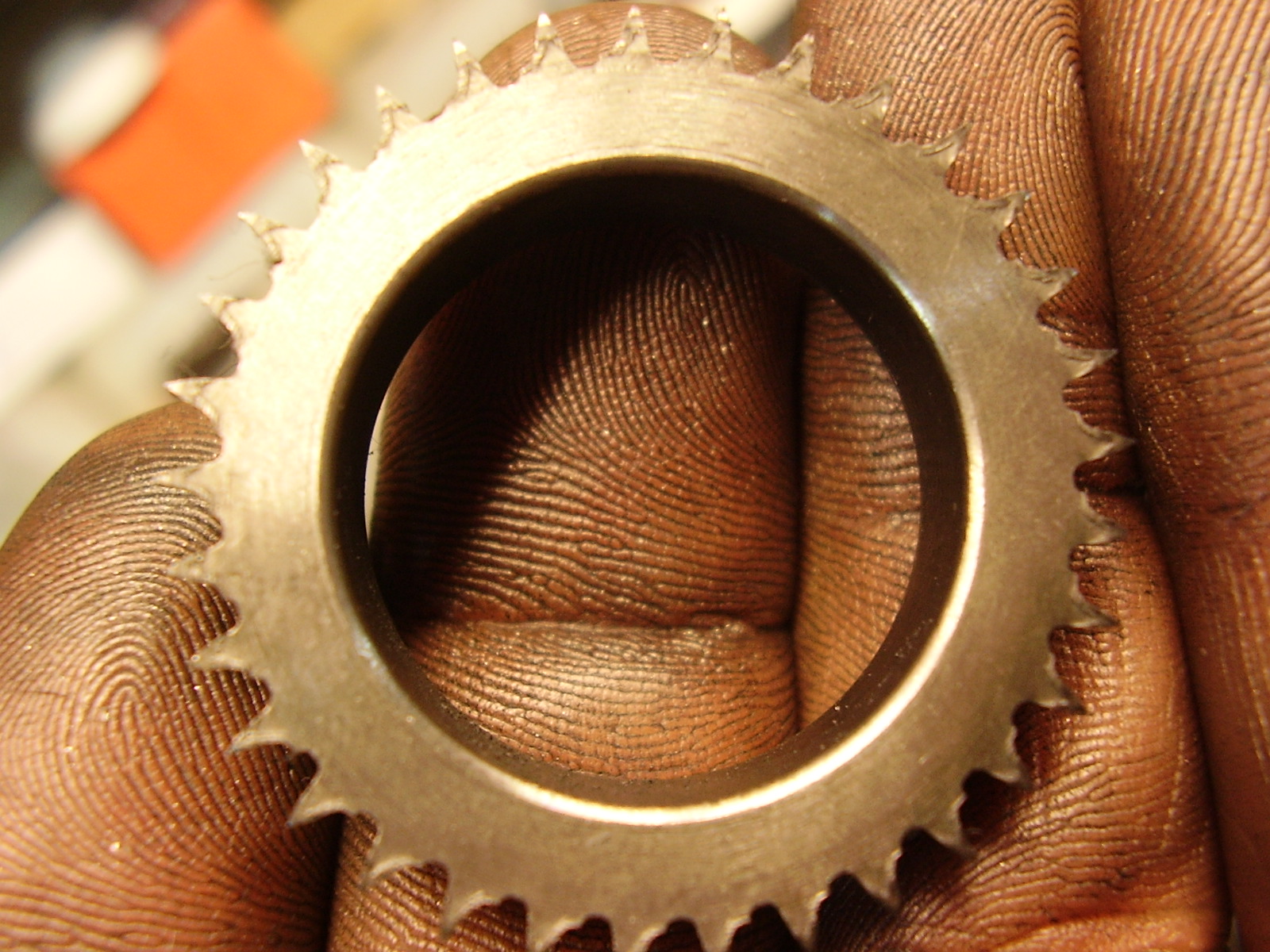

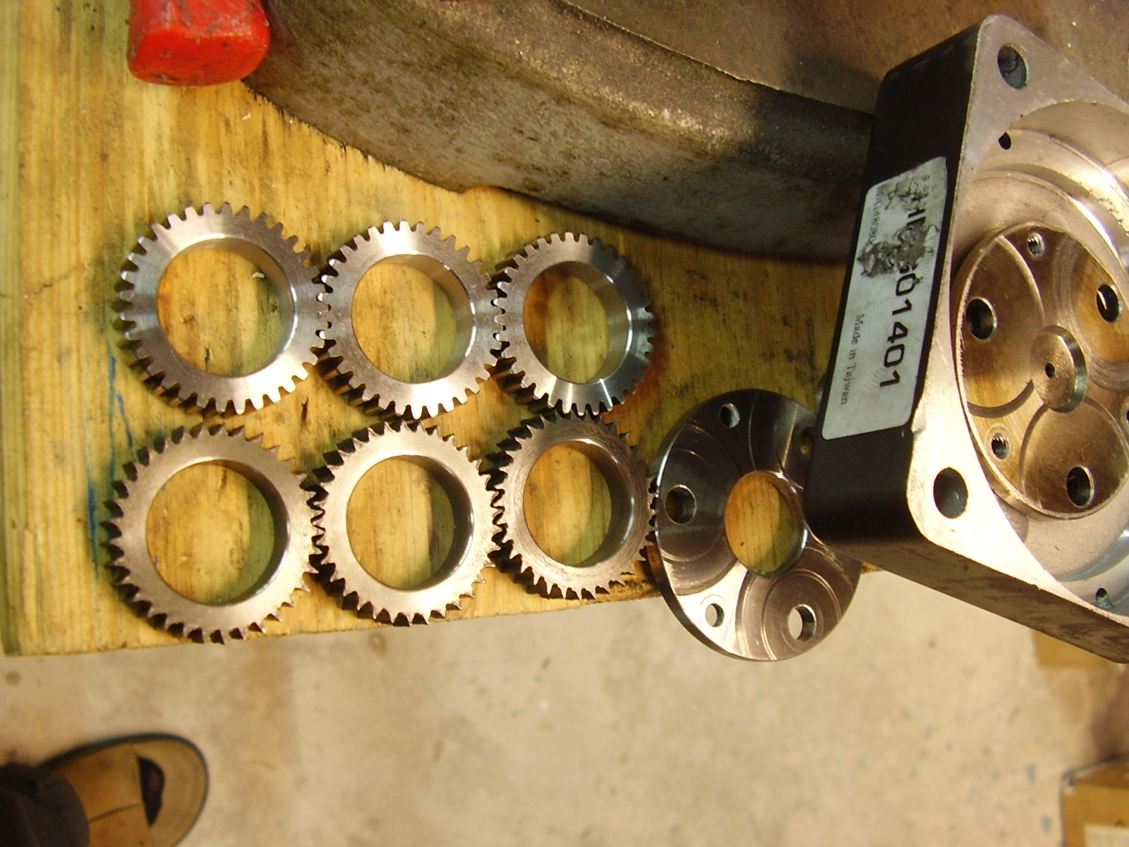

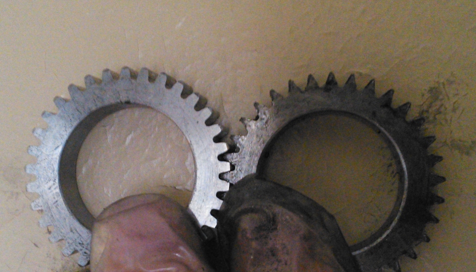

depois de 6100km resolvi ver como estavam as engrenagens da caixa.
já tinha umas de reserva à algum tempo e resolvi troca-las.
fica a foto de uma nova ao lado da antiga.
a aft vai colocar à venda mais dois conjuntos de engrenagens, um em aço endurecido e outro em plastico.
de plastico é bastante mais silencioso mas só serve para os kits menos potentes.
aço endurecido parece interessante mas fico com uma duvida, se for tão resistente como a caixa não vai provocar desgaste na caixa?
entre trocar a caixa ou só as engrenagens, prefiro as engrenagens, sempre é mais barato.

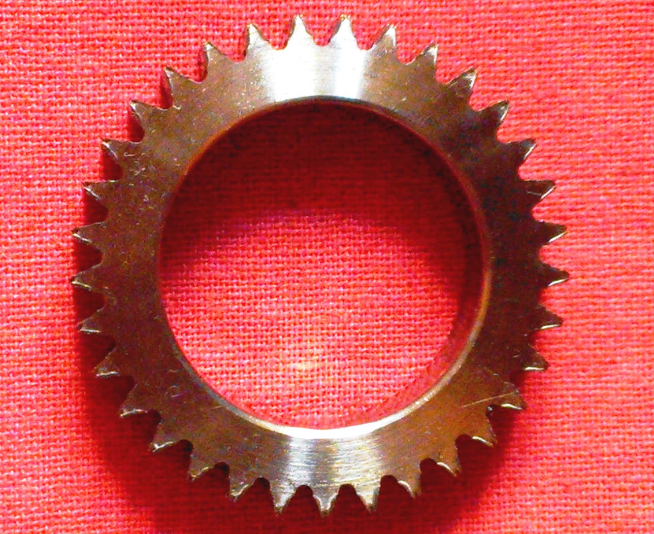

Uns carretos com 700Km de uso com velocidades até 40km/h.
Já levou outros, e resta esperar para ver quanto duram. O vendedor dá garantia por um ano. Só espero que não seja necessário pedir o dinheiro de volta, por tão mal satisfeito estar.

sobre os carretos, eu desconfio que o problema não esta aí, estes carretos até costumam ser bons, apesar de nao durarem eternamente.
a velocidade não é o que provoca mais desgaste, é mais os arranques e as trocas de velocidade com o motor em carga.
não tinha algo solto dentro da caixa?
a caixa roda bem sem prender?
este é um dos meus com 6100kms e parecem melhores que esses, apesar de a minha caixa ter andado com um parafuso partido solto lá dentro.
espero que os novos carretos aguentem.
eu aconselho a mudar a massa da caixa a cada 2000kms, os carretos vao se desgastando e esses restos de metal vao provocar mais desgaste, eu agora uso oleo em vez de massa por ser mais facil e rapido para limpar.
