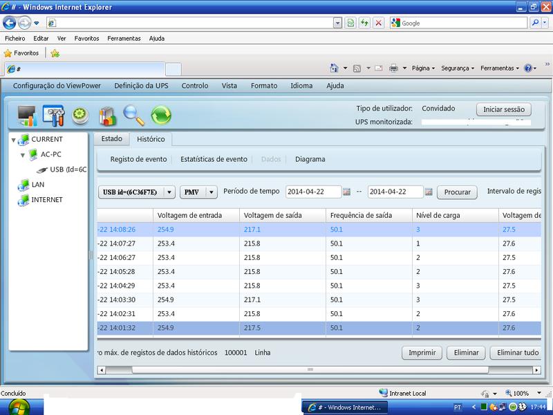

Segundo as specf a margem é 185..276V AC.
Mas tambem diz que na europa é 230V +- 10%
Logo....
Medições: na imagem o log da ups, com multimetro na tomada onde esta ligado o steca e no contador digital que faz a contagem do steca.
Todas as medições são muito semelhantes.
Isto acontece em grandes periodos do dia (muitas horas seguidas)
Só me apercebi ontem e hoje.
Como todos sabemos todos os kw contam para nós, e com esta situação estou a desperdicar kw...
- log da ups
- ga.JPG (82.88 KiB) Visto 9747 vezes

Mas (250V) é uma tensão muito alta...! É de costume teres estas tensões!?
Qual é a secção do cabo que tens na entrada, e na casa!?
Pois, o teu conversor regulado a (230V+10%=253V) ainda estava acima dos (250V) da edp.
