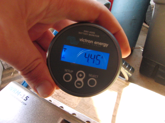

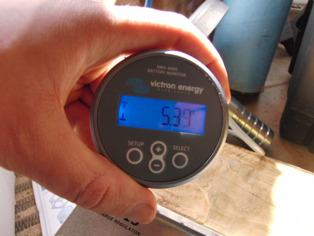

Hoje estava a fazer uns testes, e lembrei-me de ti.
Aqui fica o resultado do mesmo painel, com um controlador normal e com um MPPT porreiro. As fotos teêm cerca de 10min de diferença (com desvantagem para o MPPT)
Agora nunca mais me perguntes "não tens um regulador de 40A dos baratos"? ;)

Pedro lima!
Este comparativo entre conversores, é muito vago!
Marcas e modelos dos dois! O conversor MPPT, é um verdadeiro MPPT ?
Condições de exposição de luminosidade dos dois tempos! Pois mesmo com esta pequena diferença de tempos! As condições de luminosidade podem ser diferentes ?

O MPPT é mesmo MPPT, tem entrada até 100Voc, é um Western WRM15. O PWM era um Epsolar LandStar 10A.
Estavam ligados a um painel 190W Luxor 24V (bastante inclinado diga-se), e a um banco de baterias a 24V com uma carga de 200W.
Experimentei e voltei a experimentar, o ceu estava completamente sem nuvens e o resultado era sempre +- o mesmo (mais 0,10A, menos 0,10A) ;)

Não, este MPPT é de excelente qualidade.
O ganho aqui do teste (20%) é perfeitamente normal, aliás bem bom para um dia quente como este.
No teu caso ganhaste mais com um MPPT porque os teus paineis são completamente incompatíveis com a voltagem das baterias, ou seja o teu PWM perde muito mais do que devia normalmente. Claro que se ligasse as baterias a 12V, mantendo o painel de 24V, os ganhos do MPPT seriam enormes (o teu caso).
