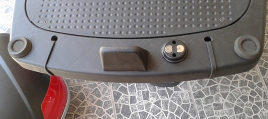

já agora, enquanto a mota estava a carregar aproveitei também para resolver um pequeno problema.
tinha vindo a reparar que a mala estava progressivamente a vibrar cada vez mais, e consequentemente a provocar aqueles ruídos parasitas que eu detesto.
e a solução: duas abraçadeiras de plástico e 4 borrachas mais altas.

Re: Vectrix em Ovar
Muito bem tenho essa mesma ideia...

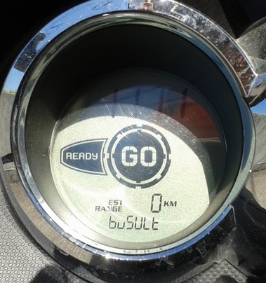

alguém sabe o que isto significa?
2013-06-01 11.14.06.jpg (139.78 KiB) Visto 3387 vezes
apareceu mesmo no final de uma descarga completa, a 10 m de casa

Re: Vectrix em Ovar
Ela tem as células desbalanceadas...
Creio que foi isso que me explicaram...
Levaste so mais baixa tensão possível ...
Carga nela e deixa fazer o balenceamento
