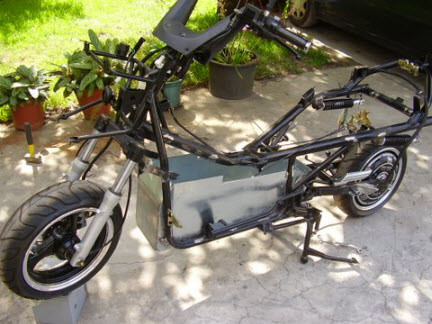

Vai aumentar a segurança e resistência, por outro lado vai dificultar a manutenção caso seja necessário substituir alguma célula. Já a questão da temperatura penso que não se coloque no litio. Tens que medir bem os prós/contras, mas também depende do método usado para fazer isso - se for depois fácil retirar essa estanquecidade para qualquer manutenção (até mesmo para reapertar parafusos das ligações), avança!Jorge Rocha Escreveu:Estou a pensar em tornar o pack das baterias completamente estanque!

Se o tornares completamente estanque tenho a dizer força nisso
ja que, humidade e eletricidade não se dão muito bem.
Mas deixo a pergunta as celulas não presizam de arrefecer com o uso?
Desculpa alguma pergunta ou afirmação que faça , mas como se diz perguntar não é ofender

O que eu já reparei é que estas celulas vêm muito bem embaladas, até os sacos de silica para retirar as humidades!
Como o rigor de aperto será duplicado e levará porcas e anilhas de mola em inox para manter sempre em esforço e não desapertar, penso que não terá problema nenhum. Além disso todos os contactos serão envolvidos com vaselina para não mais oxidarem. A vaselina atrai muito o pó, daí eu ter-me lembrado disso. A humidade também não dará saúde ao aluminio (parte externa das células).

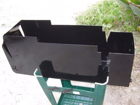

Em caso de batida, "esperemos que nunca", qualquer curto cicuito interno poderia facilmente provocar um incendio, deste modo também lhe dará mais segurança (pois o que eu quero fazer é envolver todo o pack com chapa zincada, parte de baixo e lados com quinagem e soldadura e parte de cima com encaixe de quinagem colada com "cola e veda").

Um dica, não esquecer das alterações de temperatura que torna necessária alguma respiração

eu acho que estancar não, isolar muito bem, mas sem estancar, não vá ser preciso fazer alguma verificação no pack como por exemplo um fio do BMS, fazes a caixa bem isolada mas com alguma respiração.
como deves ficar a dar assistência a mota é uma questão de daqui a uns meses verificar se esta tudo em ordem!

zointz Escreveu:Um dica, não esquecer das alterações de temperatura que torna necessária alguma respiração
Compreendo vossa preocupação e de certa forma é o que farei. Também, por mais que tentasse vedar a caixa, seria mesmo dificil que não passasse algum ar havendo diferenças de densidade entre parte de dentro e a de fora. Só se enchesse a caixa com resina, é que seria dificil o acesso.g_card Escreveu:estou a adorar este projeto!
Haverá um fio de 2,5mm de secção, vindo de cada celula, que dará a uma barra de ligadores logo à saida do pack (com facil acesso por baixo do acento). Qualquer inspecção ao pack, será apenas por ali feita. Já deixo fios suficientemente grossos para se for necessário fazer um carregamento individual a uma celula, possa ser feita por eles.
Obrigado pela partilha de ideias!

Também estava a pensar em isolar completamente a caixa das baterias da minha DT, mas acho que vou deixar uns respiros da parte de cima (de maneira a que não entre água da chuva) e um pequeno dreno por baixo em locais estratégicos para não ter problemas com água e com saida de gases devido às alterações de temperatura.
Essa ideia do cola e veda é muito boa.

Penso que estas celulas não têm saida de gases, daí eu as querer proteger do Oxigenio e da humidade (existente no ar), os agentes erosivos externos, mas isso é muito dificil, claro! Tenho umas saquetas de silica reservadas para lá colocar dentro do pack, sempre lhe retira alguma humidade inicial!civic Escreveu:Também estava a pensar em isolar completamente a caixa das baterias da minha DT, mas acho que vou deixar uns respiros da parte de cima (de maneira a que não entre água da chuva) e um pequeno dreno por baixo em locais estratégicos para não ter problemas com água e com saida de gases devido às alterações de temperatura.

Jorge, não te esqueças que o único problema não são os gases, mas a dilatação por calor/frio e humidade, acho que deverá ser quase impossível fazer uma caixa estanque sem ter uma zona de expansão. Tenho visto varias tentativas de tornar algo tão estanque que em vez de melhorar agrava o problema, imagina a humidade que poderá condensar no interior da caixa sem depois ter forma de sair. Compreendo o que pretendes, mas poderá ser bem pior se for estanque. Um bom exemplo são os vidros duplos, quando se quebra o selo começam a ganhar humidade no interior de uma forma desproporcionada até parece que nasce no interior, e ela entra apenas pela contração/dilatação do ar.

Exacto, eu acho que todas as baterias de litio têm a zona de expansão no seu interior, pelo menos as headway têm, e acho que estas também, o que não implica que aconteça o que disse o zointz, pois as variações de temperatura têm dessas coisas com a humidade.

Estou rendido aos argumentos!
Vou proteje-las muito bem com baselina para a humidade não chatear, e vou fechar a caixa deixando umas purgas para saida de água e respiração.

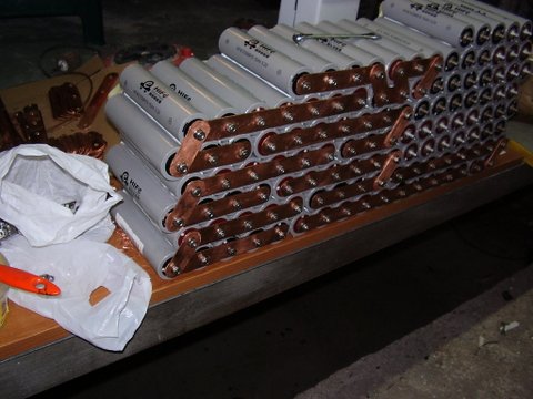

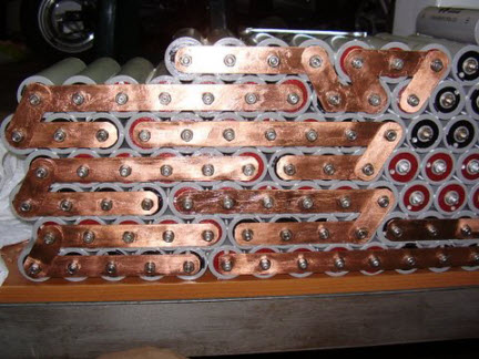

Continua a evoluirrrrrrrrrrr ....
- P9090007.JPG (42.66 KiB) Visto 4005 vezes
- P9080057.JPG (44.89 KiB) Visto 4005 vezes
- P9070012.JPG (46.96 KiB) Visto 4005 vezes

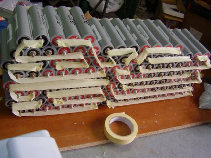

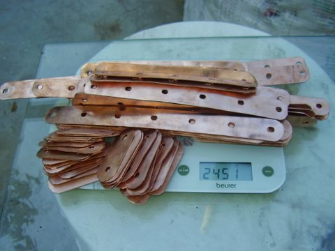

Mais ...
- P9110004.JPG (43.61 KiB) Visto 4002 vezes
- P9110008.JPG (49.77 KiB) Visto 4002 vezes
- P9110009.JPG (51.52 KiB) Visto 4002 vezes
Re: SW - Predator 5000 - Ogadiv
fotos bem interessantes...
curioso com as ligações e a quantidade de celulas ligadas de "cada vez"
vá vá toca a explicar

Trabalhar em tensão, mesmo sendo pouco o perigo de electrocução, as correntes e tensões que alí estão presentes já dava para uma grandissima explosão! Basta um pequeno descuido...madeira, toc toc toc!Mumia Escreveu:fotos bem interessantes...
curioso com as ligações e a quantidade de celulas ligadas de "cada vez"vá vá toca a explicar
Cada elemento é de 15Ah 3,2V, mas como estão ligados em paralelos de 5, suas correntes multiplicam-se pelo numero de paralelos (5 X 15Ah = 75Ah). Esses conjuntos (paralelos de 5 elementos) estão em série de 24, multiplicando assim sua tensão (3,2 X 24 = 76,8V).
Na imagem vesse conjuntos de ligadores a ligar 10 elementos, que é os (5 polos) positivos de uns elementos com os (5 polos) negativos de outros elementos.
Os ligadores são fabricados by JR, porque se os fosse comprar de onde vieram as baterias, seria mais de 840€, e com a desvantagem das imendas entre cada celula. Se alguém quiser saber como se faz é só dizer!
