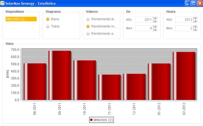

realmente tá ser muito bom para as produções, supera as provisoes .O pior é a falta de chuva que está me a entrar na carteira, e o que micro produção amigalha não chega para as percas devido a falta de chuva.
Entao fica aqui o grafico da produção desde 14/08/ 2011 ate 29/02/2012

Ao mes de Outubro de 2011 deve se somar 68,3 aos 550,8 do grafico, uma vez que ao acertar as horas do inversor o Mes de outubro ficou a zero e desde desse dia ate ao final do mês ainda produziu 68,3.
Cumpr,
BR
