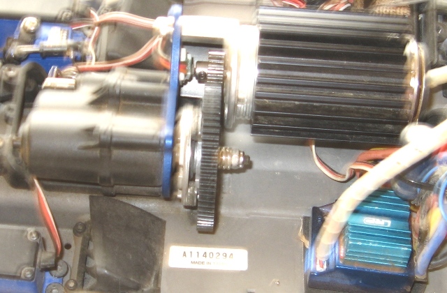

não creio ser assim tão simples tavares, não te esqueças daquela faceta dos motores electricos, torque máximo ás 0 rpm (zero), não sei se lembram do meu kart convertido, os maiores problemas que tive foram na transmissão, e utilizei pilhões e correntes próprios para kart, a corrente até aguentava, mas os pilhões de ataque sofriam muito nos arranques, uma embraiagem limitadora de torque resolve o problema, mas é mais uma peça mecânica.
nos novos modelos de rádio comando, os que são de origem electricos, trazem já essa embraiagem, eu já converti vários modelos a nitro para electricos, e a transmissão é uma carga de problemas, nestes modelos já electricos, a transmissão deixou de ser um problema, porque esta mesma embraiagem limita o torque no arranque e a coisa aguenta-se, deixo uma foto dessa mesma embraiagem do meu e-revo.

ok, e se deixarem de usar correntes e pinhões de ataque? porque não uma transmissão puramente magnetica? o que é? dois pratos planos cheios de imans (neos) faceados um ao outro, podem "bobear" à vontade que nada acontece nem nada estraga, sem necessidade de limitador de torque de especie nenhuma.
como esta... pensem que em vez de terem dois motores ligados têm um motor e a roda.
quanto mais largos foram os imans (ou maior numero de imans em cada linha) maior é o "grip", obviamente... e sim, é possivel fazer um cvt de transmissao magnetica. j
