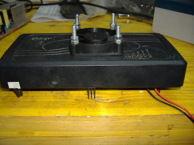

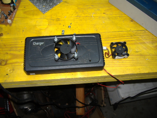

Para hoje tinha também preparado a aplicação do carregador in-board , o carregador é o de origem para as anteriores baterias , no carregamento das novas baterias o carregador aquece mais , ultimamente de vez em quando tenho que abrir o carregador e aplicar uma gota de óleo no eixo do ventilador porque começa a fazer muito ruído , assim e de forma radical o anterior ventilador foi retirado , e aplicado um maior , de maior caudal e de melhor qualidade.
O anterior ventilador era pequeno e estava colocado num dos topos do carregador , para aplicar o novo foi necessário abrir um buraco na tampa , assim o ar fresco é canalizado direntamente para os dissipadores de calor no interior.
Á direita está o anterior ventilador
titos 019.JPG (146.55 KiB) Visto 3861 vezes
As duas porcas servirão de espaçador
titos 022.JPG (145.3 KiB) Visto 3861 vezes

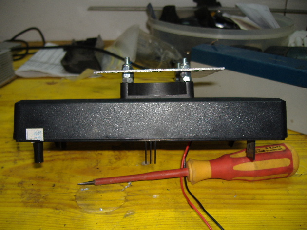

Esta chapa serve de chapéu ao ventilador
titos 024.JPG (139.38 KiB) Visto 3861 vezes

E aqui está o chapéu do ventilador , este chapéu vai servir no fim de suporte á tela para isolar o interior.
titos 026.JPG (128.6 KiB) Visto 3861 vezes

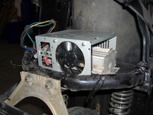

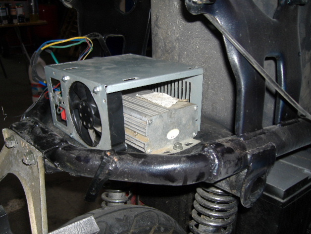

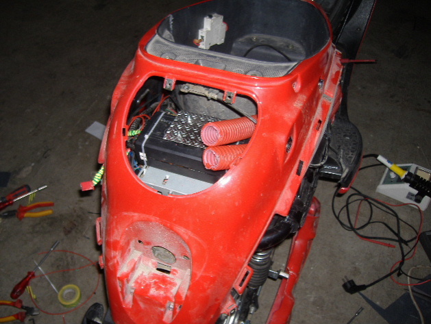

Aqui a aplicação na mota , e também a aplicação do carregador sobre a caixa de ventilação do controlador:
titos 029.JPG (135.43 KiB) Visto 3857 vezes
titos 030.JPG (131.33 KiB) Visto 3857 vezes
titos 042.JPG (141.09 KiB) Visto 3857 vezes

Como a zona onde estão localizados agora carregador e controlador tem pouca ventilação , foram aplicados dois tubos de admissão de ar , para evitar que o ar fique viciado e esta zona se torne um forno, estes tubos veem "respirar" á grelha existente junto aos pés, assim em andamento é provável que o ar seja "empurrado".
titos 045.JPG (137.05 KiB) Visto 3856 vezes
titos 046.JPG (146.43 KiB) Visto 3856 vezes

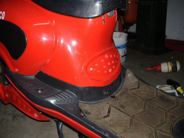

É nesta grelha que os tubos veem respirar
titos 057.JPG (137.45 KiB) Visto 3856 vezes

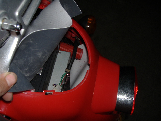

Tal como a zona das baterias , também a zona do controlador foi isolada com uma tela de borracha , incluindo a parte superior sendo a tela fixa aos 4 parafusos do chapéu do ventilador do carregador, esta tela superior evita que se por acaso entrar água pela tampa exterior da carenagem , esta não atinja o carregador , a tela como só está fixa aos 4 parafusos continua a dar acesso ao interior.
Tela fixa aos 4 parafusos
titos 053.JPG (126.51 KiB) Visto 3855 vezes
Através da tela tem-se acesso ao interior , tb se vê um dos tubos
titos 051.JPG (97.56 KiB) Visto 3855 vezes
Trabalho terminado , tampa colocada.
titos 054.JPG (133.4 KiB) Visto 3855 vezes
