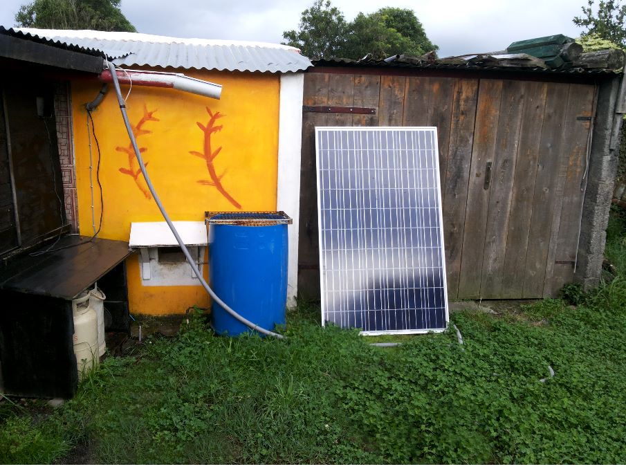

Antes de começar a falar do meu último upgrade no meu sistema.
Muito resumidamente, vou falar de uns testes que fiz há uns tempos, quando nem me passava pela cabeça, fazer transformações no sistema.
Sempre tive curiosidade em saber como se comportava a minha estrutura com um seguidor solar, mesmo tendo a plena noção que os meus rotores são fracos para o peso da mesma.
Fiz um protótipo (mesmo não passando da placa de ensaio) de um seguidor solar, de 1 eixo.
Liguei ao sistema, depois fiz 3 testes em 3 dias diferentes.
No primeiro dia, estava um dia limpo, praticamente sem nuvens, fiquei surpreendido com a eficácia do sistema... (apesar das frequentes solicitações ao motor).
No segundo, estava um dia meio nublado, e foi uma autêntica desgraça, aquilo não parava.... estava a ver que o motor ia desta para melhor, !!! 2 horas depois desliguei tudo.
No terceiro, utilizei um temporizador na alimentação do seguidor, com intervalo de 2 horas, mas por vezes acertava no ângulo do sol, outras não!
Por exemplo na altura que o seguidor estava ativado, se tivesse uma nuvem, mesmo em frente ao sol, e mais claridade de outro ângulo, ele virava pra lá, se o sol estivesse descoberto, aí ia para o lugar correcto.
Enfim, estas experiências de um seguidor solar não correram lá muito bem!!
O clima aqui é muito inconsistente, faz as quatro estações num só dia, portanto, mesmo que tenha motores para isto, não sei se vou optar por esta via!
O meu atual seguidor é transportar este "bloco" todos os dias, cerca de 50 metros, ida e volta,
de modo a fornecer energia ao setor de iluminação da casa. Estando ele agora fixo, reduziu muito o rendimento.

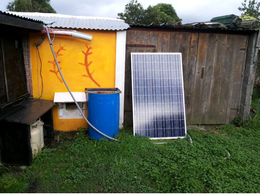

Autor do tópico - Moderador
Uma gafe minha.
O painel não está fixo em lado algum!
Apenas encostado ao portão.

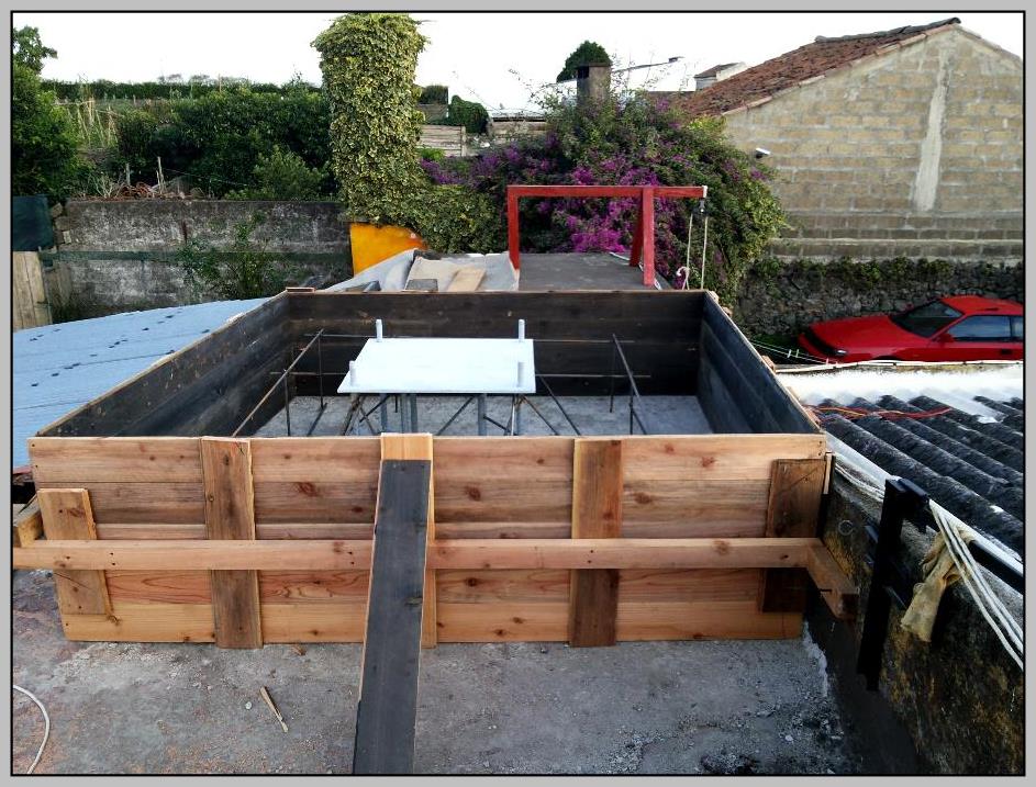

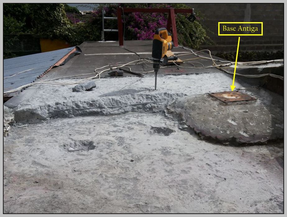

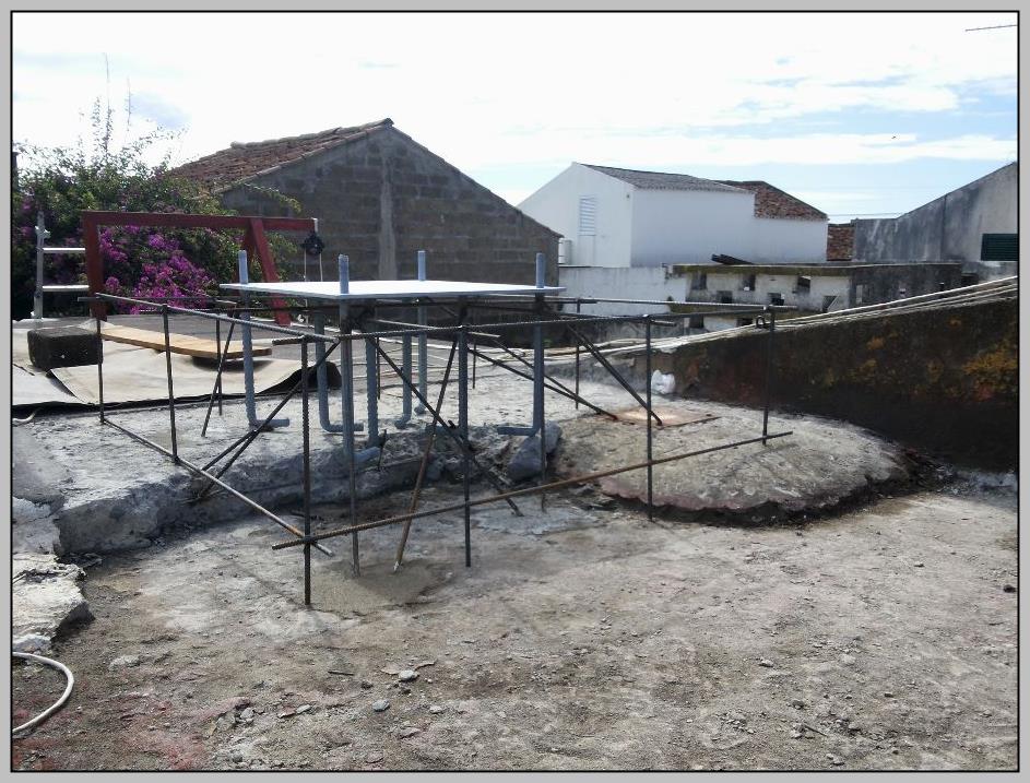

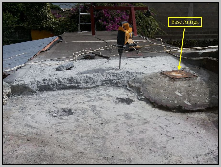

Bem malta, chegou a hora de falar da atualização que estou a concretizar!
Com a troca de inversores, de 12v, para 24v, (ficando com metade da corrente de carga), e o ter de colocar mais uma bateria no circuito do inversor, (para não ficar uma bateria de lado) sinto a necessidade de aumentar um pouco o meu campo solar, pois não vai ser fácil carregar dois bancos de baterias com os atuais (960 watts).
Agora como faço!
A opção mais fácil seria colocar os painéis que adquirisse fixos, mas pensei... Fixos, não vou retirar o potencial que estava habituado, mas entretanto para colocar mais painéis na estrutura, com as tempestades que por vezes passam por aqui, e os sustos que apanhei no inverno passado, com rajadas que atingiram os 150 km (estava a ver que ia tudo pelos ares), dá que pensar!!!
Depois de muito pensar.... e com algumas reticências, decidi optar por colocar os painéis na estrutura, tentando modificar/melhorar a mesma para poder colocar mais alguns painéis, mesmo sabendo que isto iria ser uma dor de cabeça dos diabos!!!!
Por vezes é mais fácil fazer de novo, que modificar!!, sem falar no preço a mais, e o trabalho que isto implicaria.
Para fortificar qualquer coisa (mesmo numa casa) começa pelos alicerces e a base do mastro (ou sapata) que tenho atualmente, não suporta mais peso, e resistência para colocar mais painéis.
Portanto a idéia era aumentar esta base, e o mastro em mais um metro, para tal.
Mas aumentar um mastro, apesar de ser composto de um tubo já com um bom diâmetro, que já vacilou com ventos fortes, ainda ficaria menos resistente!
Mesmo com esticadores, que ajuda muito, mas atrapalha um pouco o movimento dos motores.
E mesmo que estas modificações resolvam por agora, e um dia, que pense em aumentar, novamente o campo solar, alterar tudo mais uma vez?! ((não me parece)).
Por este fato, resolvi fazer uma coisa de jeito, que sirva para futuras atualizações...
Claro que vai sair mais caro, mas pelo menos "fica de vez"! Quero dizer... Nunca se sabe, pois um sistema destes nunca fica pronto.
Toca a pensar como vou fazer isso.......!
Pois apesar de fazer de tudo um pouco, não sou pedreiro, muito menos engenheiro civil, apesar de saber fazer contas, não tenho noção, do tamanho adequado para a base, do mastro, para suportar x painéis, a resistência ao vento, que isto tudo daria, etc etc.
Apesar de ter construindo a atual estrutura, e já retirado alguma experiência, não tem nada a ver, (por exemplo) de uma estrutura que suporte (20) painéis, cada um com mais de 1,60m, com quase 20kg cada, ainda por cima, numa placa de betão de um anexo, com quase 3m de altura, num lugar onde por vezes faz ventos muito fortes.
((Não é brincadeira não))
E não é que ao falar com um amigo de trabalho, pelo menos em alguns trabalhos, contei o meu dilema, e ele disse que tinha um amigo que era engenheiro de plataformas, "qualquer coisa desse tipo", que podia falar com ele, para dar uma ajuda nos cálculos e dimensões, para a construção de uma base e mastro, e todo resto, com a segurança necessária.
Na verdade não tinha levado aquilo muito a sério, pois estes tipos não trabalham de graça.
Enganei-me!
3 dias depois, o meu amigo disse que o engenheiro estava disposto a ajudar.
E pediu-me uma lista enorme de coisas, relacionadas com o projeto, alguns termos, nem sabia o que significa!
4 dias depois, já tinha os (cálculos feitos) muito bom.... sem dúvida, que me deu maior nível de confiança...
Apesar de haver sempre aquele receio do comportamento, num dia de muito vento!
Mas tb vou ter tempo de ir vendo o comportamento da coisa, pois para já só vou aumentar um pouco o meu campo solar, só por aí devo retirar algumas conclusões.
Materiais:
Há duas peças para contruir que de maneira alguma tenho equipamento para as criar!
Ou seja, a base do mastro, para embutir no betão, e próprio mastro, com a sua base, e topo, já preparado para um dia, colocar um motoredutor (para rodar o seguidor num ângulo de 360 graus)
Já estou a contruir algumas peças, modificar outras, para ficarem com um "melhor desempenho".
A preparar a placa, pois o betão tem que ser todo picado, armação em ferro, etc etc, muito trabalho...
Tomara que não faça asneira....
Acabou... ufa.....
Duvido muito que alguém tenha paciência para ler isso tudo
mas qualquer forma é uma etapa que queria que ficasse registado no meu tópico, nesta aventura das renováveis...

Boas malta!
A coisa não está fácil…
Vamos começar a obra.
Na foto está a preparação da placa, para fazer a nova sapata.
E para já, este betão é muito mais duro do que eu pensava, e mesmo com o martelo elétrico, foi coisa de muitas horas….
E mal sabia o que me esperava
Em alguns lugares, tive que ir até ao ferro, para ser soldado na armação da nova base.
O pior foi dois buracos que atravessaram a placa lado a lado, e por “sorte” choveu ao fim do dia

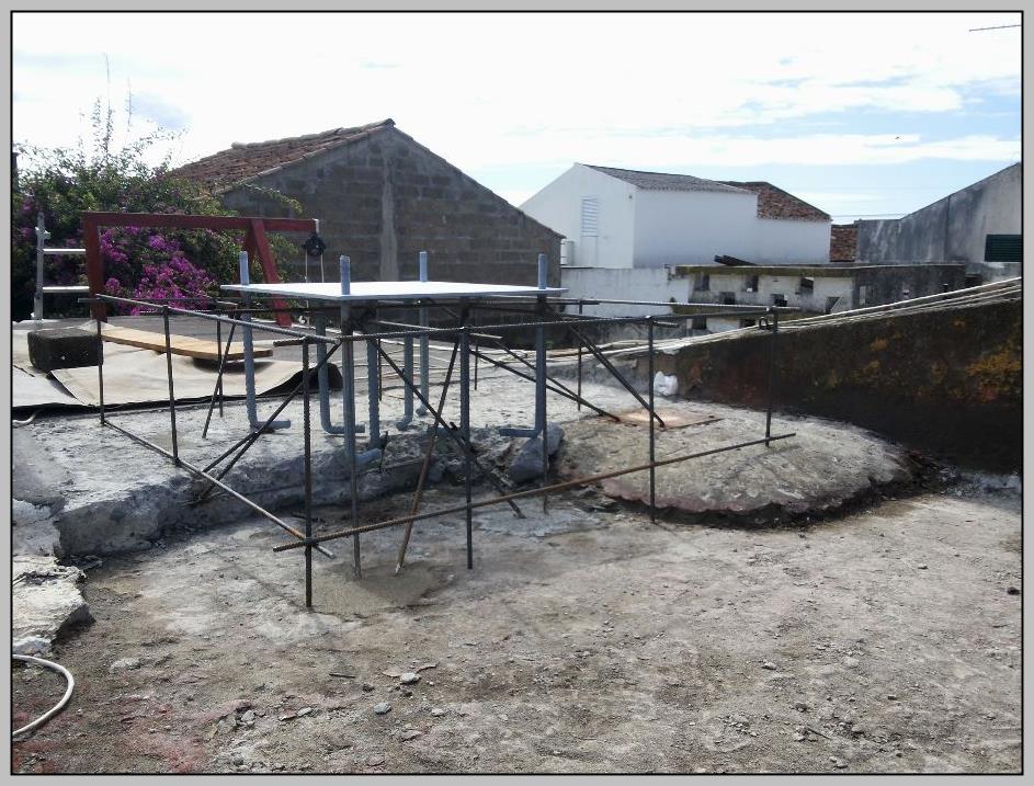

Fazendo a armação em ferro.
Parabéns pelo trabalho árduo e pela partilha...
Boa sorte e claro continua...

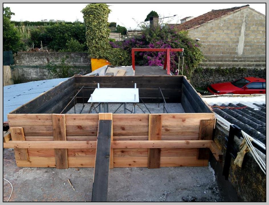

Construção da caixa.
Obrigado pelo incentivo!!
Sim, está sendo muito trabalhoso….

Assim vai ficar bem robusto, sim senhor estou a gostar de ver.
Força nisso.
Força nisso.
