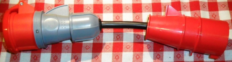

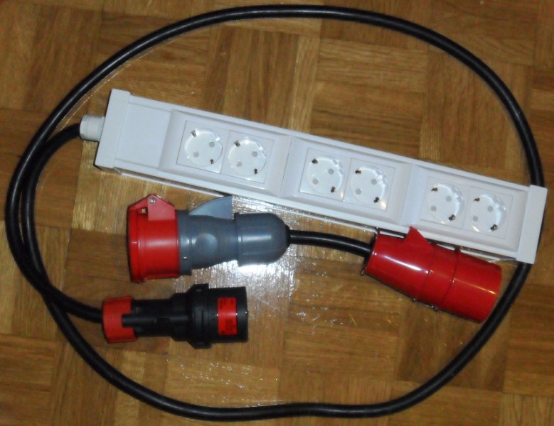

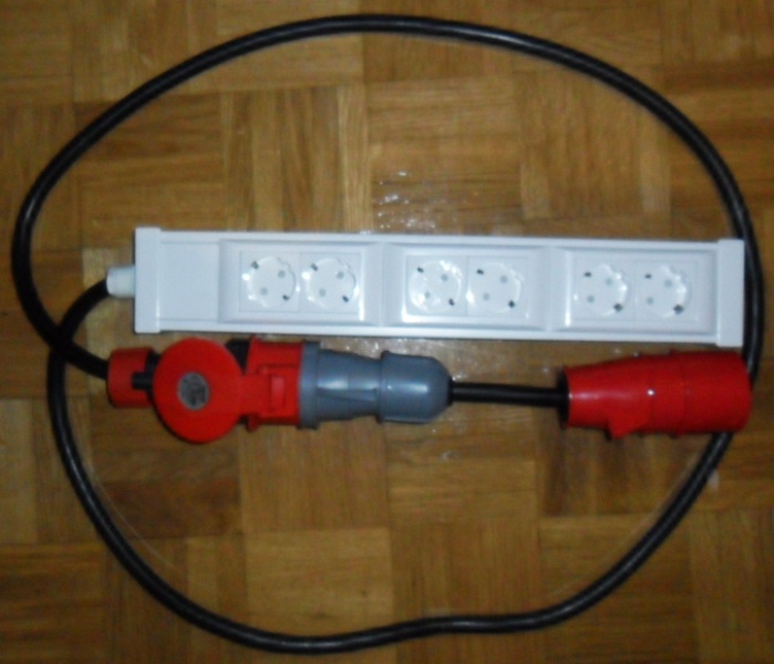

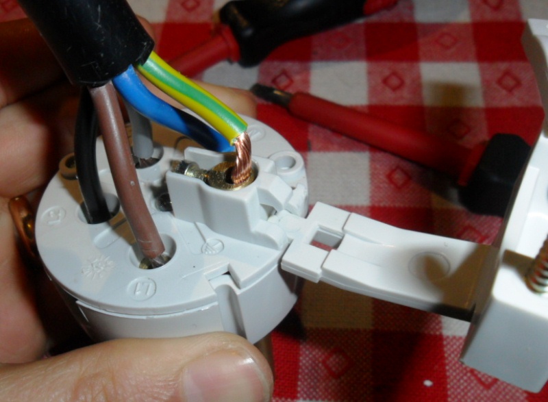

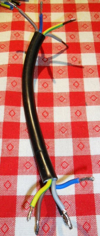

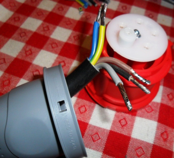

pafi Escreveu:Então... pelo que percebi bastará arranjar um adaptador "ficha macho 5 pinos 32A/cabo(+-10cm)/ficha fêmea 5 pinos 16A".
Assim, deixo a extensão como está, e quando aparecer uma de 32A, liga-se o tal adaptador e depois a extensão. É isso?
Vejam bem, porque são as vossas motas que também lá irão ser ligadas :lol: !!!
Isso mesmo! Não tem nada que enganar!

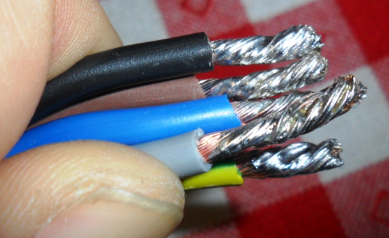

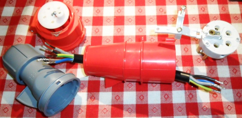

Acho que não me enganei:
(Fêmea 5 pinos 16A à esquerda; Macho 5 pinos 32A à direita)
(Aqui foi aplicada a técnica 'estanhagem por gravidade(?)'. Encosta-se o bico do ferro às pontas; encosta-se a solda, e lá vai ela escorrendo em espiral até chegar à borracha. Depois é deixar secar e voilá. A seguir, repetir catorze vezes).
Entretanto, o senhor carteiro deixou um aviso para levantar uma encomenda vinda de 'Hong Kong'..... Pena só poder levantar amanhã, senão já tinha serão ;) .
Dito e feito :-)

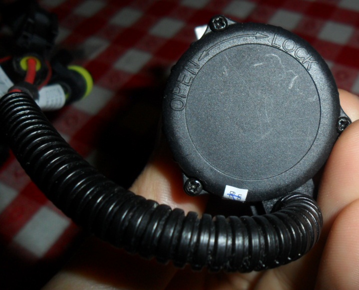

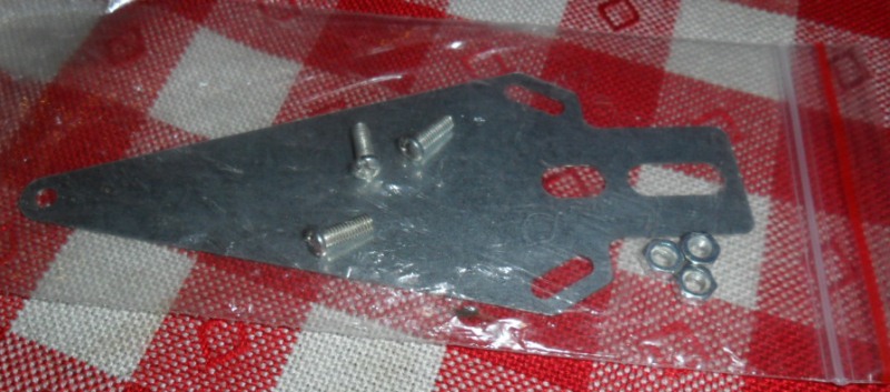

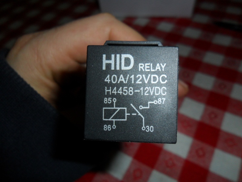

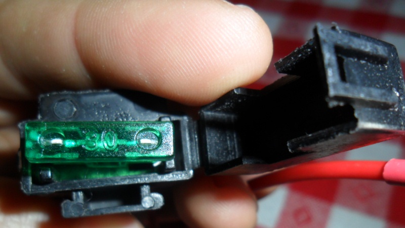

Eis o que chegou na volta do correio. Este fds mãos à obra! Algum cuidado especial a ter? Já li as instruções, mas foi muito rapidamente... Só comprei uma lâmpada, que dá para médios e máximos.
lopes
Mensagens: 1053
Mensagem por lopes »
pafi Escreveu:Eis o que chegou na volta do correio. Este fds mãos à obra! Algum cuidado especial a ter? Já li as instruções, mas foi muito rapidamente... Só comprei uma lâmpada, que dá para médios e máximos.

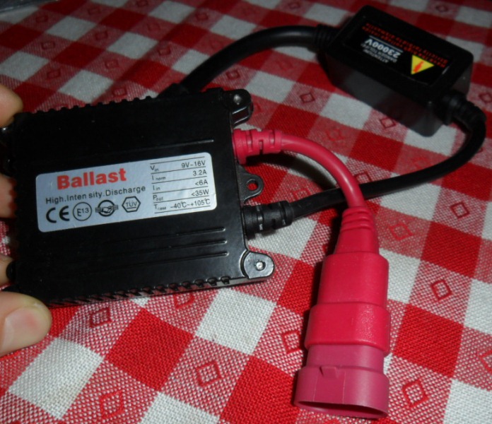

Há quem recomende colocar um "filtro" na alimentação do HID para prevenir eventuais interferências provocadas pelo arranque deste nos sistemas electricos/electónicos das nossas motas. Já houve alguém que me disse que um daqueles filtros que se usavam antigamente (ou ainda usam) nos autorádios dava para o efeito, mas nada como o JR para confirmar.
A predator vai ficar à maneira com isso! ;)
sugarstorm
Mensagens: 971
Mensagem por sugarstorm »
pafi,
Se não estou enganado foi um desses filtros que o lopes fala que o jmal colocou na Vectrix do Serges.
É esperar pela confirmação.
- AQS - TS 200L da Norquente.
Grande Pafi! Mais um adaptador para juntar à colecção. Já arranjaste um reboque para levar tanta tralha atrás? :mrgreen:
O meu xenon está a trabalhar bem se filtro, não me parece que interfira com a mota, só faz um pouco de ruído no rádio, mas como agora nunca o ligo, não me chateia.
A vectrix são mais sensíveis ao ruído, com as suas mariquices de alta tecnologia. :twisted:

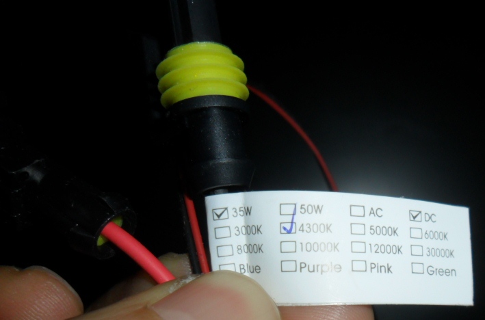

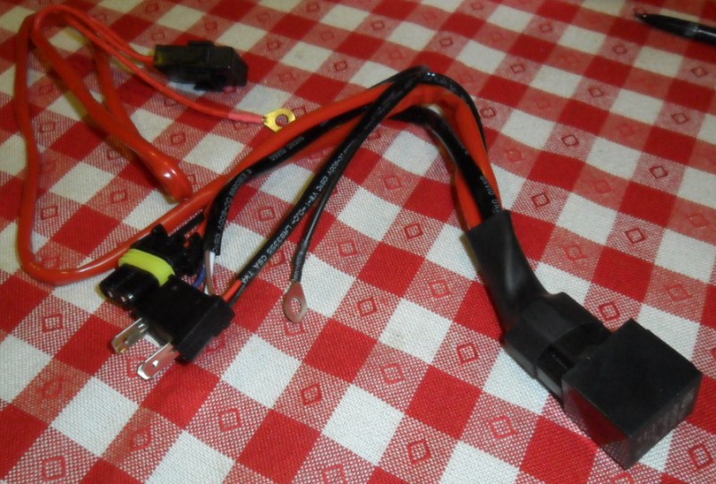

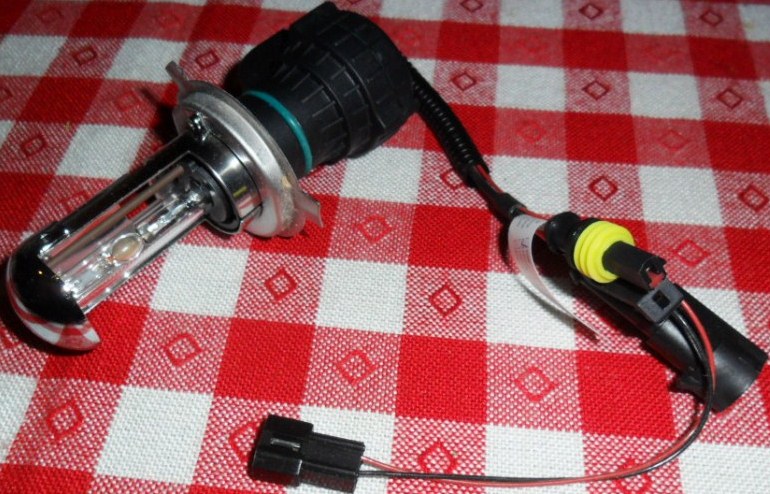

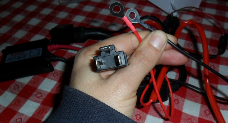

Se compraste o kit com lampada H4, vais ter de trocar a ficha das lampadas porque as de origem das Predator são BA20D.
Conteúdo do kit:
Depois de tudo ligado (não há que enganar, pois as fichas têm cada uma seu feitio) sobra o + e o - e esta com 3 pinos (deve ser para alternar entre médios e máximos...).
Então vou ter que comprar o tal adaptador para H4? Espero não ter que correr as lojas todas da cidade à procura disso...
