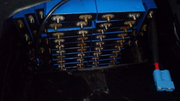

Está quase.....
- uploadfromtaptalk1397772599767.jpg (34.04 KiB) Visto 4994 vezes

Haja paciência... Até a ficha para o carregador externo é azul! E os leds tunning? Puseste?

Eu estou a ver por lá um fio vermelho...pafi Escreveu:Haja paciência... Até a ficha para o carregador externo é azul! E os leds tunning? Puseste?
Ups, é melhor estar calado senão ele manda trocar os fios de Vermelho (+) e Preto (-) para Branco e Azul.

Aquela ficha não é para o carregador externo, mas sim para ligar o pack ao de origem.
Bem sei que não é a mais indicada, por ser de apenas 50A, mas como vai ficar em paralelo com as de 40Ah originais, estas de 30Ah, mesmo que forneçam uns 60% da corrente gasta pelo controlador (por serem de melhor disponibilidade energética/resistência interna mais baixa) será muito raro exceder os 50A. O pack das e-max 110S é ligado com destas fichas e nunca vi nenhuma danificada. Seu controlador em picos chega aos 90A.
Os fios dessa cor, foi o que se pode arranjar, pois ele não queria o vermelho nem por nada!

UUIII !!ICEM4N Escreveu:Está quase.....
Tanto azul lá pa dentro...

48 Baterias balaceadas no WATT LAB, o tasco está fechado hoje, pelo que os trabalhos de "ajuntamento" das celulas começam amanha.
Se tudo correr bem, proxima 5a feira à mais novidades e fotos!!
Quanto às fichas, a azul nao tem nada haver com o que se falou aqui no forum, é apenas para ligar o pack ao resto das baterias.
Quanto à ficha extra para carregador será a ANDERSSON CINZENTA apesar que tenho a preta e pelos visto também funciona na cinza.

Uma foto com as baterias nas suas posições.
- Mensagens: 1887
Re: Predator 40Ah - ICEM4N
Como é que essas baterias todas couberam na tua mota sabendo que já lá tem 40AH?
