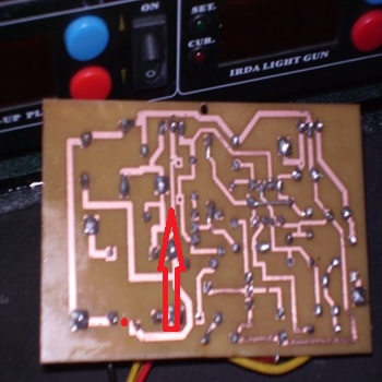

pizzutipes Escreveu:Bom dia Josenir,
Estou com duas dúvidas em relação ao circuito, dúvidas de iniciante mesmo.
1- Nas trilhas do circuito, no local do NE555, há dois furos embaixo dele (circulados em azul), que não entendi como ligá-los ao circuito NE555, se é que devem ser ligados a ele.
Ligue esses dois pontos com um fio antes de por o CI
pizzutipes Escreveu:2 - Quanto a retirar o diodo Zenner 18V, após retirá-lo devo conectar as duas trilhas com um fio? ou somente retiro o Zenner 18V e pronto?
Apenas deixe de por o diodo zenner.

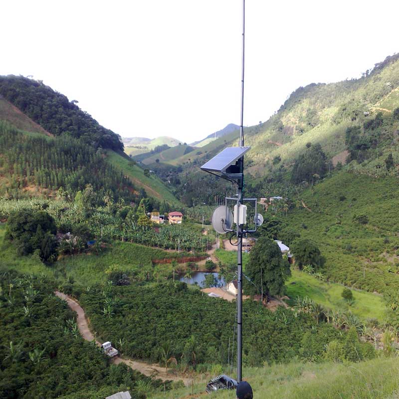

Josenir, eu li esse projeto seu em 2009 ate comprei um alternador 24v ,mais devido ao meu trabalho nao consegui levar o projeto a frente. hoje li todo o topico e resolvi iniciar o projeto. atualmente trabalho com provedor de internet em regioes montanhosas aqui no ES a 100 km de vitoria. hoje possuo 45 torres tubulares de 6 mt estaiada com painel solar de 90 w e baterias de gel 115A. eu tenhko uma torre de 18 MT com varios equipamentos que atualmente usa 4 paineis. mais em tempos chuvosos esssa bateras cai, assim eu tenho que ir trocar essas baterias, e pra constar nao vai carro la em cima, o mais proximo que o caro chega, fica a 1,5 km da torre. Então por la venta muito, vou colocar esse alternador para ajudar os paineis ou ate subistituir. veja essa coordenada no google erht, e vc vera o lugar. até tem uma estrada mais carro nenhum sobe mais lá.
20°37'40.03"S
40°38'50.35"O
olhando seu ultimo projeto da PCI (eu uso o isis proteus proficional, para confecção das placas). o que é aquela ligação AC que tem na sua placa ? Eu tenho um alternador 24v da bosch, que tem o terminal + e o - mais as duas ligaçoes do regulador, o que seria esse quinto pino AC. no gerador de pas ela articula conforme o vento, como vc fez para trasferir a corente do arternador para um ponto fixo no chao ? usou um sistema de escovas ? nao daria certo usar um sistema vertical de pas. parecido com essa imagem.
abusando um pouco de sua paciencia gostaria de uma dica sua. como citei tenho 45 torres com painel solar, mais em tempos chuvosos e uma correria para trocar baterias, colocar correntes na minha pobre caninhonete para atender meus clientes, gostaria de adicionar alguma coisa eolica a essa torres, mais algo pequeno (imagina eu ter que comprar 45 alternador) para poder ajudar o painel nessas horas dificeis. para mim devido a contruçao da torre seria melhor fazer um esquema de pas tipo vertical, pois assim poderia colocar no mastro do para raio. eu faço essa torres com 6 mt mais 2 mt de para raio e fica tudo em cima painel +bateria, o que na sua opiniao e experiencia eu poderia usar para ajudar o painel solar, eu precisaria de 1 ou no maximo 2 AH no eolico. to tentando colocar um foto das tores mais ela ta grande demais, vo tentar diminuir e colocar aqui.

daniel.espadeti Escreveu:Josenir, eu li esse projeto seu em 2009 ate comprei um alternador 24v ,mais devido ao meu trabalho nao consegui levar o projeto a frente. hoje li todo o topico e resolvi iniciar o projeto. atualmente trabalho com provedor de internet em regioes montanhosas aqui no ES a 100 km de vitoria. hoje possuo 45 torres tubulares de 6 mt estaiada com painel solar de 90 w e baterias de gel 115A. eu tenhko uma torre de 18 MT com varios equipamentos que atualmente usa 4 paineis. mais em tempos chuvosos esssa bateras cai, assim eu tenho que ir trocar essas baterias, e pra constar nao vai carro la em cima, o mais proximo que o caro chega, fica a 1,5 km da torre. Então por la venta muito, vou colocar esse alternador para ajudar os paineis ou ate subistituir. veja essa coordenada no google erht, e vc vera o lugar. até tem uma estrada mais carro nenhum sobe mais lá.
É um ótimo campo de porvas para um gerador eólico. E, como pelo jeito, o consumo de é energia é modesto, acredito que seja plenamente viável.
daniel.espadeti Escreveu:o que é aquela ligação AC que tem na sua placa ?
O terminal AC é qualquer um dos três fios que saem do bobinamento do alternador. Em alguns alternadores existe um terminal externo que já está ligado ao um desses fios.
daniel.espadeti Escreveu:no gerador de pas ela articula conforme o vento, como vc fez para trasferir a corente do arternador para um ponto fixo no chao ? usou um sistema de escovas ? nao daria certo usar um sistema vertical de pas. parecido com essa imagem.
Usei uma articulação com rolamentos e coletor de cobre com escovas, isoladas da torre com nylon.
As turbinas de eixo vertical apresentam rendimento muito baixo. Acredito que não justifique usar uma turbina de rendimento tão baixo apenas por causa da vantagem de estar com o gerador estacionário em relação à torre.
daniel.espadeti Escreveu:como citei tenho 45 torres com painel solar, mais em tempos chuvosos e uma correria para trocar baterias, colocar correntes na minha pobre caninhonete para atender meus clientes, gostaria de adicionar alguma coisa eolica a essa torres, mais algo pequeno (imagina eu ter que comprar 45 alternador) para poder ajudar o painel nessas horas dificeis. para mim devido a contruçao da torre seria melhor fazer um esquema de pas tipo vertical, pois assim poderia colocar no mastro do para raio. eu faço essa torres com 6 mt mais 2 mt de para raio e fica tudo em cima painel +bateria, o que na sua opiniao e experiencia eu poderia usar para ajudar o painel solar, eu precisaria de 1 ou no maximo 2 AH no eolico. to tentando colocar um foto das tores mais ela ta grande demais, vo tentar diminuir e colocar aqui.
Como disse, é uma aplicação plenamenrte viável. Se você não tiver o conhecimento necessário, ou não quiser ter muito trabalho, compre uma turbina Air Breeze, que resolve o problema sem o menor stress.

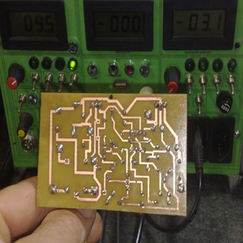

Josenir, acabei de fazer a placa, e estava testando e não funionou kkkkk, o rele arma com 9 v e depois não desarma mais. so desconectando a bateria. eu coloquei algumas peças e capaçitores subistitutos, e gostaria de saber se pode ser feita essa alteração ou tem que seguir a risca veja umas fotos.
o transistor BC 337 eu nao tenho, ai olhei no VRTDISK e me deu o subistituto dele, o mesmo BC 639, ele pode ser subistituido por este ? os capacitores eletroliticos, os de 16x470 eu coloquei 16x2200 e os de 16x100 eu coloquei 16x470 e os maior de 25x2200 eu coloquei 50x2200. eu acredito que esse 16x100 não poderá ser alterado, mais os outros nao vejo problema, mais me corija se estiver errado.
aqui eu não coloquei o zenner de 18v como vc disse.

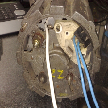

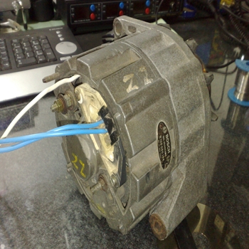

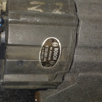

e esse é o alternador que estou usando ja está com as ligaçoes prontas. proximo .....

daniel.espadeti Escreveu:Josenir, acabei de fazer a placa, e estava testando e não funionou kkkkk, o rele arma com 9 v e depois não desarma mais. so desconectando a bateria. eu coloquei algumas peças e capaçitores subistitutos, e gostaria de saber se pode ser feita essa alteração ou tem que seguir a risca veja umas fotos.
Se estiver testando na bancada, com o regulador/excitador desligado do alternador, ligando o terminal AC ao positivo da bateria, o relé atraca, e desligando, ele desatraca. O terminal AC vai ser ligado a um dos fios do bobinamento, antes da ponte retificadora, e com isso deve desligar a excitação quando o alternador não tiver rotação suficiente.
daniel.espadeti Escreveu:o transistor BC 337 eu nao tenho, ai olhei no VRTDISK e me deu o subistituto dele, o mesmo BC 639, ele pode ser subistituido por este ?
Pode, desde que faça a inversão dos pinos, pois a pinagem dos dois é diferente. Isso deve ser feito com bastante atenção.
daniel.espadeti Escreveu:os capacitores eletroliticos, os de 16x470 eu coloquei 16x2200 e os de 16x100 eu coloquei 16x470 e os maior de 25x2200 eu coloquei 50x2200. eu acredito que esse 16x100 não poderá ser alterado, mais os outros nao vejo problema, mais me corija se estiver errado.
O capacitor de 100uF x 16V não é muito crítico, mas não deve ser usado maior que 220uF. Os demais, tudo bem.

daniel.espadeti Escreveu:e esse é o alternador que estou usando ja está com as ligaçoes prontas. proximo .....
Está ótimo.
