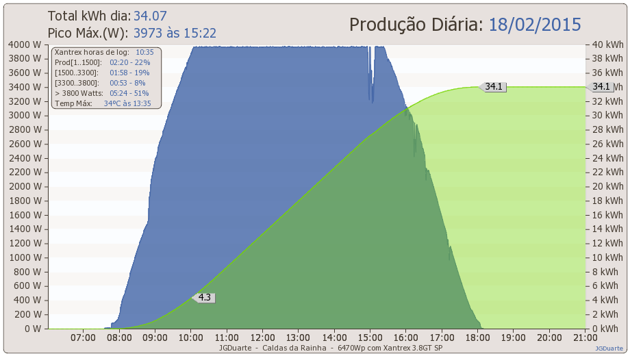

Acho que ontem ao dizer que atingir os 34,055kWh só foi possível graças ao forte vento fresquinho, estava a enganar-vos.
Hoje não houve vento e foi possivel melhorar a marca em 0,015! Deve ser efeito de mais dois minutos de sol.
Como para amanhã já se prevê alguma neblusidade, lá se vai a melhoria!

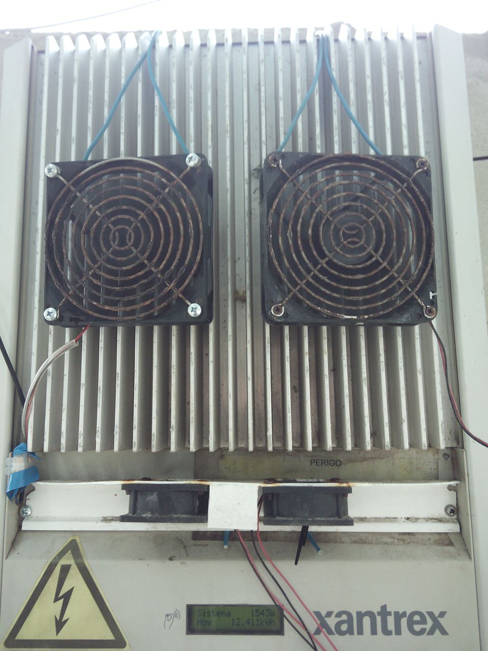

Essa temperatura máxima que tens é do inversor?
É que o meu está sempre nos 60.º....
JDuarte
Mensagens: 1081
Mensagem por JDuarte »
O_volt Escreveu:Essa temperatura máxima que tens é do inversor?
Sim é a temperatura do inversor. O xantrex só tem dissipador passivo, o que fiz foi colocar-lhe 4 ventoinhas 12V DC (2 de 120 mm frontais e 2 de 40mm que sopram de baixo para cima).
As ventoinhas são alimentadas por um pequeno painel de 10W, assim evito o controlo por termostato, se houver muito sol a ventilação roda em velocidade máxima, se não houver sol, praticamente mal tenho ventilação mas o inversor também não aquece porque não tem de "suar".
Com 25 Euros criei um sistema de arrefecimento eficaz. Claro que no verão chega aos 55ºC, mas com trintas de temperatura ambiente não há milagres.
Cmps,
Porquê de baixo para cima?
Não faz mais sentido pôr as ventoinhas em cima do inversor para absorver o ar freso que vem de baixo?
JDuarte
Mensagens: 1081
O_volt Escreveu:Porquê de baixo para cima?
O que tento fazer é dar uma ajudinha ao fluxo natural do ar. O ar quente sobe, ao forçar a entrada de ar fresco de baixo para cima, estou a aumentar a velocidade com que o ar quente deixa de estar nas alhetas do dissipador passivo do inversor.
Mais logo faço uma foto e deixo por aqui.
Cmps,
JDuarte
Mensagens: 1081
Tal como prometido, fica a foto:
O aspeto acastanhado das grelhas de proteção não é bem ferrugem é um "lacado especial" aqui da região... efeitos do ar do mar :)
O que vale é que fontes de PC queimadas não vão faltando para ir substituindo as ventoinhas e respetivas proteções!
Cmps,
