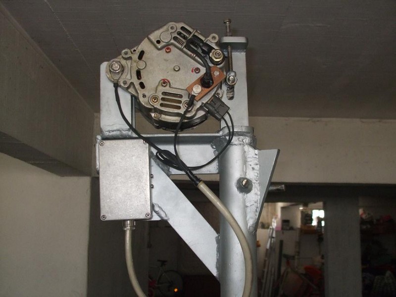

Aqui a caixa de control fechada e estanque para evitar entrar água quando chove

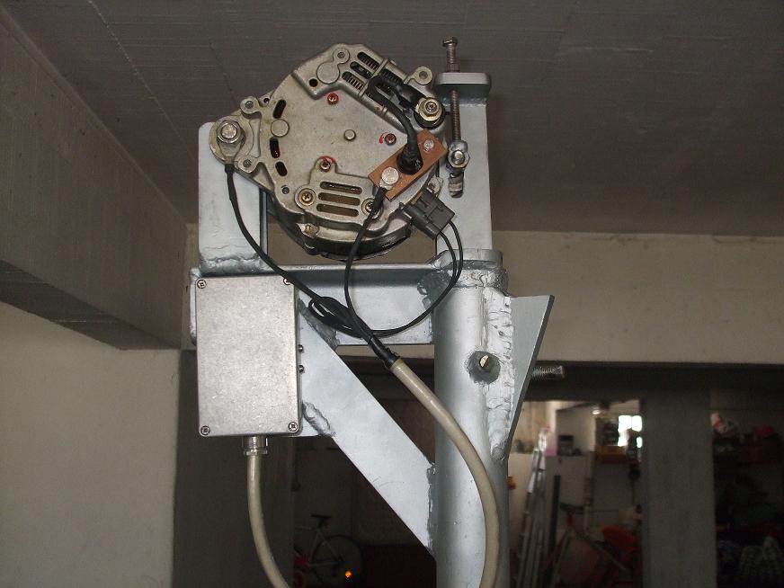

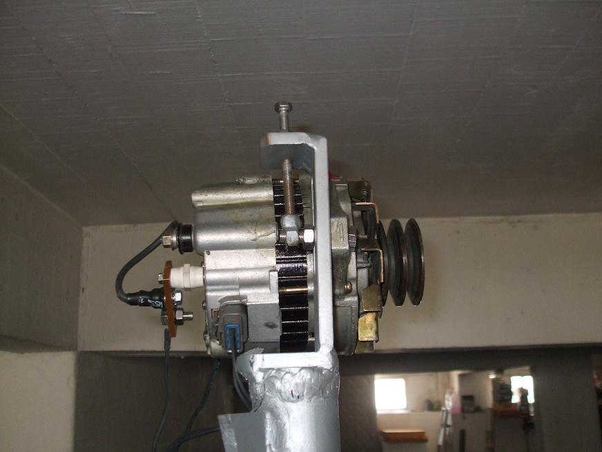

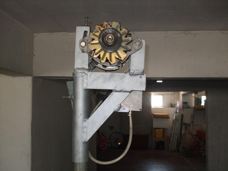

Sistema para esticar a correia, Estou a pensar adaptar mais abaixo, uma poli de multiplicação 1x2.5 ou 3, mas isso ainda terei de fazer testes, para achar um compromisso entre o torque e a rotação das pás.

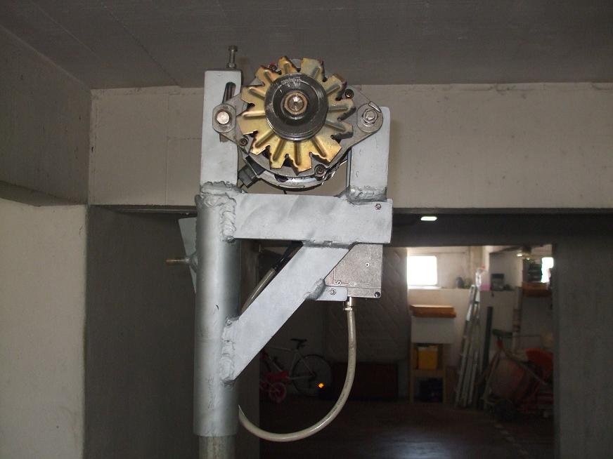

Vista de frente do alternador, onde vai levar as pás e abaixo da poli do alternador, mais uma poli para aumentar a velocidade. Se não conseguir torque suficiente, terei de fixar as pás directamente ao alternador.

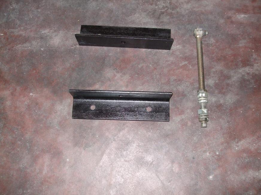

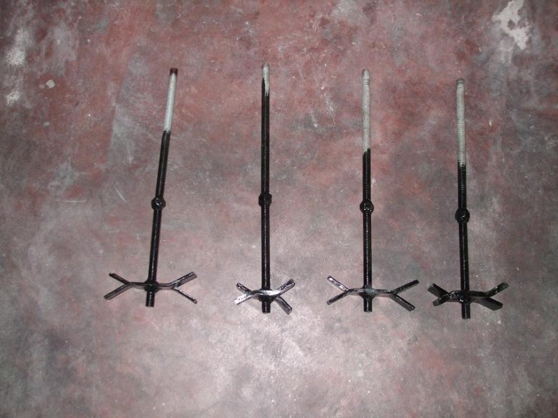

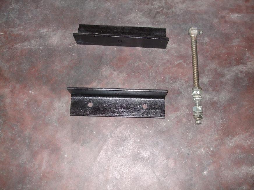

Cantoneiras e varão de aço inox, para fixação do mastro em tubo de 4 polegadas, a torre irá ficar com 12 metros de altura, este sistema será para haver possibilidades de levantar ou baixar a torre. Será feito um maciço de 1 metro de profundidade e 60cm de largura, com 4 varóes roscados de 16 mm, para fixar as cantoneiras.
Cantoneiras de 80 mm e varão roscado inox de 20 mm

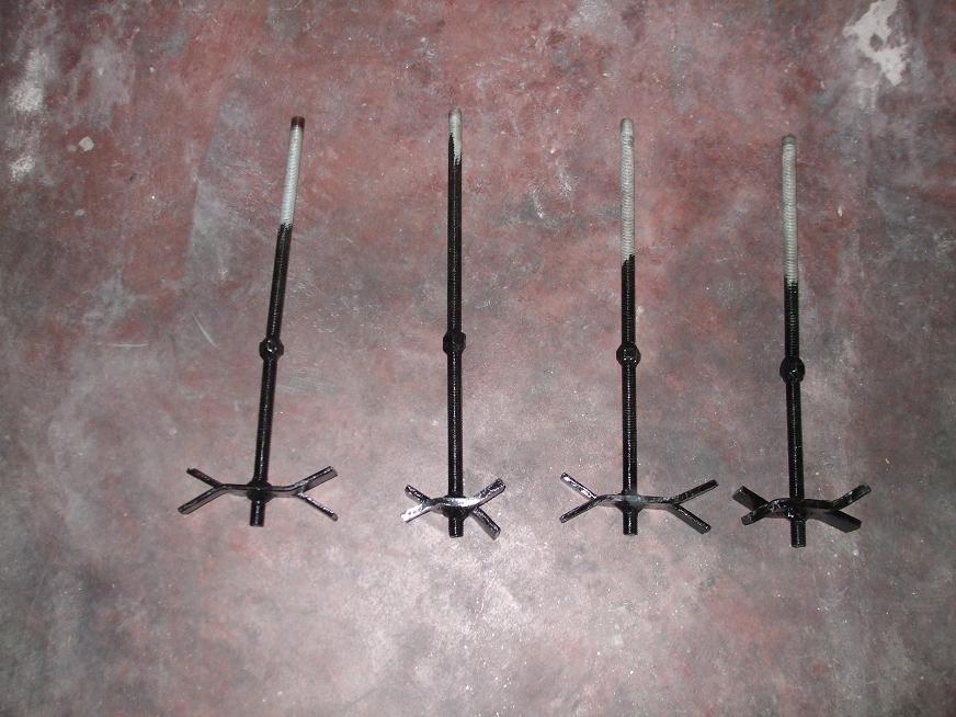

Varões roscados de 16 mm para fixação das cantoneiras

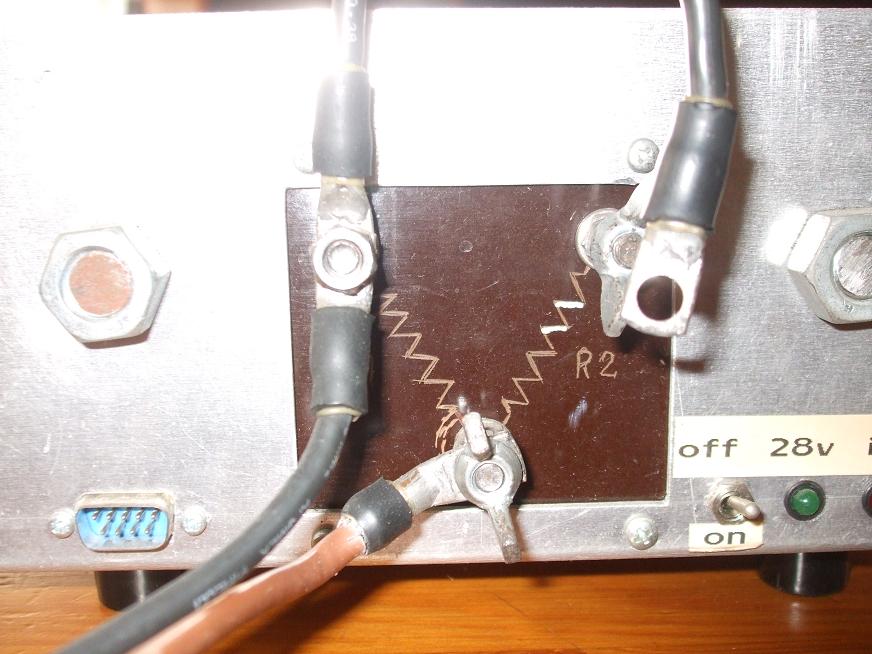

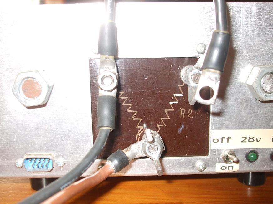

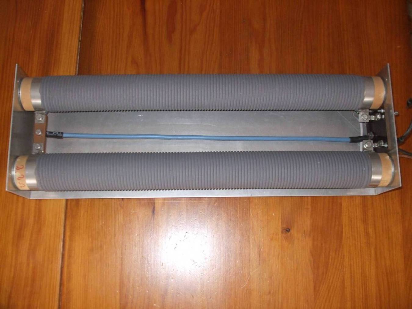

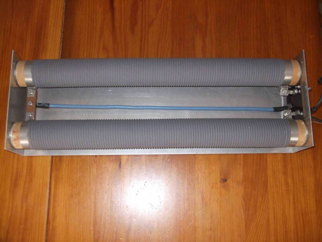

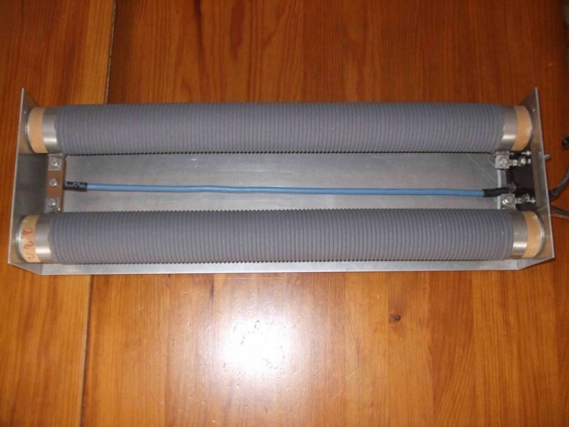

Resistencias de alta potencia, servem de carga no gerador eólico,quando este deixou de carregar as baterias, esta acção é feita pelo regulador que publiquei mais atrás,assim evita grandes rotações no gerador. Estas resistencias também servem para de vez enquando descarregar as baterias, até um valor recomendado por fábrica, para evitar o efeito de memória. Em paralelo têm um consumo cerca de 28 amperes.
Resistencias de 2.2 Ohms  2.000W
Sistema para meter ou não as resistencias em paralelo, consoante a carga ou descarga pretendida

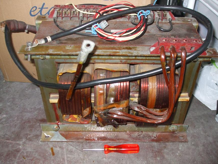

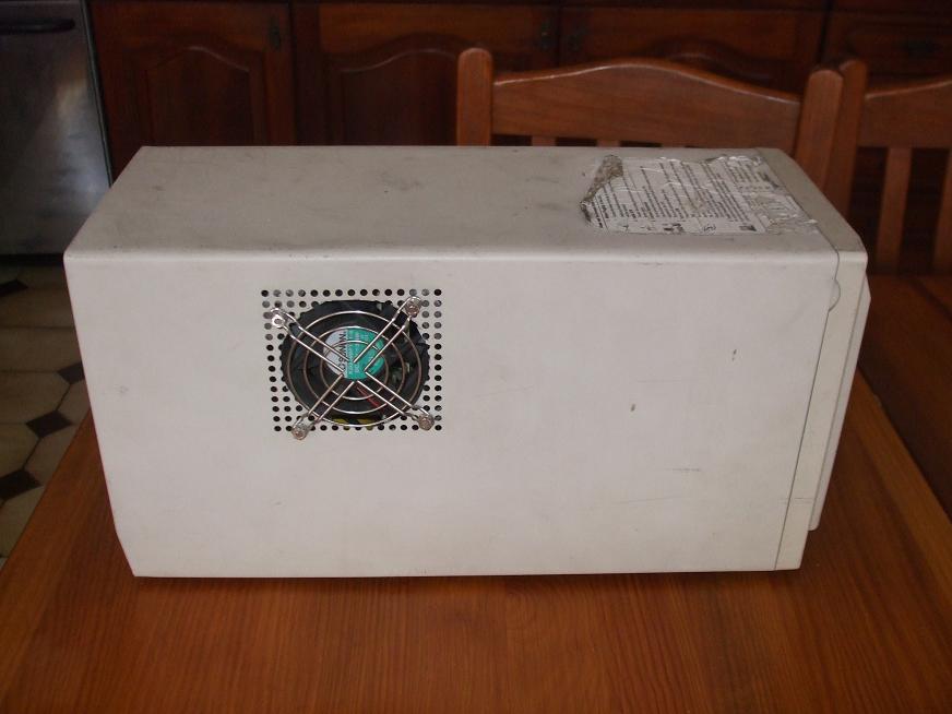

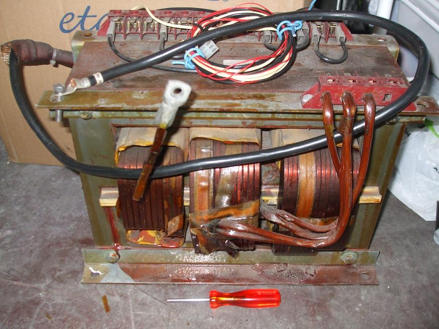

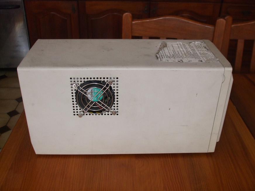

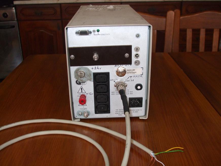

Este transformador foi retirado de uma UPS de 220V 30A avariada, estava concebida com várias baterias, no primário 72v/70 Amperes e no secundário 220V 30 Amperes. Vou ter de bobinar o primário para uma tensão inferior e maior corrente, para poder adaptar um conjunto de mosfets de potencia para receber os impulsos de uma UPS de 800VA, de onda pura. Esta UPS teve de sofrer algumas alterações, termostato com um ventilador, porque o funcionamento vai ser permanente e um inversor de 220V 100W para lhe dar o arranque, porque ela só entra em funcionamento quando na entrada falta os 220V da rede.
Transformador com saída de 220V 30 Amperes

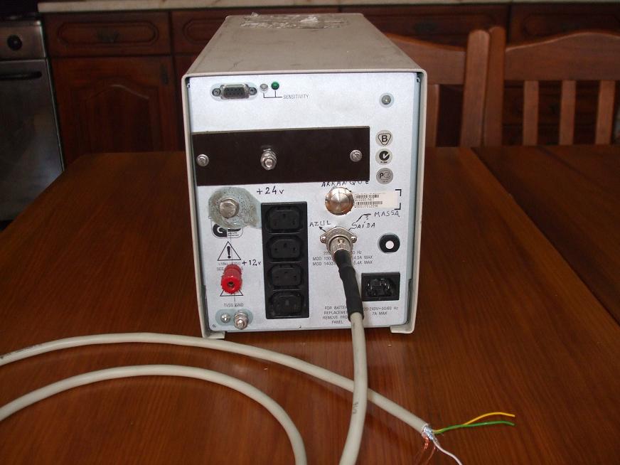

Vista trazeira da UPS com alterações, cabo de saida dos impulsos para os mosfets de potencia ligados ao transformador

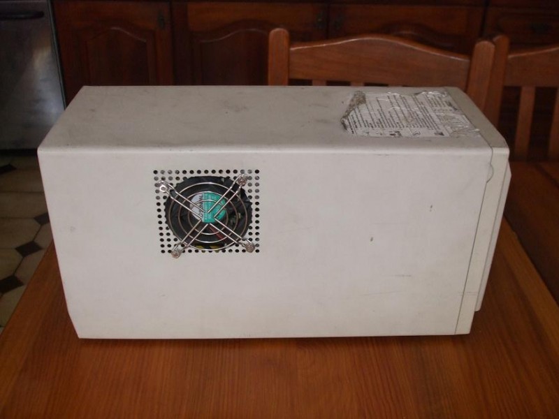

Adaptação de um ventilador comandado por um termostáto electronico.

Obrigado Josenir, desta vez as pás já estão bem feitas na calandra, o trabalho foi feito na minha presença. As pás têm 122 cm com 3 milimetros de espessura.Como o Josenir já tem experiencia, com as pás no alternador automotivo, gostava de saber a sua opinião na montagem das pás, diretamente no eixo do alternador, ou com uma poli 1x2 ou 3? O alternador com testes de bancada, dá no máximo 22 amperes com 26V e como sabe é uma potencia de 572W. Como tenho quase sempre ventos constantes velocidades de 40 a 50 Km/h, as arvores crescem inclinadas para sul e sempre agitadas, se não há vento durante parte do dia, há sempre ao cair da tarde a partir das 17h e durante a noite toda, não falando na maior parte dos dias que há vento 24h/d. Como tenho um bom vento, não sei se irá justificar o uso de polis, tenho receio de perder o torque, porque quando o alternador tem excitação máxima, fica muito preso.

É preciso considerar a que rotação você obteve esses 572W, para poder comparar com a rotação da hélice, e aí sim, decidir se é necessário usar uma multiplicação, e qual será essa razão de multiplicação.
Uma hélice com pás de 1,20m, sob ventos de 40Km/h vai ter uma rotação máxima em torno de 400RPM. Para obter 572W com essa rotação seria necesário um gerador com pelo menos 16 pólos. Logo acredito que vai ter que usar uma multiplicação de rotação de pelo menos 1:2.

Ok Josenir, percebi, mas há quem diga que as polis vão tirar a eficiencia, por causa da correia se encontrar esticada e assim, apesar de se aumentar a velocidade fica com menos torque, mas o Josenir é que poderá dizer se isso é verdade ou não.Os testes do alternador foram feitos, com um motor de 230AC e a velocidade deve ter sido em torno de 1500 rotações, o que não acontece com o vento.Sou tecnico de electronica como já disse, mas sobre turbinas eolicas é a primeira vez que estou na construção de uma e com alternador automotivo.Acho que mais tarde ou mais cedo terei de montar um alternador de imans permanentes, ficando os dois em funcionamento, há qui à venda só o alternador 24V 30 amperes por 260 euros. Tambem vou ter de adquirir pelo menos 2 paineis solares de 24V/250W, isto porque agora tenho baterias de gel 24V/800 amperes.
Josenir
Colaborador
Colaborador
Mensagens: 1473
Mensagem por Josenir »
electronick Escreveu:Ok Josenir, percebi, mas há quem diga que as polis vão tirar a eficiencia, por causa da correia se encontrar esticada e assim, apesar de se aumentar a velocidade fica com menos torque, mas o Josenir é que poderá dizer se isso é verdade ou não.Os testes do alternador foram feitos, com um motor de 230AC e a velocidade deve ter sido em torno de 1500 rotações, o que não acontece com o vento.Sou tecnico de electronica como já disse, mas sobre turbinas eolicas é a primeira vez que estou na construção de uma e com alternador automotivo.Acho que mais tarde ou mais cedo terei de montar um alternador de imans permanentes, ficando os dois em funcionamento, há qui à venda só o alternador 24V 30 amperes por 260 euros. Tambem vou ter de adquirir pelo menos 2 paineis solares de 24V/250W, isto porque agora tenho baterias de gel 24V/800 amperes.
Toda transformação tem perdas. Com certeza, a ampliação de rotação por polia e correia não vai ser diferente de outras formas de transmissão, por isso terá perdas.
Para produzir os 572W você vai precisar de 1500 RPM, como os teste de bancada já mostraram. Como a sua hélice só vai fornecer 400 RPM, o acoplamento direto no alternador, sem ampliação, talvez não seja suficiente nem para a partida do gerador, e neste caso a produção será zero.
Logo só resta uma alternativa, ampliar a rotação. Com a ampliação você vai ter perdas. A 1:3 você deve ter perdas mínimas. Mesmo se considerarmos perdas altas, em torno 30%, compensa. Melhor obter 70% de 572W que 0% desses 572W.

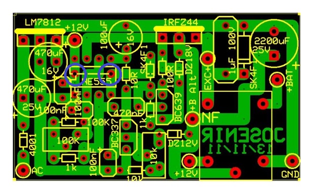

Bom dia Josenir,
Estou com duas dúvidas em relação ao circuito, dúvidas de iniciante mesmo.
1- Nas trilhas do circuito, no local do NE555, há dois furos embaixo dele (circulados em azul), que não entendi como ligá-los ao circuito NE555, se é que devem ser ligados a ele.
Dúvida circuito_NE555.jpg (117.85 KiB) Visto 11933 vezes
2 - Quanto a retirar o diodo Zenner 18V, após retirá-lo devo conectar as duas trilhas com um fio? ou somente retiro o Zenner 18V e pronto?
