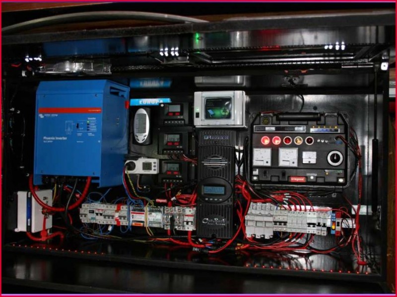

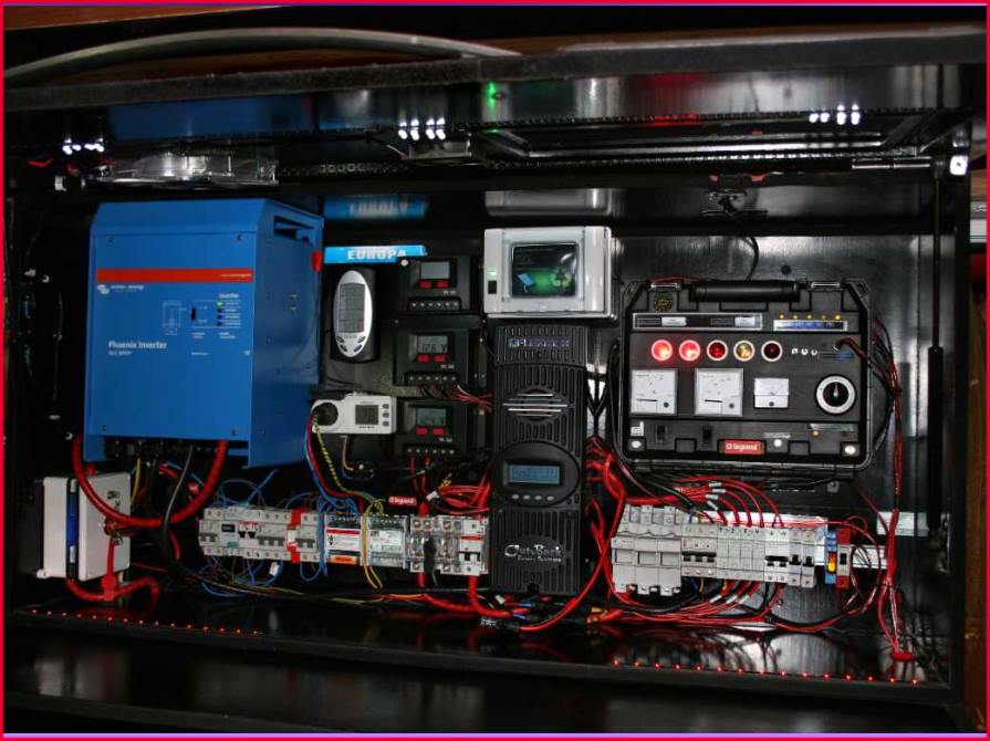

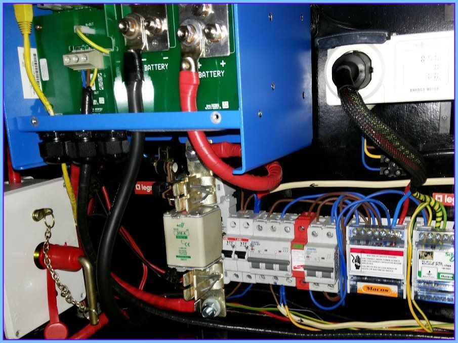

vai mais uma foto do quadro, com o inversor ja com a tampa.

sim senhor...tudo arumadinho!!!!
- Mensagens: 4093
O prêmio para a arrumação vai para ti de certeza

pnunes Escreveu:sim senhor...tudo arumadinho!!!!
Há uns dias atrás, era só fios para tudo quanto é lado
Mas agora até que ficou fixe, Tb deve ser a quarta vez que modifico este quadro.

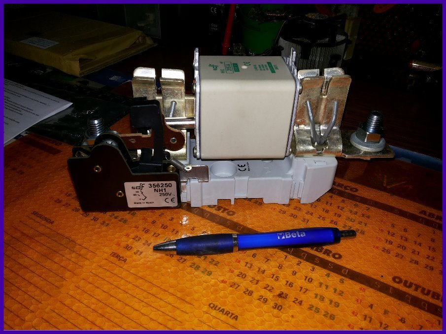

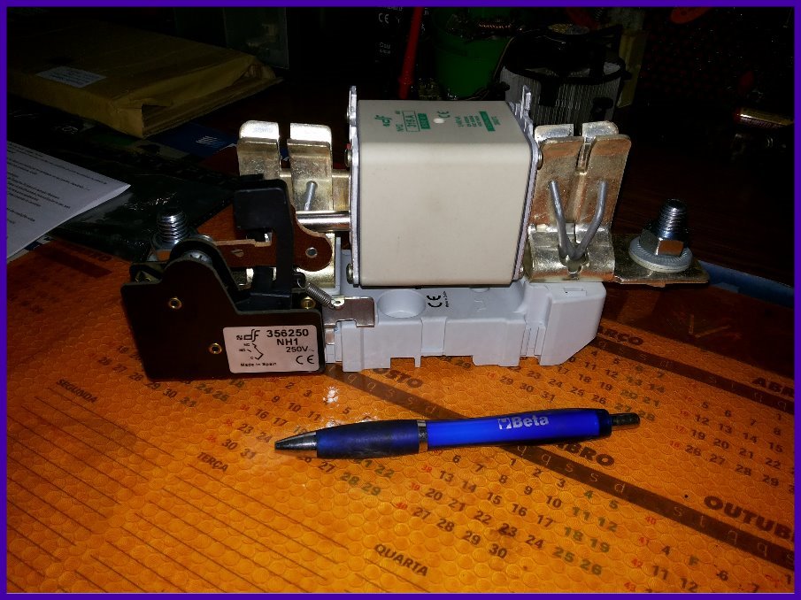

Boas, finalmente veio a protecção para o meu inversor (mais vale jogar pelo seguro) o fabricante aponta para um fusível de (300 amperes).
Mas coloquei um de ( 315 amperes), devo dizer que nunca tinha visto fusíveis desta envergadura.
Foto para terem um ideia das dimensões do bicho.
Aquela tensão que marca ao lado no porta fusiveis, não é a tensão de trabalho dele! É de um sistema de protecção e de aviso.
A tensão de trabalho do porta fusíveis é de (690V/630A).

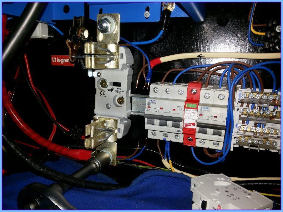

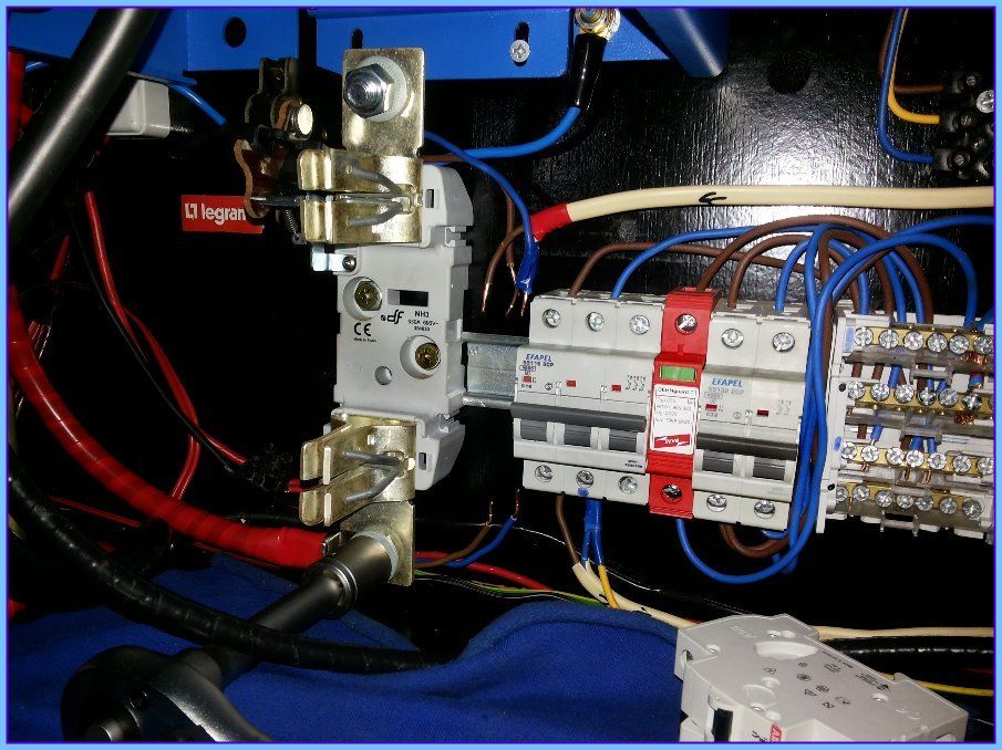

Na montagem.

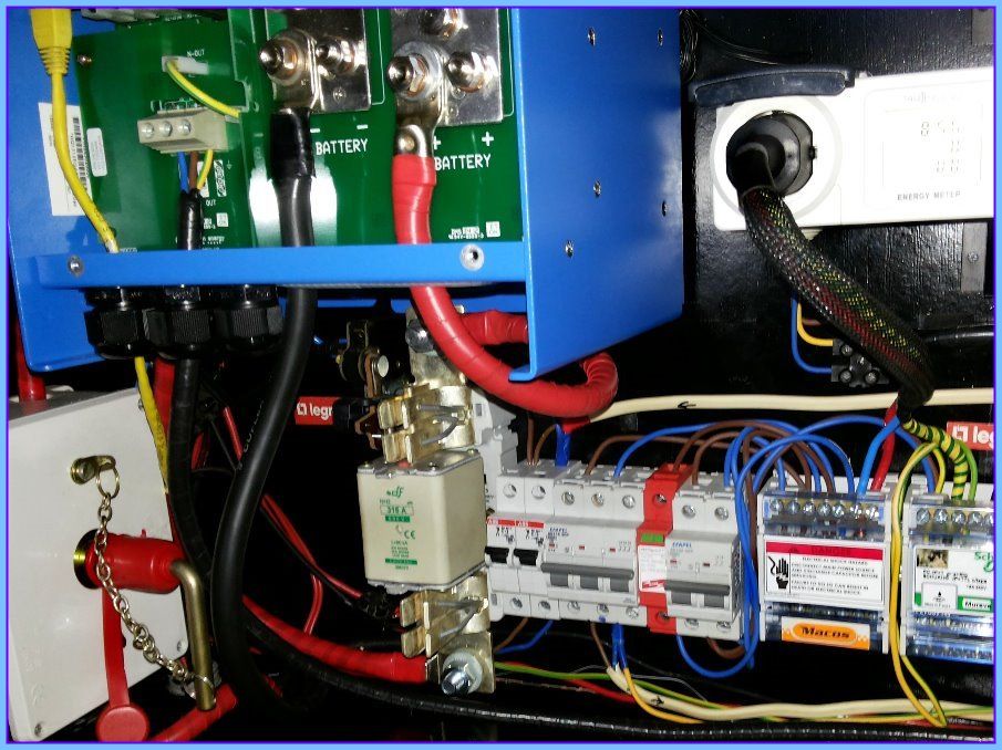

Já montado
