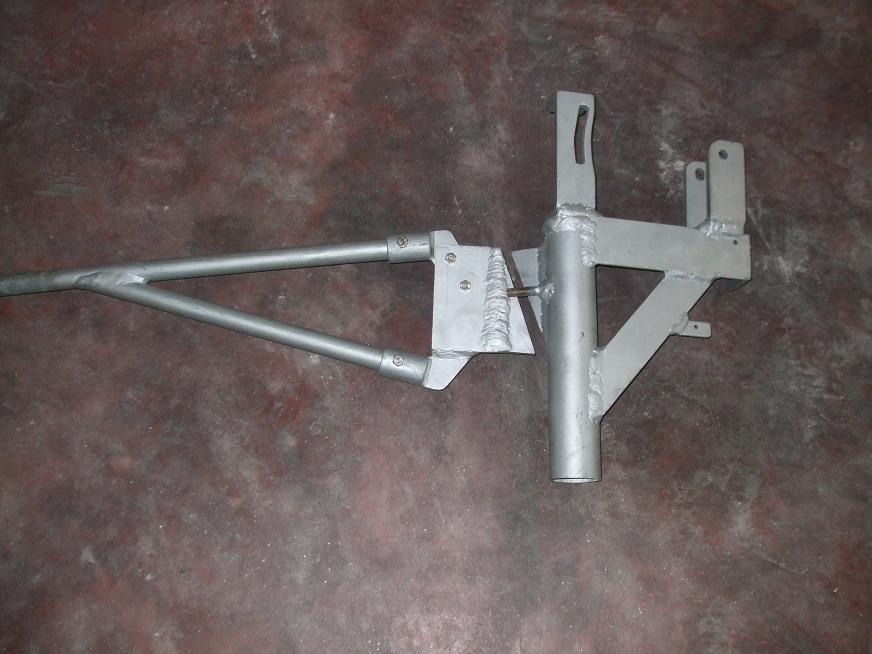

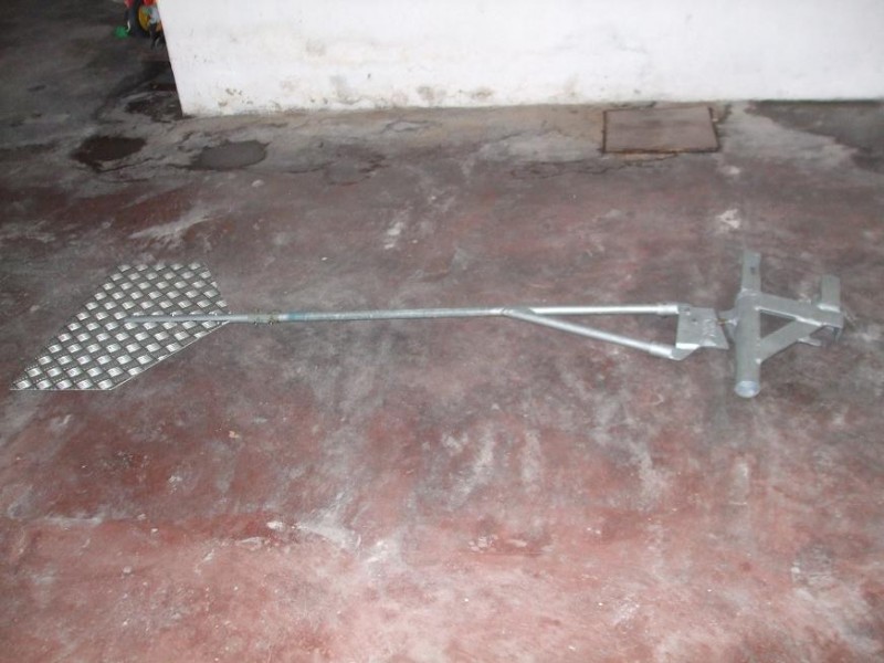

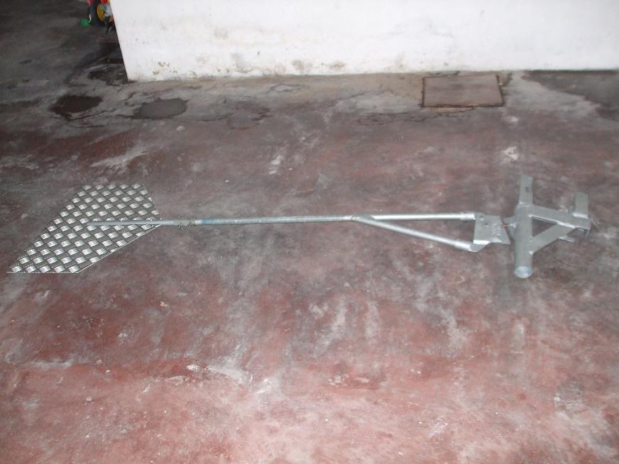

Estou acabando de construir a cabeça do engenho, onde vai ficar o alternador e o leme com travão automático (furling). Tenho uma duvida e gostava que o Josenir ou qualquer membro do forum, que já tivesse montado o sistema furling, me tirasse uma duvida.Montei tudo conforme explica neste site: http://www.thebackshed.com/Windmill/Docs/Furling.asp" onclick="window.open(this.href);return false;. Como a cauda fica fixada ao mastro com um angulo de inclinação de 20º e 35º na horizontal em relação às pás, a cauda vai ter de ficar na direção das pás com a força do vento.A minha duvida é que com a cauda montada, ela tem tendencia em ficar sempre com um angulo de 35º em relação às pás por causa da inclinação do angulo de 20º e teria de ficar a 90º ou seja na direção das pás. Como estes testes foram feitos em bancada, gostava de saber se com a ação do vento, a cauda ficará na direção das pás ou terei algo de errado? Vai uma foto de um sistema furling, mas não é o meu, só para dar a entender a minha duvida.Na foto a cauda está na direção das pás, mas no meu caso na bancada, a cauda vira mais para o lado, motivado pela inclinação, onde está fixa no mastro, será que com o vento ela vem para a posição normal? Obrigado pela vossa colaboração.

Boas amigo electronick. E isso mesmo que está ma foto, se fizestes tudo como esta no site , se dimensionastes a cauda com o tamanho das hélices então está certo. Este tipo de leme quando não há vento deve parar numa posição perpendicular ás hélices. Quanto á posição de desvio em relação ao mastro deve ser de 45º á direita ou á esquerda, dependendo do sentido de rotação da hélice. Como os lemes servem para orientar as pás ao vento, também devem deixar as pás sair da frente do vento quando este é demasiado. Como tal tens que ter em atenção a área do leme, o peso a posição e a inclinação do mesmo. Na foto em baixo tens um exemplo dum leme montado á direita do mastro , porque a hélice roda para a esquerda em relação a posição do leme. Falo neste pormenor porque a uns anos cai na asneira de montar um leme mal, em vez de tirar a hélice do vento, fazia precisamente o contrário, resultado destruição total da maquina. Procura neste sitio que la ensinam tudo http://www.otherpower.com" onclick="window.open(this.href);return false; BOM TRABALHO

Boa tarde amigo Bricoleiro, pois tudo o que disseste faz sentido, só que com o angulo de inclinação de 20º, sem vento o leme tem sempre tendencia, em ficar a 45º e não na perpendicular das pás, porque é a força da gravidade que o faz ir para essa posição. A minha duvida é se isto é normal e quando houver vento nas pás, o leme ficará na perpendicular das mesmas. Mais uma vez obrigado

Amigo electronick, é claro que é normal o leme ficar nessa posição quando há pouco vento. Quando houver vento mais forte a hélice vai rodar com muito mais velocidade , consequentemente vai aumentar o torque sobre o mastro, para a direita ou para a esquerda do mesmo, dependendo do seu sentido de rotação. Como o leme é fixado com a velocidade do vento, logo são as pás que se desviam da frente do vento. (manobra que só é permitida devido á articulação do leme, no seu pivô). Dai eu ter referido a posição do leme em relação ao sentido de rotação das pás. Como o leme tem a inclinação dos 17 a 20º, quando o vento amainar ele vai novamente empurrar as pás para a frente do vento. Funciona como uma porta desaprumada, quando se larga ela volta sempre ao mesmo sitio. Na foto em baixo vesse a manobra do leme. Também poderás ter que rever o batente de abertura do leme. BOM TRABALHO

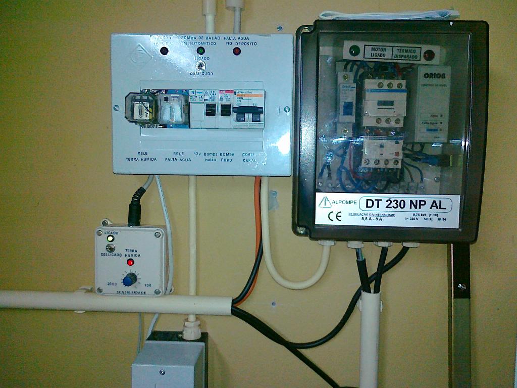

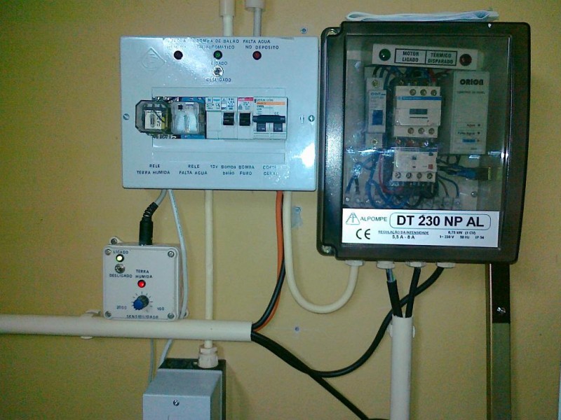

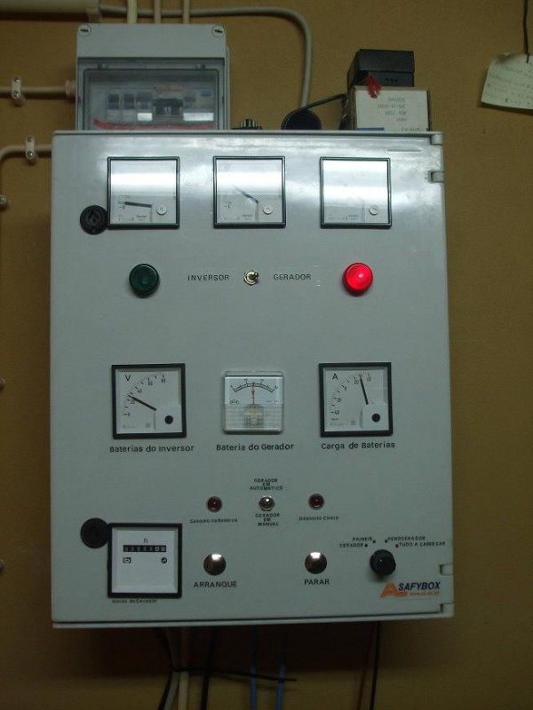

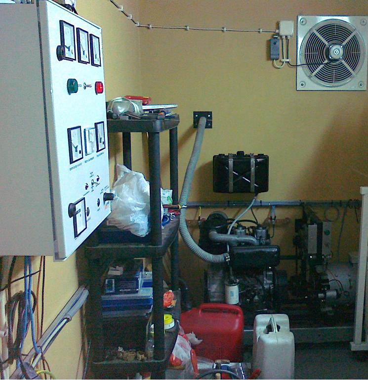

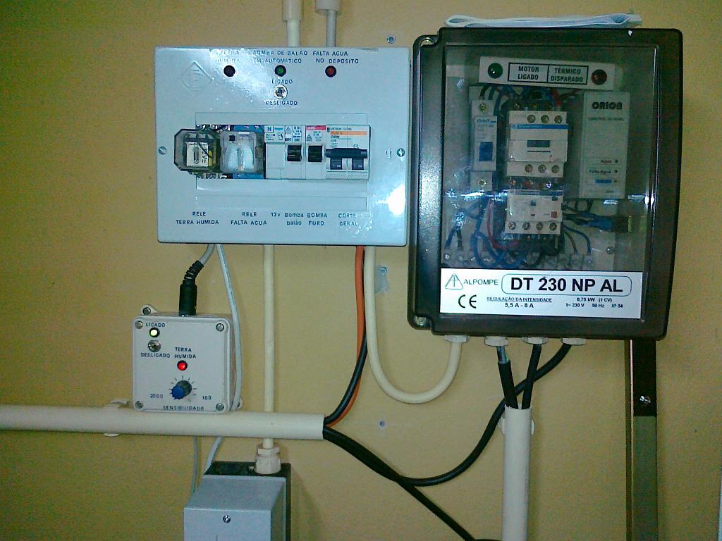

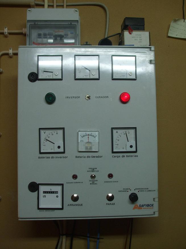

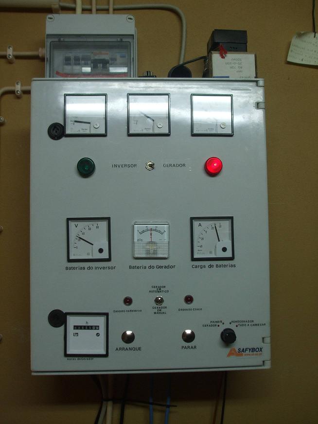

Embora o tempo tenha sido escasso, para construir os meus projectos, já fiz alguma coisa. Vão várias fotos do que entretanto fui construindo ao longo de 1 ano.
Quadro de control de carga de Baterias, saida de 220v e control manual e automático do grupo gerador
Quadro da bomba do furo hertziano e quadro de control de rega automatica e proteção da bomba de pressão se faltar água no depósito. É de salientar um control de humidade da terra, feito por mim, com duas varetas de aço inox espetadas na terra. Quando chove o detector de humidade vai inibir a rega.
Vista parcial da casa de control de energia, vista do grupo gerador

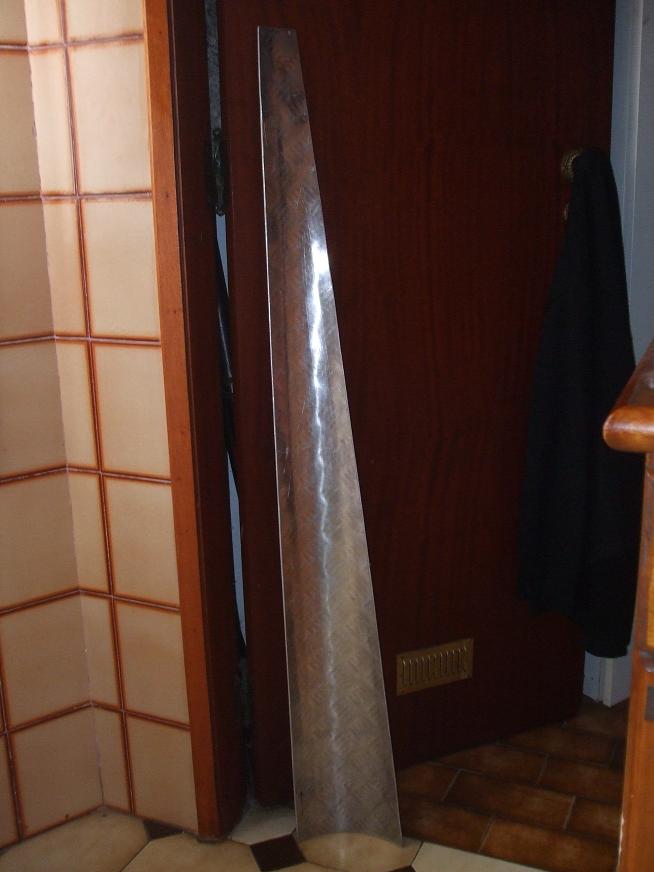

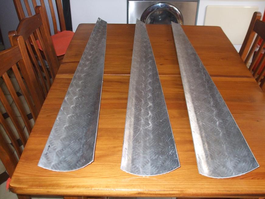

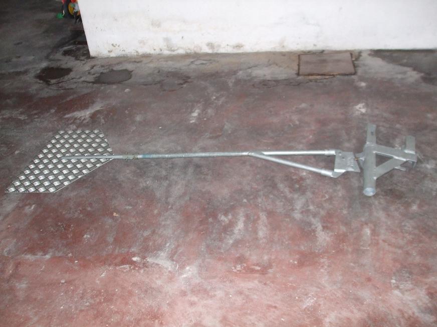

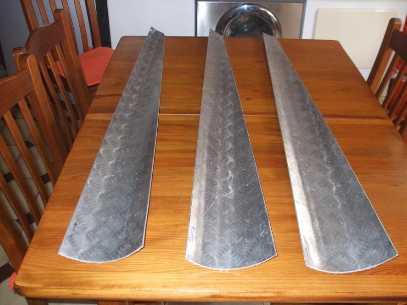

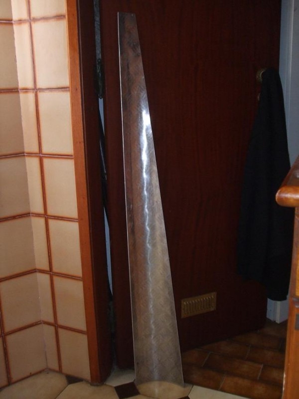

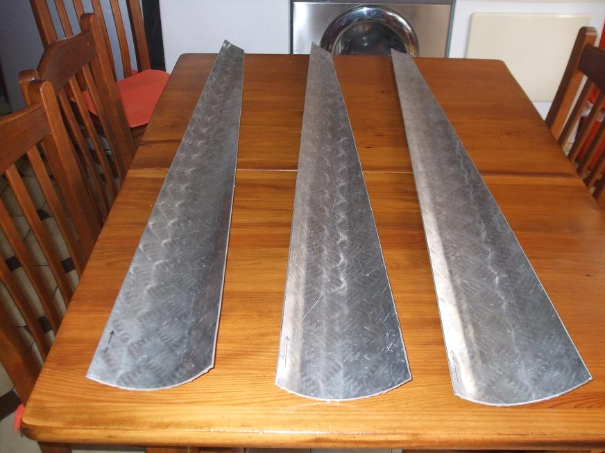

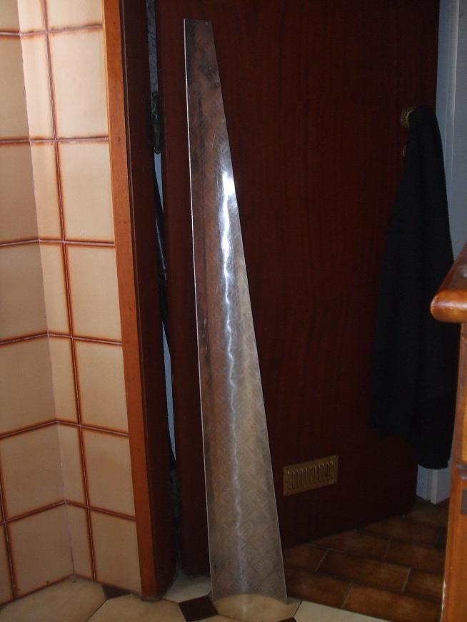

Aqui as pás de aluminio tiveram de ir a uma calandra, para ficarem com o angulo adequado, como se tivessem sido recortadas de um tubo. O leme foi feito por mim, com medidas tiradas da net, para ter o sistema de enrolar, quando os ventos são demasiado fortes. Falta mandar fazer num torneiro uma dobradiça em aço inox, para a fixação do mesmo.
Uma das pás
Uma das pás
As 3 pás exactamente iguais e com o mesmo angulo, falta fazer o suporte para as mesmas com um angulo de intervalo de 120º
Leme com o sitema de enrolar (Furling) falta a dobradiça

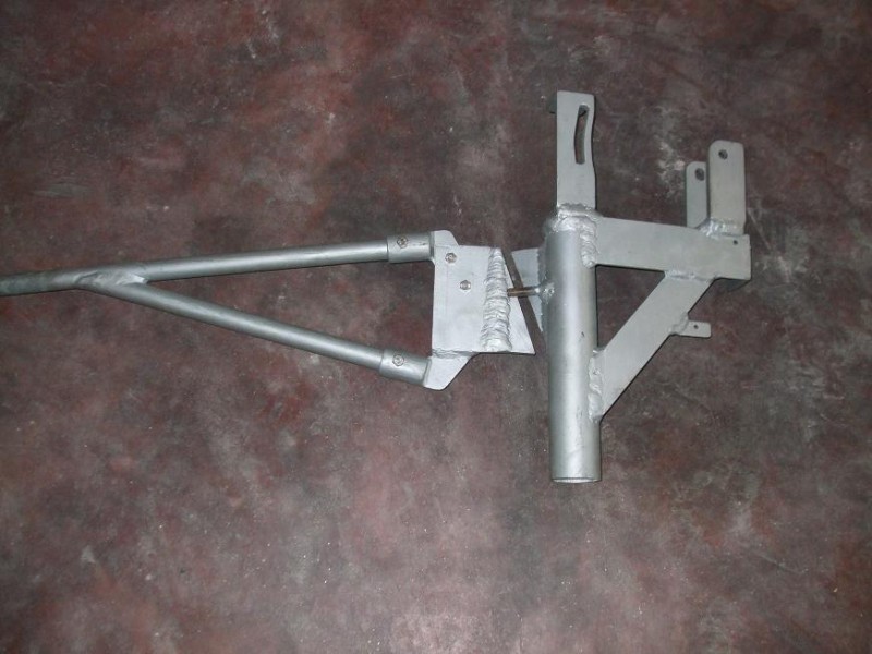

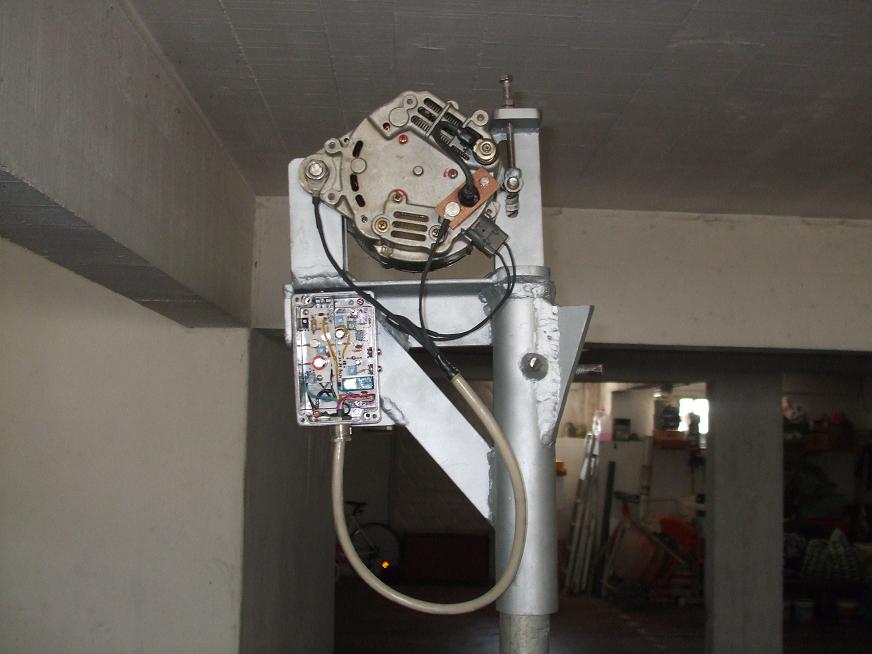

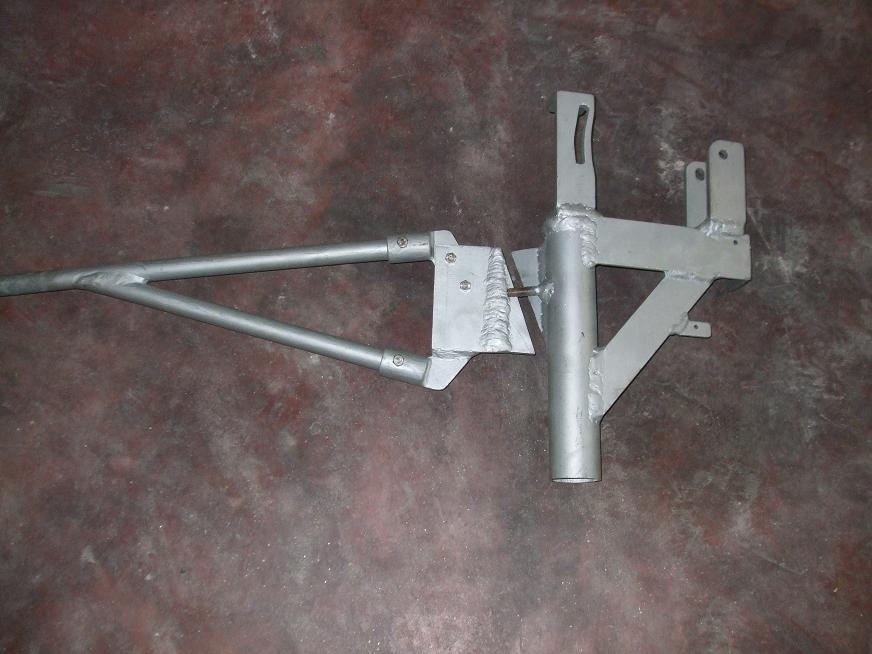

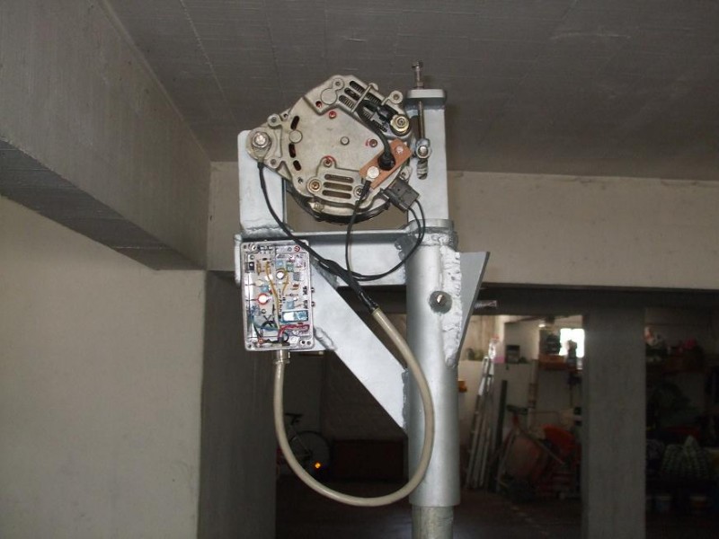

Aqui onde vai levar a dobradiça, tem um angulo de inclinação de 20º. O suporte para o alternador, leme e caixa blindada do regulador e gerador de impulsos para o alternador. Falta soldar uma rodela de ferro com 4 orificios para fixar num outro tubo com rolamentos, para girar a 360º e com o respectivo anel, para não enrolar os cabos. Neste caso só vai levar um anel com uma escova que é do positivo, já que o negativo do alternador é a própria carcaça que está ligado à massa, Assim o negativo vem pelo tubo da torre, com um bom aperto e protegido, evita mais um cabo.
Suporte do leme, alternador e caixa do regulador e gerador de impulsos

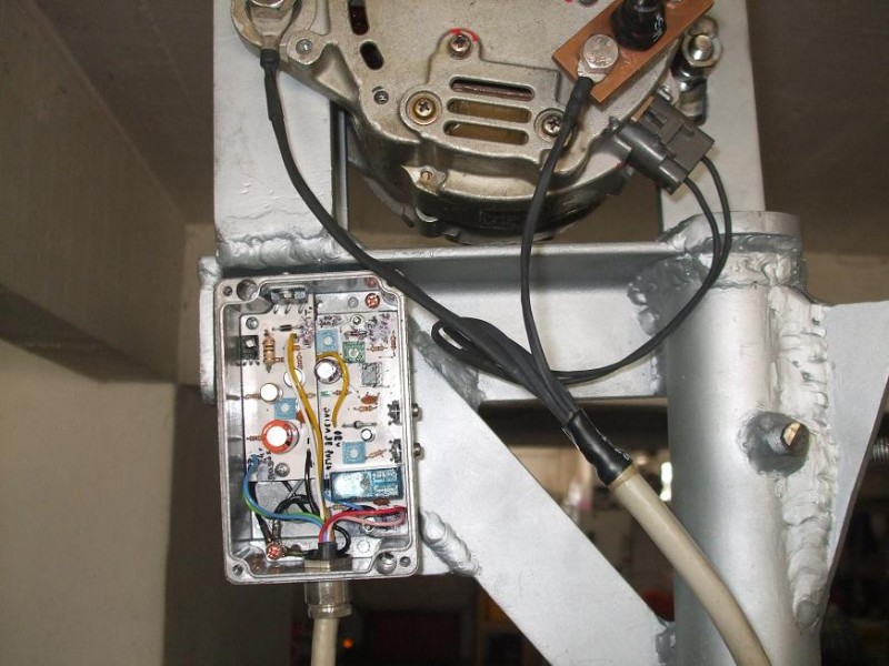

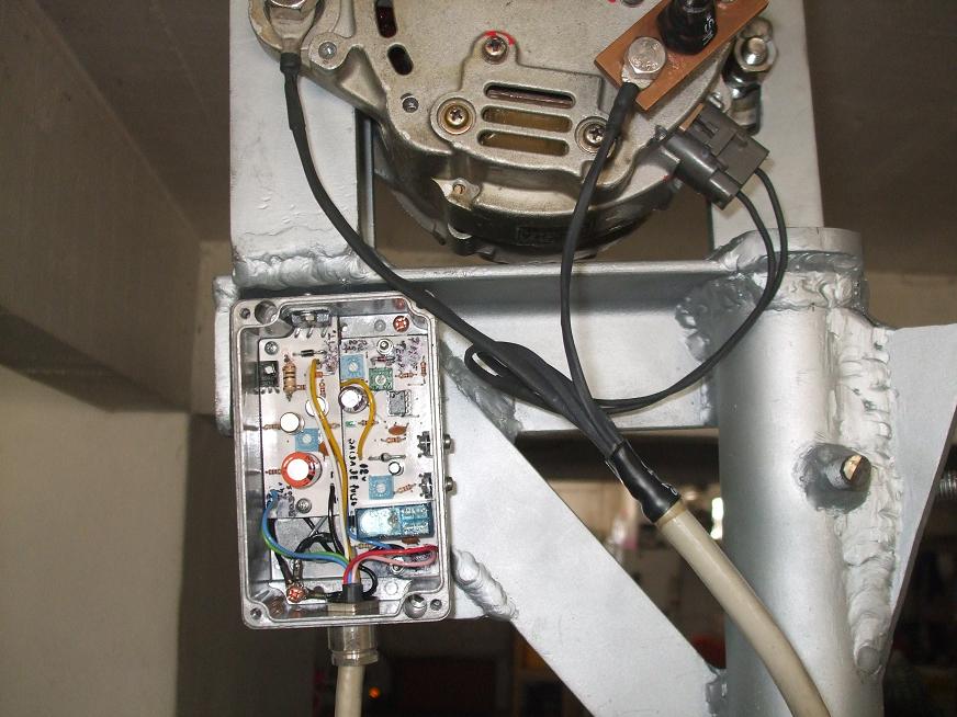

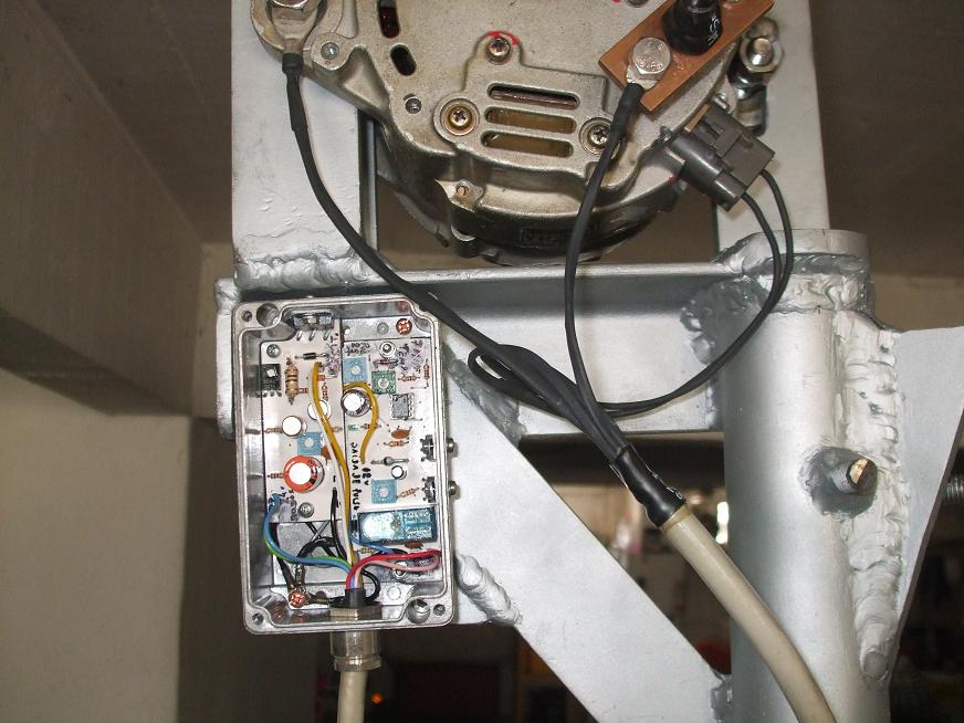

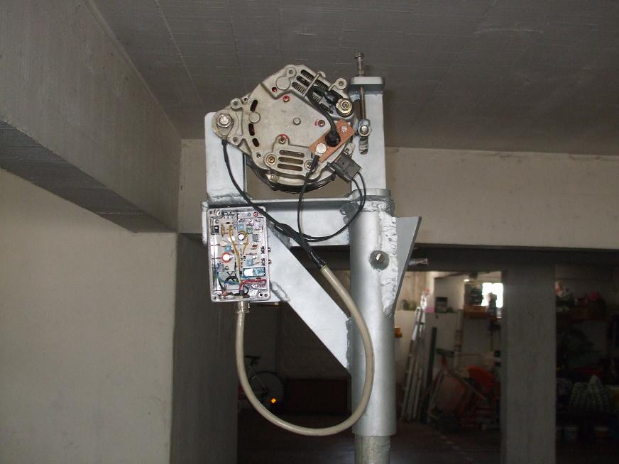

alternador montado no suporte e caixa de contol de carga e gerador de impulsos
Aqui podemos ver em pormenor, o controlador de carga e gerador de impulsos, as ligações feitas ao alternador, com um diodo de 40 Amperes, para deixar só passar a corrente carga num sentido e assim ter os 24V da bateria para alimentar os controladores, estes serão sempre desligados quando o alternador estiver a carregar.
