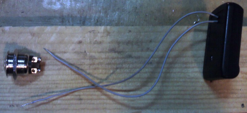

Simples e prático!
É realmente uma boa ideia que vou ponderar no futuro... ;)
PS: Já agora, sabias que há um twizy em coimbra? Vi um estacionado no primeiro piso do dolce vita na sexta à noite, mas tive que mudar de piso para estacionar e perdi-lhe o rasto...
E já deu jeito hoje porque foi chegar e abrir sem ficar à procura do comando debaixo de chuva.
