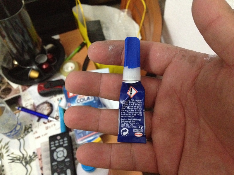

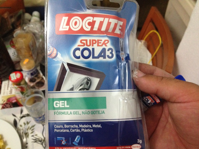

Entretanto, já fiz os 34 mil quilómetros na Super-ZEV. Mas vou vos contar o problema que tive de resolver aos 33 mil. O que aconteceu foi que, depois de quase 3 semanas parada e com muito calor do deserto da Margem-Sul (houve dias em que se passou dos 40º à sombra na vila onde vivo), a cola-punhos que se situa entre o metal do acelerador e a borracha do punho, virou lubrificante. Depois de uns dias a conduzir o peso (que fica na ponta do acelerador), fartei-me de malabarismos e decidi trocar a cola.
Falei com o importador e com um concessionário conhecido para saber melhor o que fazer e pus mãos à obra.
Primeiro, tive de tirar o peso. Como não tenho chave própria, peguei em duas chaves allen que coloquei nas ranhuras (onde se coloca a tal chave própria) e um alicate para provocar a torção sem estragar nada. Depois de tirar o peso, tirei a borracha e comecei a limpar com álcool a superfície do acelerador. Depois de limpo, apliquei a cola. Depois de aplicar a cola, meti a borracha rapidamente para que a cola não secasse nos "entretantos"... E pronto, ficou feito. Há sempre que ter cuidado para que a cola não vá para mais lado nenhum, pois, onde ela toca, estraga... Felizmente, o único local onde a cola foi além do acelerador, foi a minha mão. Muito álcool, água e sabão depois, estava quase com uma mão nova. :-D.

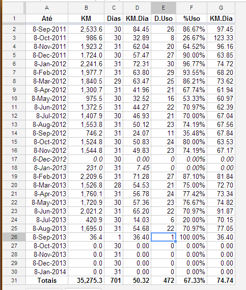

Obrigado a todos os que têm acompanhado este DB. Faz hoje dois anos que nasceu (foi a 9 de Agosto de 2011 que fui buscar a minha nova Super-ZEV). Tem agora 35353 quilómetros. Se retirarmos da conta os meses em que ela esteve parada devido a férias ou oficina (Setembro 2011, Abril 2012, Agosto 2012, Novembro 2012, Dezembro 2012 e Junho 2013), a utilização por mês tem variado entre 1301 quilómetros (Março 2012) e 2534 quilómetros (Agosto 2011).
Foram apenas 3 os meses em que ela fez menos de 700 quilómetros mensais, mas foram 16 os meses em que fez mais de 1400!
