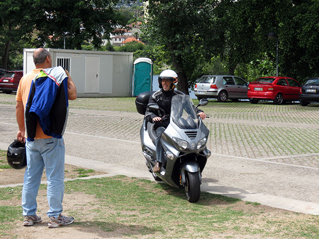

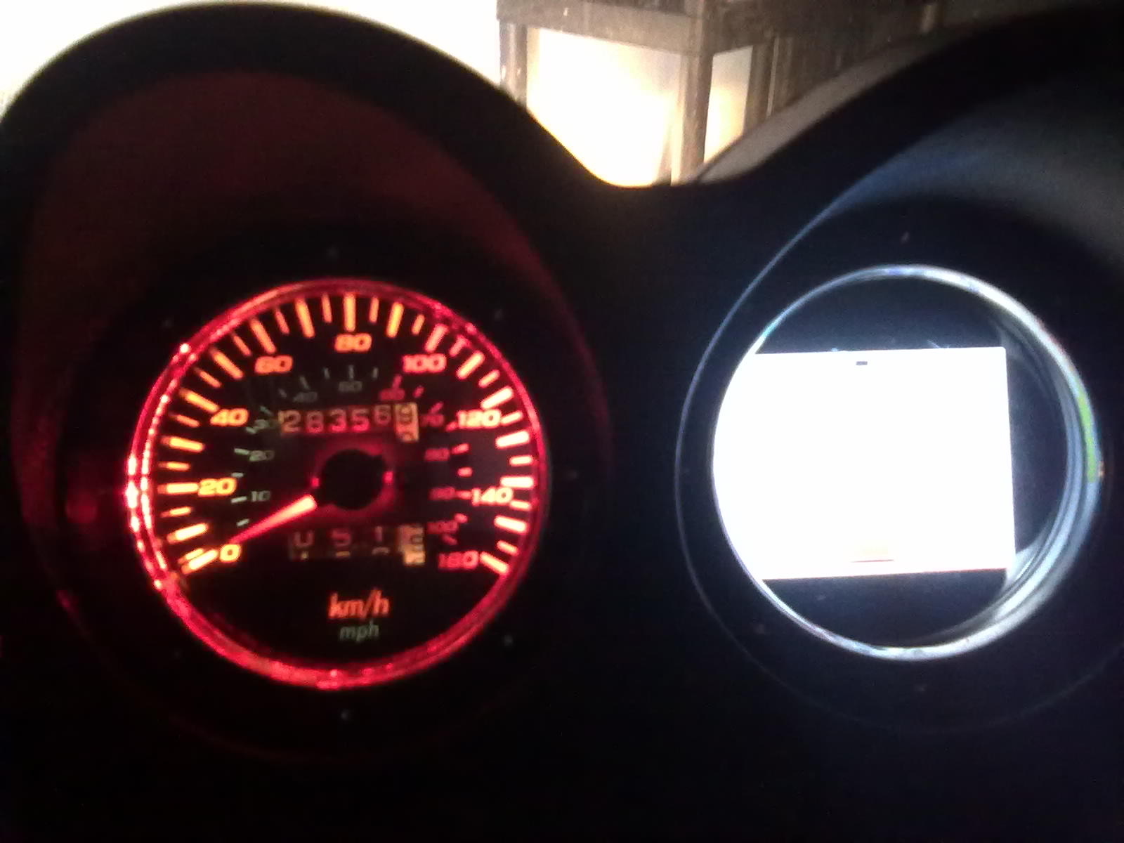

Bem, arranjei um tempinho para escrever aqui e atualizar aqui o DB. Finalmente chegou a minha motona, foi entregue no encontro de Amarante em 28 de junho.
Após um grande período de desespero, chegou-me às mãos com o novo upgrade, novo controlador de 9KW (de onda pura) e respetivo motor de 9 KW (podem atualizar o tópico). Perdeu a espetacular travagem regenerativa progressiva, que era tão agradável, dado este controlador aparentemente não ter essa potencialidade, ganhou o Cruise Control, que também é interessante. Também o JRocha presenteou com a colocação de uma top case de maior dimensão, que dá sempre jeito. Também levou uns acrílicos novos nos mostradores, e que diferença fazem.
Quanto ao desempenho desta "nova" versão, é incomparavelmente diferente da anterior. O arranca muito suave, por vezes parece que fica parada e não anda, mas depois apanha o gás e aí vai ela ... Em plano atinge maior velocidade mas a grande mais valia é sem dúvida é a sua força em subida, ainda não testei na viagem até Vidago, mas acredito que também vá notar diferença. Como exemplo, numa subida íngreme que por vezes faço perto de casa, não passava os 54 km/h agora chega ao 64 km/h. (razão tinha o visitante2 que aquilo trepa tudo lá pela Madeira). Mas o JRocha poderá falar mais sobre este upgrade.
Espero apartir de agora começe a rolar sem grandes problemas, é essa a minha esperança.

Re: SW - Predator 5000 - Ogadiv
ora aí está ele
agora vais ver que vai ser sempre a rolar sem problemas... assim o desejo
agora.... Km's nela para compensar os que "ficaram por fazer"

Re: SW - Predator 9000 ex 5000 - Ogadiv
O controlador é de 10KW a 96V. Consegue manter os 120A de consumo sem grande aquecimento. Pena é não ter 32 células para o poder usar na sua totalidade, pois com apenas as 24S, a potencia é mais baixa consideravelmente.
Mesmo assim deixei-o programado com 45A de arranque e 110A contínuos.
Com os 110A dá para chegar rapidamente aos 106Km/h por GPS (120Km/h no velocímetro da mota).
Os aquecimentos são quase nulos com estas configurações. Aumento de vida para o conjunto!
A regeneração, embora não seja possível o dosear sua força, uma vez regulado para o máximo, fica muito bem pois quando lhe pega, fá-lo de forma muito suave no começo e no fim, fazendo que não se note o liga desliga da travagem regenerativa. Eu pessoalmente gostei.
O controlador protege-se muito bem de todas as anormalidades. Acredito que será um conjunto para a vida!
