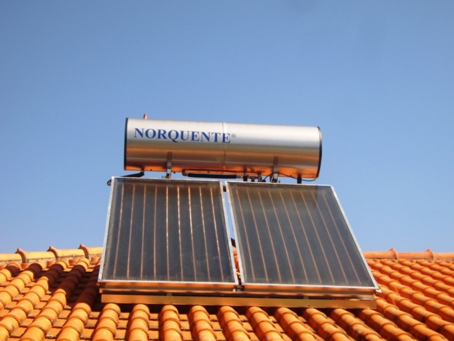

finalmente! ao fim de quase cinco meses, o meu painel foi instalado.
agora, vou ver a próxima factura da edp, e ver a diferênça,estou a contar que reduza no minimo 10€ (antes tinha cilidro eléctrico,já foi desligado). na cozinha o esquentador também já não é preciso.a agua quente vem do painel!
a instalação,o único ponto a discordar foi a instalação da misturadora ficar por baixo do depósito,ainda perguntei por que não ficava protegida do tempo disseram que era assim!
- Foto tirada hoje, foi instalado na quarta-feira
- 6 711.jpg (123.38 KiB) Visto 6527 vezes

c.magalhaes Escreveu:finalmente! ao fim de quase cinco meses, o meu painel foi instalado.
pensando bem até faz sentido a misturadora ficar logo debaixo do depósito porque assim há menores percas de agua quente, mas pior do que isso é a falta de isolamento nos acessórios (curvas) e no isolamento que instalaram que ao fim de 3 meses vai ficar todo gretado porque não é apropriado para estar ao sol.
de qualquer maneira tens sempre a hipotese de reclamar quando ele estiver gretado e no inverno se morares numa zona de geadas ou de neve vai pensando em ficares com os tubos do circuito da agua quente congelados, a mim já me aconteceu no inverno passado por duas vezes ficar quase sem agua vinda do ts.
parabens por seres mais um a consumir agua quente aquecida pelo sol.

até estes dias encobertos não tive problema com agua quente pois tinha sempre sol.
agora que não tive sol, lá fui ligar a energia electrica para aquecer a àgua... e nada, o sistema não aquece.
já confirmei que a corrente chega ao deposito do painel, liguei uma lampada e ela acendeu, portanto tenho corrente electrica à entrada do deposito.
liguei para a norquente e disseram-me que poderia ser um termostasto que disparou, que era um botãozinho pequeno que tem de estar para dentro.
já aconteceu isto a alguém?
