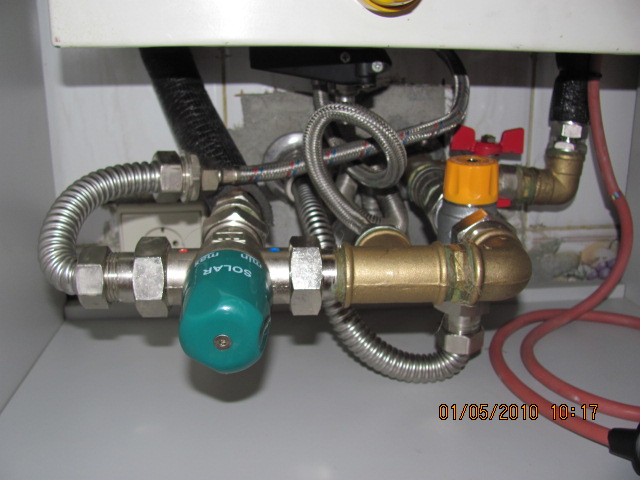

viva a todos;
após 4 longos meses finalmente instalaram em casa dos meus pais o ts200l.
uma vez que não possuo conhecimentos aprofundados sobre a matéria pedia a v. opinião sobre a instalãçao que apresento na imagem, uma vez que a mesma me levanta dúvidas sobre a sua boa execução e se o "celebre" modulo solar é o que a mim me parece ser a "valvula termostática a verde".
nota: solicitei a montagem da valvula termostática junto do esquentador.
obrigado a todos.

boas.
o que é que te disseram que era a da tampa verde?
é que a mim instalaram-me uma dessas como sendo a misturadora, perto do depósito...
mas tenho uma instalação vizinha em que a da tampa amarela é que faz esse serviço... qual está correcta?
alguém sabe?
é que a minha está praticamente no mínimo e continua a escaldar
alguém sabe?

boassleazydream Escreveu:viva a todos;
obrigado a todos.
não conheço o modulo solar da norquente mas os que conheço não são nada parecidos com o que tens instalado.
tens a certeza que pagaste o modulo solar?
em caso afirmativo deves contactar a norquente e expores o caso pois o que me parece, o que tens instalado são apenas torneiras termostáticas.
e não tens o modulo solar.

Re: Programa Energia Solar - Norquente
boas,
a válvula "verde" é a termostática (pelo menos é igual à minha).
a válvula "amarela" deve de ser (?) a desviadora.
o conjunto forma o modulo solar.
aquando da minha instalação desisti de instalar o modulo solar devido à grande dimensão e falta de estética do mesmo. na altura optei por um sistema manual de válvulas que mais tarde aperfeiçoei com a introdução de um esquentador com modulação de chama automática (assim mesmo a agua tépida existente no ts é devidamente aproveitada).
modulo solar é uma referencia atribuida pela vulcano
o modulo solar ou duas misturadoras termostáticas a funcionar com entradas invertidas é exactamente o mesmo obviamente que no caso do modulo da vulcano a aparencia é totalmente diferente da instalação apresentada na foto enviada pelo sr sleazydream que realmente é um mau ex de brilho profissional.
mamilcar Escreveu:boas,
eu não acho que seja assim e passo a explicar as minhas razões:
- a de tampa amarela está no site da callefi na secção das termoestáticas e ao regula-la nota-se diferença na temperatura da agua.
- a de tampa verde é totalmente o oposto... não está no site nem se nota variação da temperatura.
alguém sabe o que é a torneira de tampa verde?
lrds

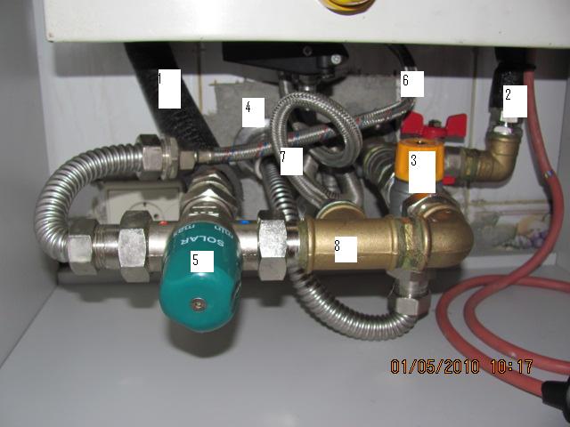

vou tentar descrever aquele emaranhado de tubos e se estiver errado corrijam
ponto 1 vinda da água quente do acumolador que entra na desviadora 5 se vier a + de 45º segue para a termostática 3 que mistura com o 2 que é fria e entra em 4 entrada na rede da casa, quente. se vier a - de 45º é desviada na desviadora 5 para a entrada da fria no esquentador 6 para ser reaquecida, sai na saída quente do esquentador 7 seguidamente entra no t 8 dirigindo-se para a termostatica 3 ser misturada e entrar na rede 4.
grande embrulhada, mas, acho que não devo estar longe. se acertei no ponto 1 e 2 deve estar bem.
bfv Escreveu:mamilcar Escreveu:boas,
boas vfv
não tenho duvidas que a válvula “verde” é termostática pois é exactamente igual à minha.
sobre o seu manuseamento reconheço que inicialmente tive dificuldade em regular a temperatura de saída da água mas lá apanhei o “jeito”…... sobre isto dou-te as seguintes “dicas”:
-desaperta o pequeno parafuso de segurança até a tampa verde saltar para a "rosca" de regulação.
-aperta a tampa até a “rosca” aparentemente ter terminado. nesta fase força ainda mais o aperto e vai verificando a temperatura da água. (no meu caso para regular a temperatura de saida para 45º tive que "forçar bem" o aperto).
tendo em conta a explicação do amigo "fyntas" o modulo solar do "sleazydream" é composto por 2 valv. termostaticas com entradas invertidas.
boas mamilcar,mamilcar Escreveu: boas vfv
eu já tinha feito isso. quando me instalaram deixaram no máximo. teve uns dias assim até que a regulei para um pouco abaixo do 1.
desapertei o parafuso, puxei o botão um pouco para fora e rodei-o para a direita até parar(mínimo) e depois rodei um pouco para trás, nem chegou ao 1... e a temperatura ficou a mesma(acho eu)... a escaldar(não dá para meter a mão)! daí eu dizer que não noto nada.
ps: aquilo dá para forçar?
aí há algum equivoco, a valvula amarela é que é a termostatica, repare na saída por baixo, onde sai a água misturada, que está ligada à rede de distribuição da casa. parece-me
tudo indica que ambas são termostaticas.
lrds Escreveu:vou tentar descrever aquele emaranhado de tubos e se estiver errado corrijam ponto 1 vinda da água quente do acumolador que entra na desviadora 5 se vier a + de 45º segue para a termostática 3 que mistura com o 2 que é fria e entra em 4 entrada na rede da casa, quente. se vier a - de 45º é desviada na desviadora 5 para a entrada da fria no esquentador 6 para ser reaquecida, sai na saída quente do esquentador 7 seguidamente entra no t 8 dirigindo-se para a termostatica 3 ser misturada e entrar na rede 4.
se a caleffi é mesmo uma termostatica a água misturada sai por baixo e supostamente entra na parede, onde antes entrava a água quente que vem do aquecedor
pelo tubo "1" sai água "misturada"
pelo numero "8" entra água fria nas duas termoestaticas
isto é muito confuso mas deve ter alguma lógica
vocês não lem os tópicos anteriores o modulo solar são 2 misturadoras
térmostáticas com ligação invertida independentemente da cor de cada uma ponto final.
há duvidas???
é que se não serve de nada as intrevenções de pessoal especializado é pá digam.

boas vfvbfv Escreveu:boas mamilcar,mamilcar Escreveu: boas vfv
o que fizeste foi exactamente o que eu fiz e com os mesmos resultados! …depois, já em desespero causa, forcei o aperto e deixei a agua correr até que comecei a sentir a agua menos quente….depois foi uma questão de acerto. (tem em conta a distancia entre a termostática e a torneira onde está a fazer o teste e calcula o tempo necessário a sentires o efeito).
depois de acertar nunca mais tive necessidade de mexer na termostática… tenho a água à temperatura ideal para banhos sem necessidade de usar os misturadores para temperar a água (isto implica poupança de agua quente e fria e aumento de rentabilidade do acumulador).
se não conseguires melhorar a situação deves chamar um técnico para verificar a termostática (por motivos de poupança mas, sobretudo, por motivos de segurança de pessoas e da própria tubagem).
relativamente ao modulo solar do "sleazydream" o nosso amigo “fyintas” já esclareceu, e bem, o assunto.

exactamente. a cor da carapuça não quer dizer absolutamente nadafyntas Escreveu:vocês não lem os tópicos anteriores o modulo solar são 2 misturadoras
