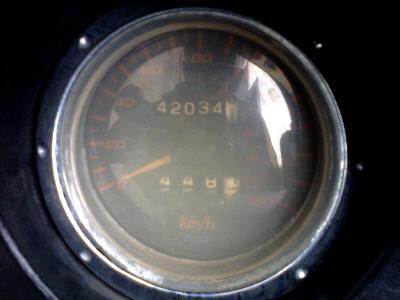

Tenho andado desaparecido, mas já há algumas novidades para relatar.
Antes de mais, devo anunciar que já ultrapassei os 42.000 kms na semana passada. :D

Ia eu todo satisfeito anunciar os meus 20000km e tu já vais nos segundos 20K km. Isso é que é performance!!!
Em quantos milhões de km elétricos é que já vamos ?!? :lol: :lol: :lol:
