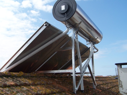

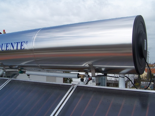

como prometido aqui vão "elas"...instalação no dia 1 abril (não foi nenhuma mentira)!!
foi realizado por uma equipa da norquente, pessoal impecável, tive pena de não acompanhar a instalação até ao fim, pois podia ter "limado umas pequenas arestas", mesmo assim e na minha análise o trabalho está bom.
falta-me aplicar uma sonda para ter a leitura da temperatura da água dentro de casa e também melhorar o isolamento nas peças visiveis debaixo do acumulador, mas é já a seguir...

boas paulol
parabens!..bem-vindo ao clube dos "banhos green"....
parece-me uma exclente instalação!... mas os entendidos que se prenunciem....
já agora...aquela protecção uv foi a teu pedido ou da iniciativa da norquente?

boas! mamilcar
embora os tenha questionei-os sobre essa questão, mas na verdade a iniciativa foi deles o que demonstra brio profissional!

Mensagem por lrds »
parece um trabalho bem feito. só um pequeno reparo, as válvulas debaixo do acumulador deveriam estar também isoladas.
Inté

Mensagem por alexjp4 »
lrds Escreveu:boas
se foram mesmo da norquente parece que estão a começar a aprender que colocar material não adequado sai mais caro do que colocar o material como deve de ser, (estou a referir-me ao isolamento, é que no meu caso colocaram proteção sem proteção uv e ao fim de uns meses tiveram que o substituir, só que ainda não preceberam que os acessórios tambem deveriam estar com a proteção mas isso dá trabalho, e o que interessa é despachar!
porque é obvio que a agua aquece e sai nas torneiras quente, e qualquer um de nós (utilizador) não consegue medir as percas existemntes nesses troços de tubagem que não estão isolados, pode ser que ainda venham a rever essa situação de futuro, essa e a assistência, é que estou á espera já a alguns meses que me substituam um painel que está com condensação lá dentro.
bons banhos
