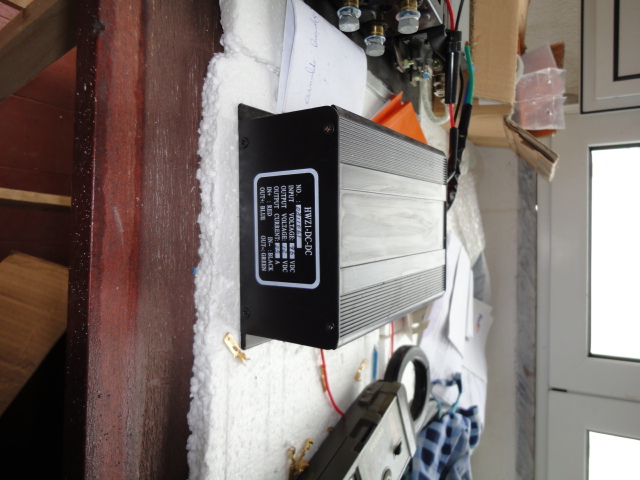

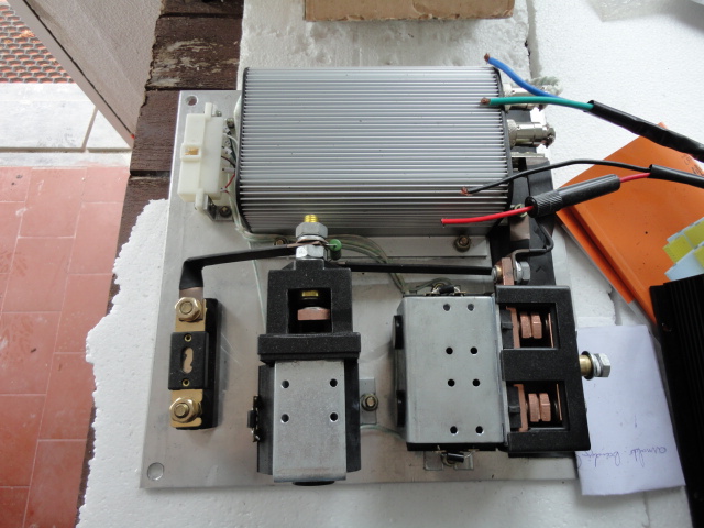

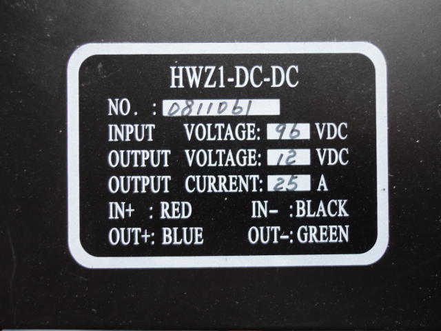

Re: VW 1968
boas,

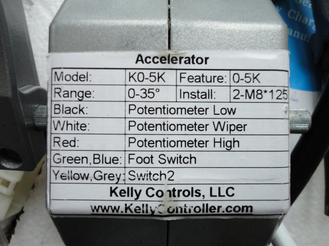

peço desculpa por não desenvolver mais o tópico mas o trabalho de chapa não acaba e o tempo também não tem ajudado. deixo então algumas fotos do material que tenho em stand by já há muito.
abraço a todos[[[]]]
- dc/dc
- DSC00141.JPG (136.03 KiB) Visto 7825 vezes
- controlador
- DSC00147.JPG (130.07 KiB) Visto 7825 vezes
- especificações do controlador
- DSC00140.JPG (141.05 KiB) Visto 7825 vezes

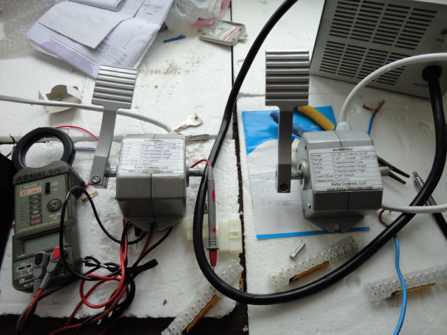

mais umas fotos...
- DSC00145.JPG (134.98 KiB) Visto 7823 vezes
- DSC00142.JPG (140.16 KiB) Visto 7823 vezes
- DSC00146.JPG (142.32 KiB) Visto 7823 vezes

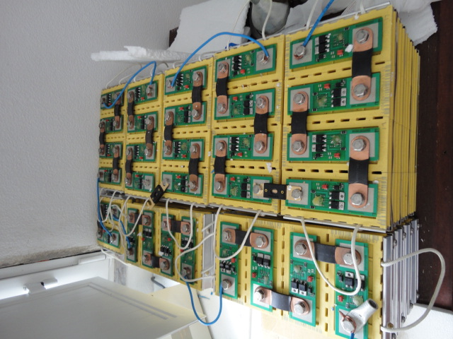

Re: VW 1968
mais umas..

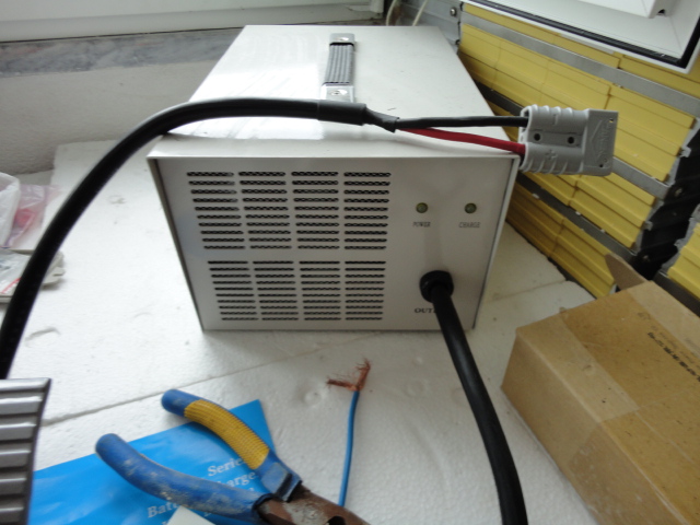

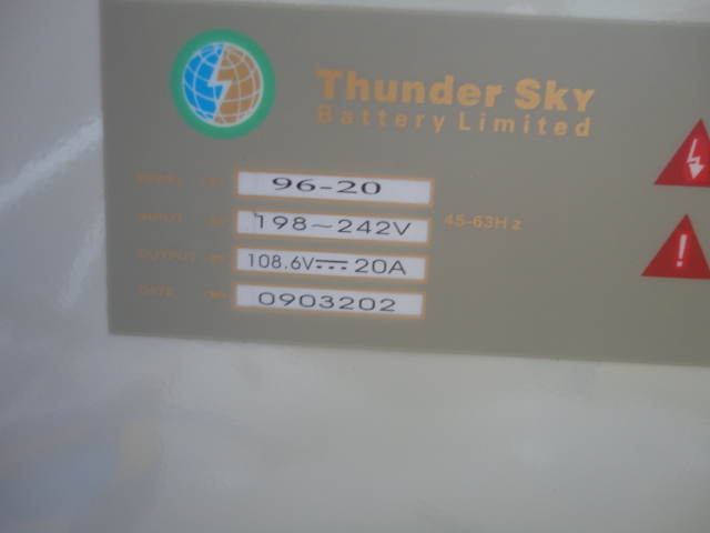

- baterias com bms's handmade by jmal
- DSC00148.JPG (145.04 KiB) Visto 7816 vezes
- carregador
- DSC00143.JPG (144.75 KiB) Visto 7816 vezes
- especificações carregador
- DSC00144.JPG (117.3 KiB) Visto 7816 vezes

hmgp
- Mensagens: 1413
Re: VW 1968
parabéns carago!
quem me dera entrar numa dessas! bem me dava jeito, ainda há uns dias foram 55€ para atestar o carro. bolas!!
que tudo corra bem na montagem.
mas conta lá pormenores, esse bms do jmal faz o quê? como?
baterias de quantos ah?
