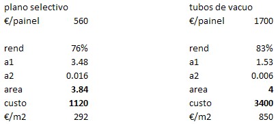

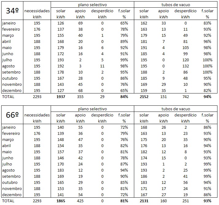

fiz uma simulação rápida para os 34 e 66 graus, utilizando um painel plano selectivo e outro de tubos de vacuo, ambos de uma marca conhecida e tentei encontrar os que tivessem área mais identica.
assim, temos estes dois paineis:
usando um cenário de consumo de 120 litros (3 pessoas) com um depósito de 200 litros a evolução vem conforme o seguinte:
se o argumento das altas temperaturas (completamente desnecessárias) e do risco de estagnação e mau funcionamento do sistema não convence, talvez o preço já convença. apesar dos tubos de vacuo darem (para as mesmas condições) uma fracção solar superior, nunca o invetimento será compensatório!!

pois, para mais 10% de fracção, o custo em colectores e 300%.
ainda que o preço dos colectores seja apenas uma pequena parte do custo total de uma instalação, o que isto quer dizer é que podes colocar 3x a superfície em colectores convencionais. fpcraveiro, só por curiosidade, queres fazer essa simulação?

a parte da simulação do "calor" obtido, parece-me o que "seria de esperar".
a única coisa que não entendo é o preço: tenho alguns orçamentos (e na duvida basta ir ao troquedeenergia.com e analisar alguns kits): a diferença de preços que vejo entre um kit plano ou um de tubos, para a mesma capacidade do deposito, anda na ordem dos 10% (os tubos são uns 10% mais caros). será que estou errada?
considerou ambos já com o depósito? considerou os 2 do mesmo tipo (circulação forçada ou termossifão)? isto é considerou realmente 2 soluções "iguais" mas só com o colector diferente?
infelizmente não estou com muito tempo hoje para ir ao fundo da questão, mas não queria deixar de dizer que esta disparidade de preços que apresenta para "a mesma solução" (só colector diferente), não bate certo com as informações que tenho tido.
não quero ser "derrotista", apenas questionar...

ok, então o preço que colocou na simulação era o único que tinha, é isso? (tem lá um preço: 3.400€ e para a capacidade apresentada (200l) parece-me caro... era isso que estava a dizer).

tentando esclarecer algumas questões.
claro que a simulação e os preços apresentados são para as mesmas condições. fiz apenas variar o tipo de colector. mais, os colectores são da mesma marca e os preços tirados da mesma tabela de preços publicada pela dita marca, por demais conhecida, e credível, no mercado...
naturalmente, haverá outras marcas com preços diferentes, mas lá está, há que fazer as contas para não comprar soluções que parecem milagrosas e que depois não farão mais que outras 3, ou 4 vezes mais baratas.
repito, tubos de vacuo são excelentes para processos industriais, onde a temperatura desejada ronde os 120ºc. agora, para aqs, onde qualquer temperatura acima dos 60ºc é puro desperdício, parece-me totalmete descabido (salvo raríssimas excepções que se prendam, por exemplo, com a orientação solar desfavorável)... mesmo em aplicações de aquecimento central doméstico, os planos selectivos, ou quanto muito, os cpc chegam e sobram...
não?

não quis andar a entrar em discussões mas sei que não sou a única que não partilha das suas ideias sobre os paneis de vácuo: serem desadequados, caros etc. os preços que fala serem normais, tenho vários orçamentos que apontam diferenças de preços muito pequenas entre os dois tipos de paneis... e não pareço ser a única.
o que acho realmente sem sentido é a ideia que lança agora que pretendem vender os paneis de tubos de vácuo por não terem dos planos: os planos são os mais antigos e o que li várias vezes é que tentam "impingir" os planos (e vender a ideia de que os de vácuo são desadequados) exactamente porque como os de planos são mais antigos, há muito stock a escoar, e fábricas que têm máquinas a produzir (planos), e como custa caro mudar as linhas de produção, fazem tudo para que possam ter muito mercado para os planos.
isto faz muito mais sentido: os tubos de vácuo são uma tecnologia muito mais recente, por isso faz sentido que seja mais eficiente, mais cara, e que "sofra" dos mitos de que o que é bom é o que conhecemos...
nesta discussão, o que posso concordar é que os painéis de vácuo são mais caros, e são mais eficientes (talvez uns 10%) mas sem ilusões de que são a resolução para os problemas todos.... e que o sobredimensionamento, seja de que tipo for de paineis, tem as suas desvantagens.
