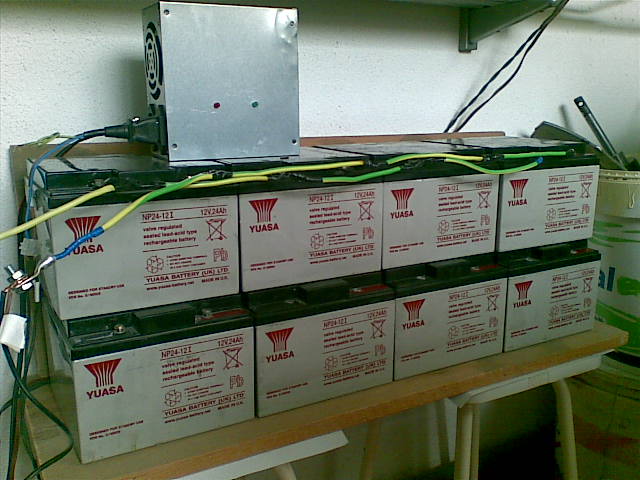

boa tarde consegui através de um amigo 8 baterias de um sistema de emergência que estava instalado num hiper e que foram substituídas as quais estão em optimas condições, gostaria de saber a opinião do forum acerca da utilização das mesmas para uso eolico.
seguem fotos para melhor esclarecimento.

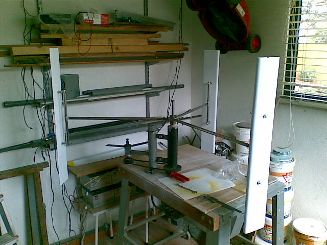

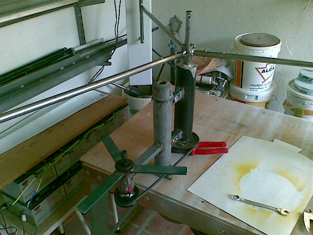

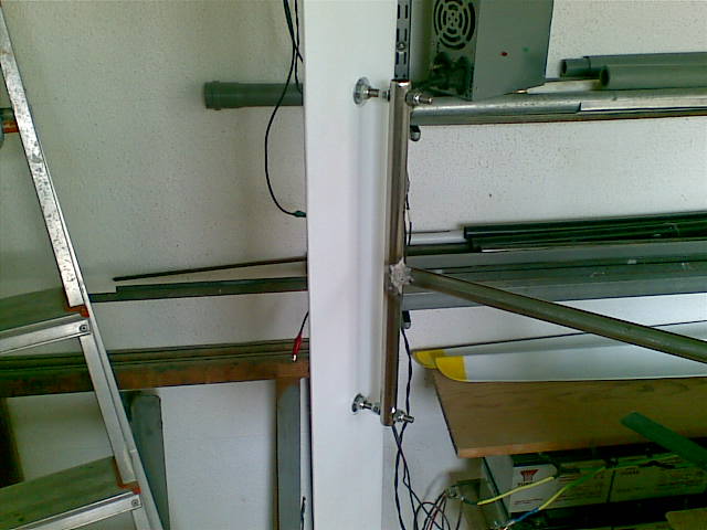

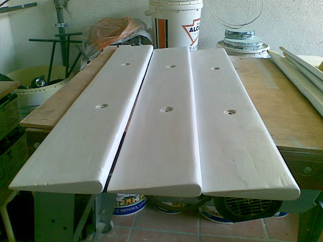

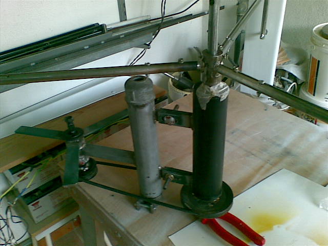

Re: O meu gerador com imans de disco rígido com pás verticais
Mensagem por carioca »
o meu novo projecto co uma multiplicaçãos de 1x2. pás de madeira e suporte em inox.

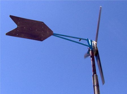

o meu aerogerador com imanes de disco rigido continua a trabalhar sem problemas
12 amperes a 28 voltes, desligado da bateria passa os 100v
28 polos
21 bobines
tambem estou a fazer experiencias com verticais
gosto mais dos verticais mas são mais lentos

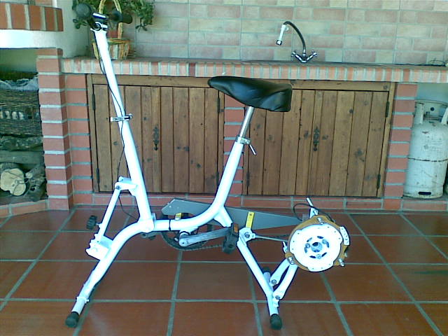

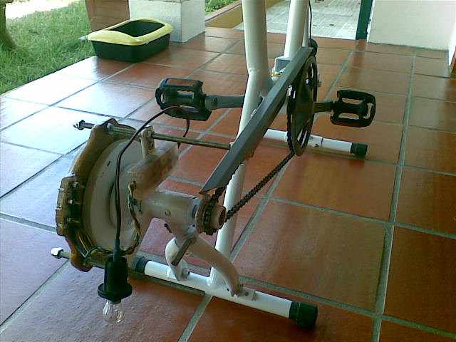

boa tarde aqui está como prometido a minha bicicleta estática com um gerador de imans de disco rígido que eu já não usava.

boas realmente as bobines estão bem feitas e bem ligadas , mas ai deve de ter um problema , o aqueçimento do estrator derivado a espessura do fio , ou seja o fio e como uma mangueira , quanto maior for a secção maior e o caudal de saida
e a força do iman e muito importante no desempenho do aerogerador heim

Parabéns pelo projeto. Gostaria de saber como fez para dividir o imã de HD ao meio.
