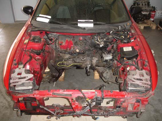

direcção
na foto esta indicado o loop que fiz no sistema de direcção, é apenas temporario e nem sequer esta apertado devidamente. até porque a ideia é fazer esta ligação através do deposito de oleo do sistema original.
como o carro esta no ar é muito facil girar a direcção sem qualquer esforço, mas mesmo no chão, como não existe peso não requer muito esforço.
vi que muitas transformações utilizam esta solução e não vejo grandes "reclamações", acho que pelo menos nesta primeira fase, não vou modificar nada na direcção, apenas fazer o by-pass via deposito.
um outro detalhe que pareçe ajudar é trocar o oleo para um oleo de direcção manual.
já que estava com as mãos sujas aproveitei para "limpar" uma serie de componentes que não vão fazer falta, para isso foi necessario retirar o parachoques dianteiro. mas valeu a pena, a frente têm agora um aspecto bastante amplo e o que mais me agrada é que começo a entender cada um dos componentes que ainda estão no carro.
é urgente fazer uma limpeza de toda a sujidade acumulada.

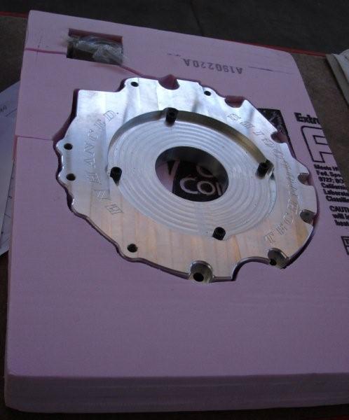

boas,

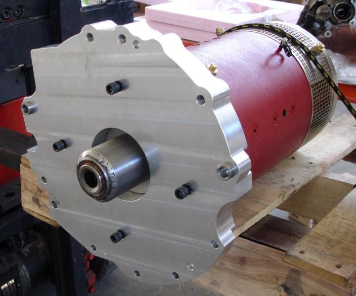

finalmente chegou o adaptador ! está perfeito.
podemos finalmente entrar numa segunda fase do projecto.
- DSC00224.jpg (30.64 KiB) Visto 8139 vezes
- DSC00225.jpg (46.29 KiB) Visto 8139 vezes

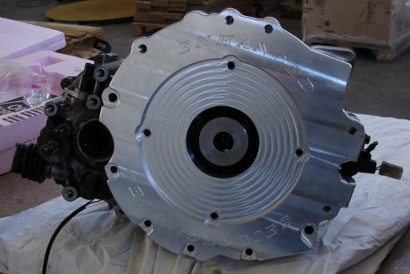

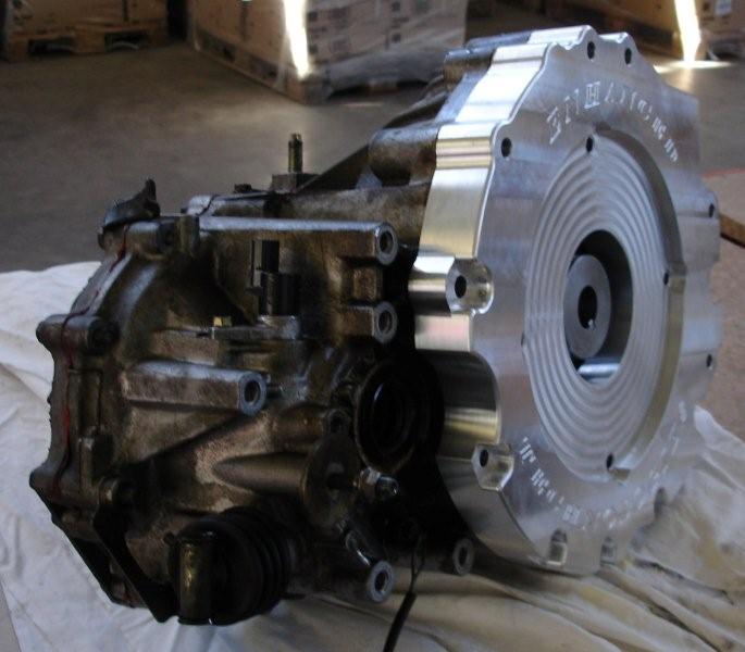

não resesti a fazer uns pequenos ensaios de montagem.
do lado da transmissão :
- DSC00230.jpg (48.88 KiB) Visto 8138 vezes
- DSC00229.jpg (43.24 KiB) Visto 8138 vezes
- DSC00228.jpg (57.26 KiB) Visto 8138 vezes

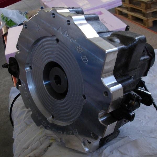

agora do lado do motor :
- DSC00233.jpg (59.53 KiB) Visto 8136 vezes
- DSC00235.jpg (53.59 KiB) Visto 8136 vezes

Re: FORD PROBE'94
olá,
pensando na montagem final deste conjunto alguém me sabe dizer se vale a pena colocar alguma lubrificação nas peças ?
nos eixos não me pareçe fazer sentido, pois o objectivo é mesmo não se mexerem, ou melhor, girarem como um todo.

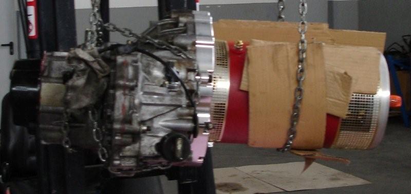

motor acopolado
sem qualquer problema o motor foi ligado a transmissão, as peças são perfeitas.
os progressos não são rapidos pois tento limpar todas as peças que recoloco no carro.
em principio ainda esta semana temos uma primeira tentativa de colocar o motor no carro.
