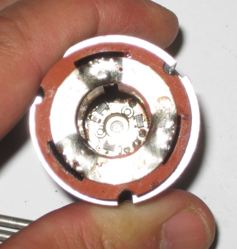

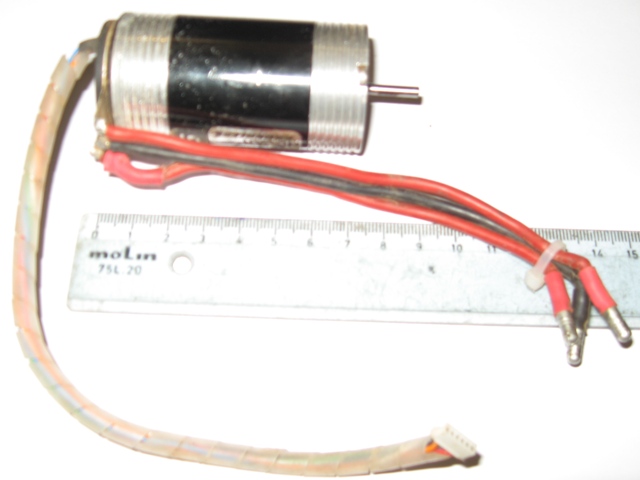

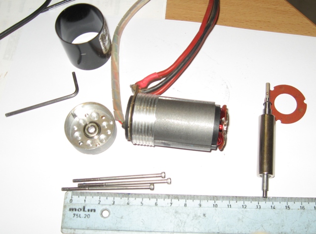

os motores brushless (sem escovas) são também muito eficientes, e os controladores muito mais simples. a sua construção é igual a um motor ac de indução, as diferenças são que o rotor é de ímanes e tem de levar os halls (sensores de posição dos ímanes). as vantagens é que trabalham com corrente continua e o torque no arranque é realmente o seu forte e também na rotação.
posso-lhes mostrar um pequeno motor de 750w que dá 80.000 rps minuto quando alimentado a 16.8v.
aqui está ele
Imagem 001.jpg (66.91 KiB) Visto 3230 vezes
desmontado...
Imagem 003.jpg (102.77 KiB) Visto 3228 vezes
e por dentro pode-se ver os tais "halls".
Imagem 006.jpg (103.09 KiB) Visto 3227 vezes

isso com uma boa desmultiplicação já devia pôr uma bicicleta a andar bem, não ? afinal, é cv de potência....

meus caros até poderei cair na ignorância mas não me acredito que um motor deste tipo vá as 80.000 rps nem por minuto isso é possivel, gostaria muito de ver a ficha tecnica desse motor

mau, ou temos rps ou temos rpm .. em que ficamos?
então porquê, conheço motores muito maiores de 120.000. espero que não sejas daqueles que acha que um motor a gasolina dá mais rotação que um eléctrico.
http://www.teamnovak.com/products/brush ... index.html
este motor é o novak hv 4.5, portanto 5.000 rpm por volt de tensão, a tensão máxima para ele é de 16.8v, portanto 16.8 * 5.000 = 84.000 rpm.
e desculpem porque a potência dele é de 890 w, o outro que tenho que é o novak hv 6.5 é que é de 750w. njay, isto são motores rotativos demais para essa aplicação, iria-se perder potência na desmultiplicação, e estes não são dos mais eficientes.
