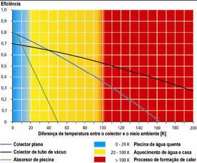

nem de proposito... estava eu a analisar o manual do solar térmico do site http://www.greenpro.de/po/pv.html
e tem um gráfico de comparação de rendimento...
claro que não fala nas diferenças de preços...
parece-me que este estudo tem um "ar" "isento"...
e parece-me que, de acordo com o que eu já pensava, os colectores de tubo de vácuo têm, proporcionalmente, melhor performance no inverno, ou seja, existem uma diferença menos acentuada que nos planos, da produção, comparando o período de verão com o de inverno.
(ver ficheiro em anexo... não consegui inserir mesmo a imagem... sei que já o fiz, mas agora não consegui...)
será que estou a interpretar mal?

este gráfico diz respeito à eficiência dos colectores relativamente à diferença de temperatura entre o ambiente e o próprio colector. a faixa que te interessa analisar é a que está a amarelo porque é a que diz respeito à produção de calor utilizável numa aplicação doméstica. se reparares na coluna dos 60º a diferença é de 0,05.
já na faixa das aplicações industriais (a vermelho) podes verificar que enquanto nos colectores planos o rendimento é 0 a partir dos 160º (temperatura de estagnação), no caso dos tubos de vácuo, a 200º eles continuam a produzir com um rendimento notável de 0,3. e é essa a notável evolução tecnológica dos colectores de tubo de vácuo, que mantêm a superfície de vidro fria com temperaturas desta ordem.
o que dizes sobre a performance no inverno é verdade mas por outras razões, este gráfico não relaciona o índice de radiação (quantidade de energia incidente no colector) com o rendimento do mesmo. as razões do superior rendimento em condições adversas provêm do seu isolamento por vácuo, que limita as perdas por condução e convecção (ver pag. 40). apenas as perdas por radiação se mantêm daí podermos obter temperaturas de estagnação da ordem dos 300 ou 350º.
relativamente à preocupação com a deterioração do equipamento devido a temperatura excessiva de verão, é preciso ver que estes equipamentos são testados, verificados e certificados a temperaturas e pressões superiores.

observa o gráfico que foi colocado.system32 Escreveu:2 post e já lançado aos leões:
estamos aqui a discutir qual o coletor mais edficiente e isso, pelo que foi dito, parece-me claro : tubos de vacuo!!
acho que é suficientemente inteligível o facto do colector com tubos de vácuo somente ser mais eficiente em aplicações de alta temperatura

aqui não há nada de óbvio nem de claro para além dos aspectos técnicos referenciados no documento citado. o conceito de eficiência depende largamente dos objectivos a que cada um se propõe, sendo que a maioria das pessoas se preocupa com a relação €/kw/h, os tempos vão de crise e o dinheiro está caro. claro que o objectivo ambiental também pesa e isso é muito louvável, mas a maioria de nós procura o compromisso ainda que tendo em conta que no prazo de vida das instalações o preço da energia vai multiplicar diversas vezes. mas contra as limitações orçamentais nada podemos, a não ser apertar agora o cinto para depois gozar o conforto, o descanso e a consciência tranquila.
relativamente a estores cortinas e restantes manigâncias, os instaladores torcem o nariz porque são dispositivos cuja necessidade não está demonstrada. se os fabricantes tivessem que cobrir uma garantia porque os colectores estoirassem, já forneceriam o equipamento de série. e por falar em série, a menos que seja essa a disposição dos colectores o sobre-dimensionamento não tem qualquer efeito sobre a durabilidade da coisa. a temperatura no topo de um colector estagnado e a pressão a que está sujeito é exactamente a mesma quer seja apenas um ou uma centena, desde que o dimensionamento do vaso de expansão esteja correcto.

o grafico é muito bonito, mas no que refiro talvez não seja muito aplicavel, porque falo em condições de frio (inverno) em que as percas de calor do colector são reconhecidamente maiores nas placas do que nos tubos, certo?
nestas condições os tubos ainda conseguem aquecer ao passo que as placas arrefecem a agua do deposito(nos sistemas passivos).
e com alguem já disse, no verão, qualquer coisa pintada de preto aquece agua!
melhorar o rendimento no inverno parece-me o caminho a seguir!

franzliszt Escreveu:observa o gráfico que foi colocado.system32 Escreveu:2 post e já lançado aos leões:
