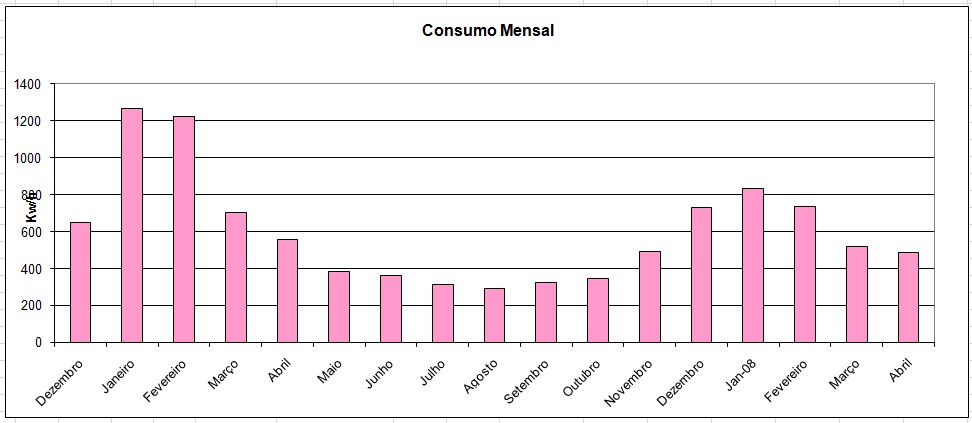

parece que as coisas estão a estabilizar. apesar de tudo, ainda há uma ligeira redução no consumo anual. no consumo mensal, de notar que houve ainda houve uma redução, isto levando em conta que o tempo não tem estado muito quente (com excepção de 4 dias) e que este ano tenho estado sempre em casa, quando o ano passado, durante o mês de abril estive uma semana fora.

é pa!!
vi agora os teus consumos iniciais...
eu que consumi 4500 kw...
... em 2 anos... !!!!!
até recebi um certificado (nº 119) da edp 5d verde de consumidor eficiente, ok so somos 3.
acho sempre muito...

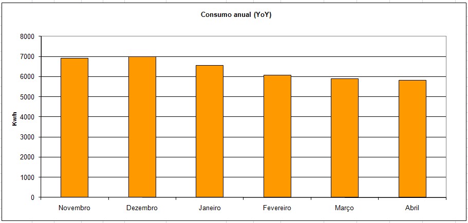

eis-me de volta depois de um considerável hiato causado por várias complicações entre as quais as profissionais.
por causa disso, até falhei a leitura do contador no mês passado o que provocou uma descontinuidade nos dados.
apresento de seguida o gráfico representativo da situação:
conforme se pode ver o consumo anual continua a decrescer, estando agora nos 5708 kw/h, representando mais de 26% de decréscimo face ao valor de partida.
durante este período, foi feito o acerto de contas com a edp e foram-me devolvidos 36 euros e reduzidos dois euros na conta mensal. devo dizer contudo que isto se baseou na ultima leitura real do contador efectuada em dezembro, pelo que daqui a um ano esta redução será ainda mais significativa.
acabei com a internet adsl, já que mudei para as placas de internet móvel e desliguei o router. dentro de pouco tempo desactivarei a linha telefónica e logicamente desligarei o telefone dect. as duas coisas somadas representam cerca de 70 kw/h por ano.
