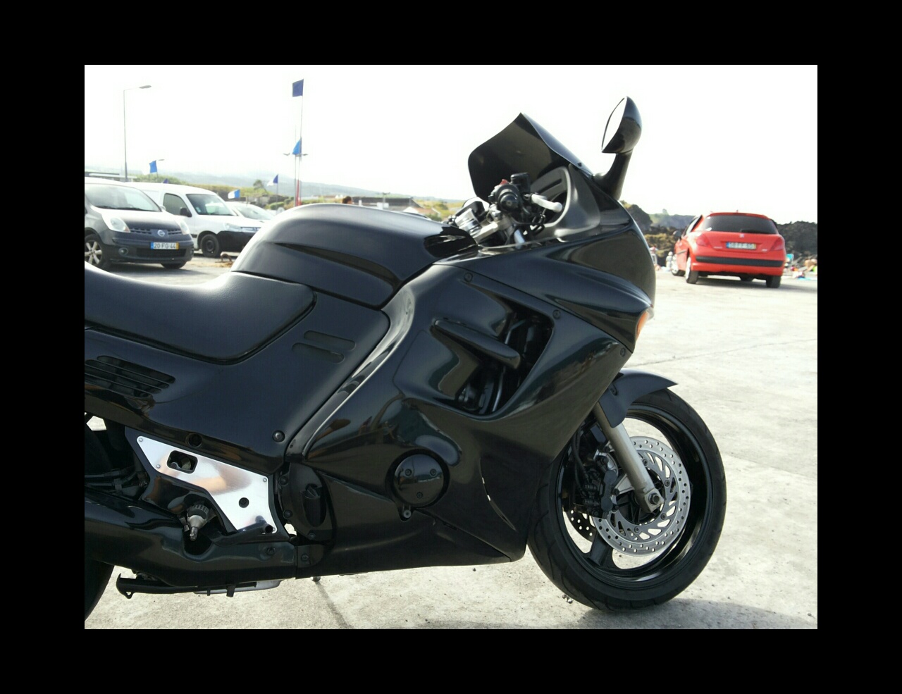

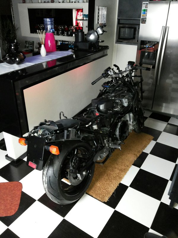

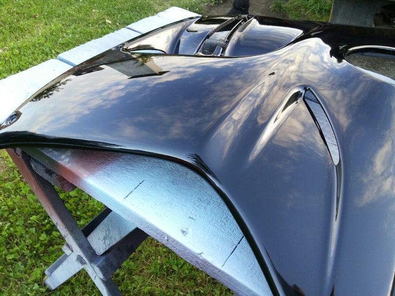

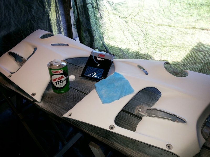

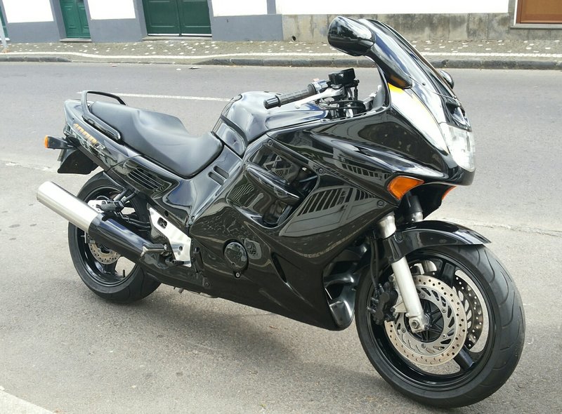

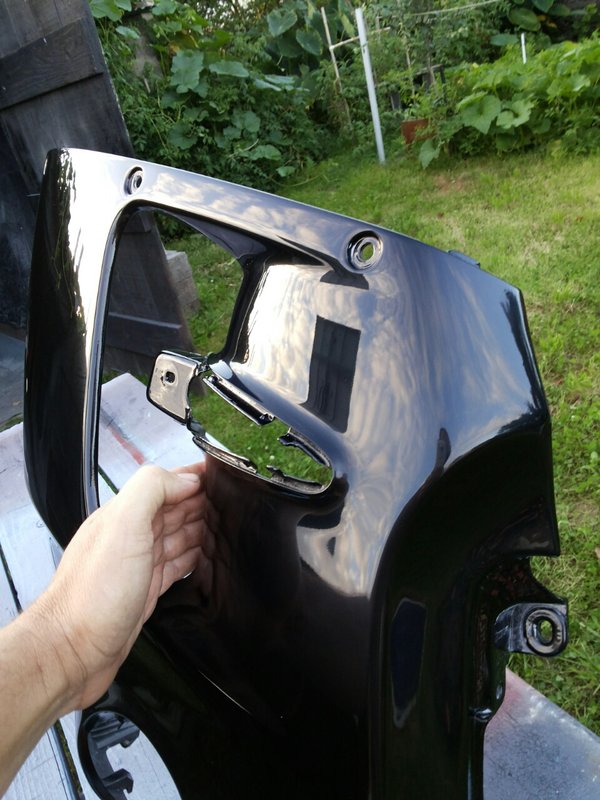

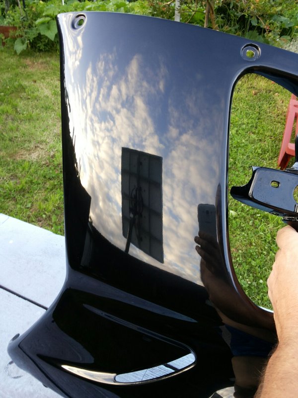

Antes de mais, queria realçar que vou fazendo estes trabalhos conforme vou tendo algum tempo disponível.
Assim sendo, as pinturas já estão concluídas e a mota quase toda montada.
Como decorreu a montagem daquela "parafernalha" de peças...?
Bem... Podia armar-me em esperto e dizer que correu tudo às mil maravilhas, mas estaria a fugir à verdade...

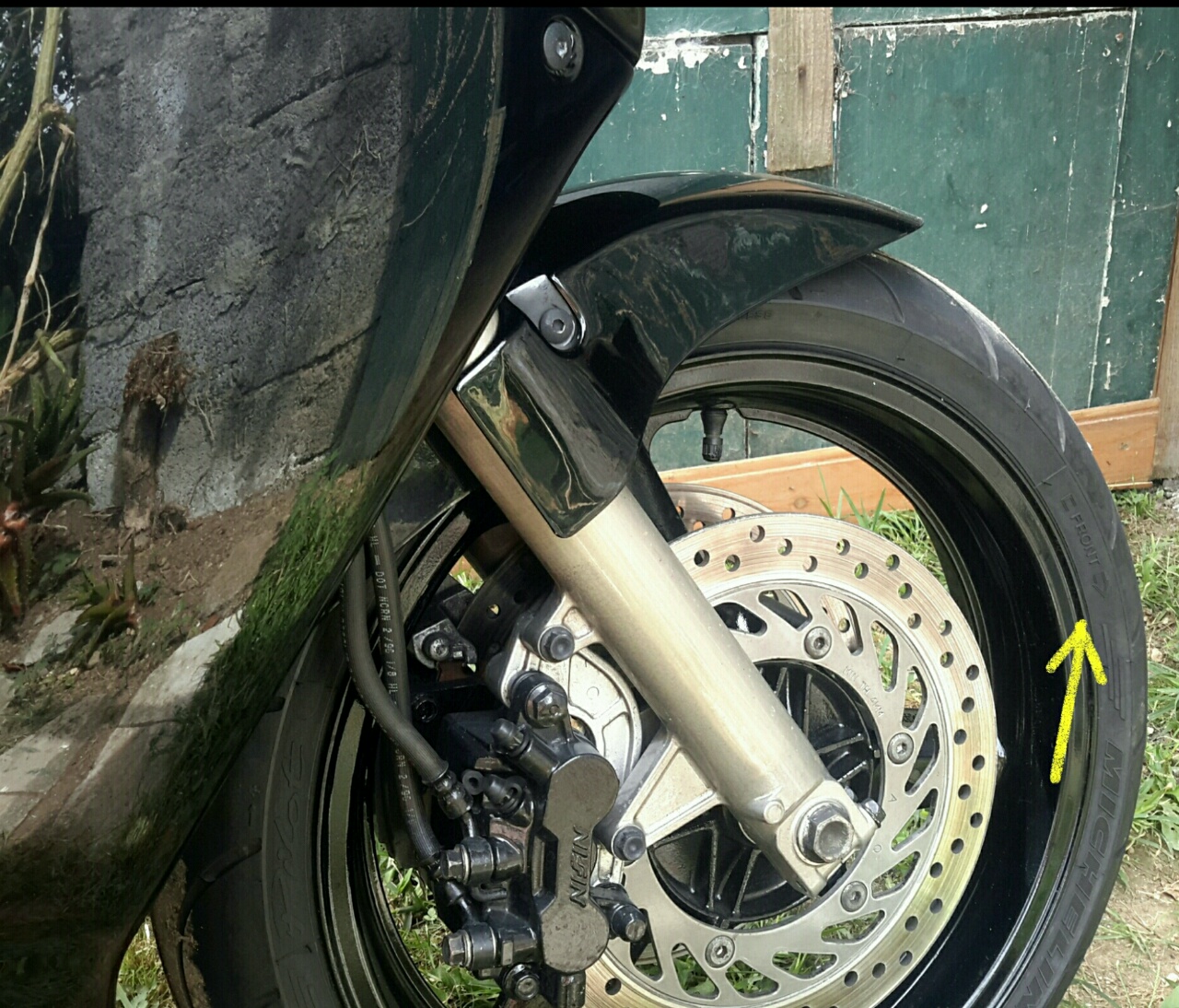

A maior parte das peças até que foi bem (já não me lembrava de como se montavam algumas... Fui rever as fotos que ajudou bastante, mas não tinha fotos de tudo, o jeito foi ir vendo com calma e encaixando as diversas peças do "puzzle"...), o mais complicado (e vi que a moto teria que ser transportada para a oficina) foi para sangrar os travões e a embraiagem... perdi horas naquilo e nada...
Até fui visualizar uns vídeos no YouTube para ver como se procedia, fiz tudo como faziam, e nada de ficar com pressão nos circuitos...
Passei na oficina onde costumo fazer manutenções na mota, para ver se eles davam - me alguma dica, e a primeira coisa que eles disseram foi que era uma operação complicada... e sugeriram fazer o transporte da mota para a oficina num reboque para eles resolverem o assunto (como é óbvio as oficinas estão lá para ganhar dinheiro...)
Mas eu, que sou muito teimoso, "andei"..."andei"... e descobri uma solução, com uma ajuda de um utensílio que custou apenas1€... Agora faço aquilo em minutos...

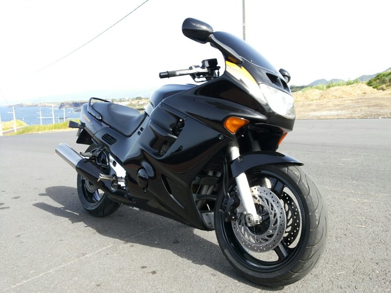

Obrigado!labutess Escreveu:Bom trabalho
Sou um amador neste tipo de trabalhos... mas caso fizesse uma pintura destas para um cliente não tenho dúvida que ele ficaria bem servido...labutess Escreveu:aceitas encomendas de trabalhos semelhantes?
Epá... e não é que acertaste na "muxa"!!labutess Escreveu:Quanto á embraiagem não sabemos como resolveste o assumo, eu quando tenho problemas desses e não querem sangrar,com uma seringa injecto o óleo pela purga da bomba até ao reservatório .
Foi mesmo assim que fiz! Já vi que percebes disso
Agora é acabar de montar tudo, testar a embraiagem que estava avariada/travões e dar umas voltas por aí, coisa que já sinto saudades...
