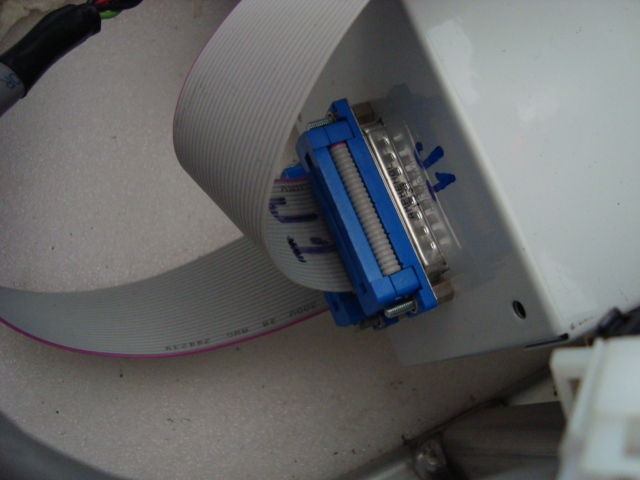

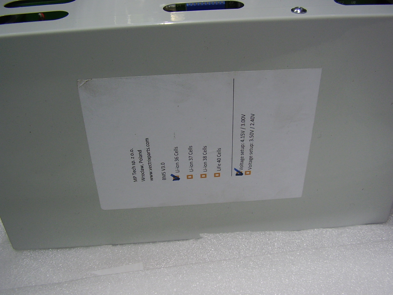

Caixa com 4 módulos BMS de 10S cada, mas com apenas 9S em uso.

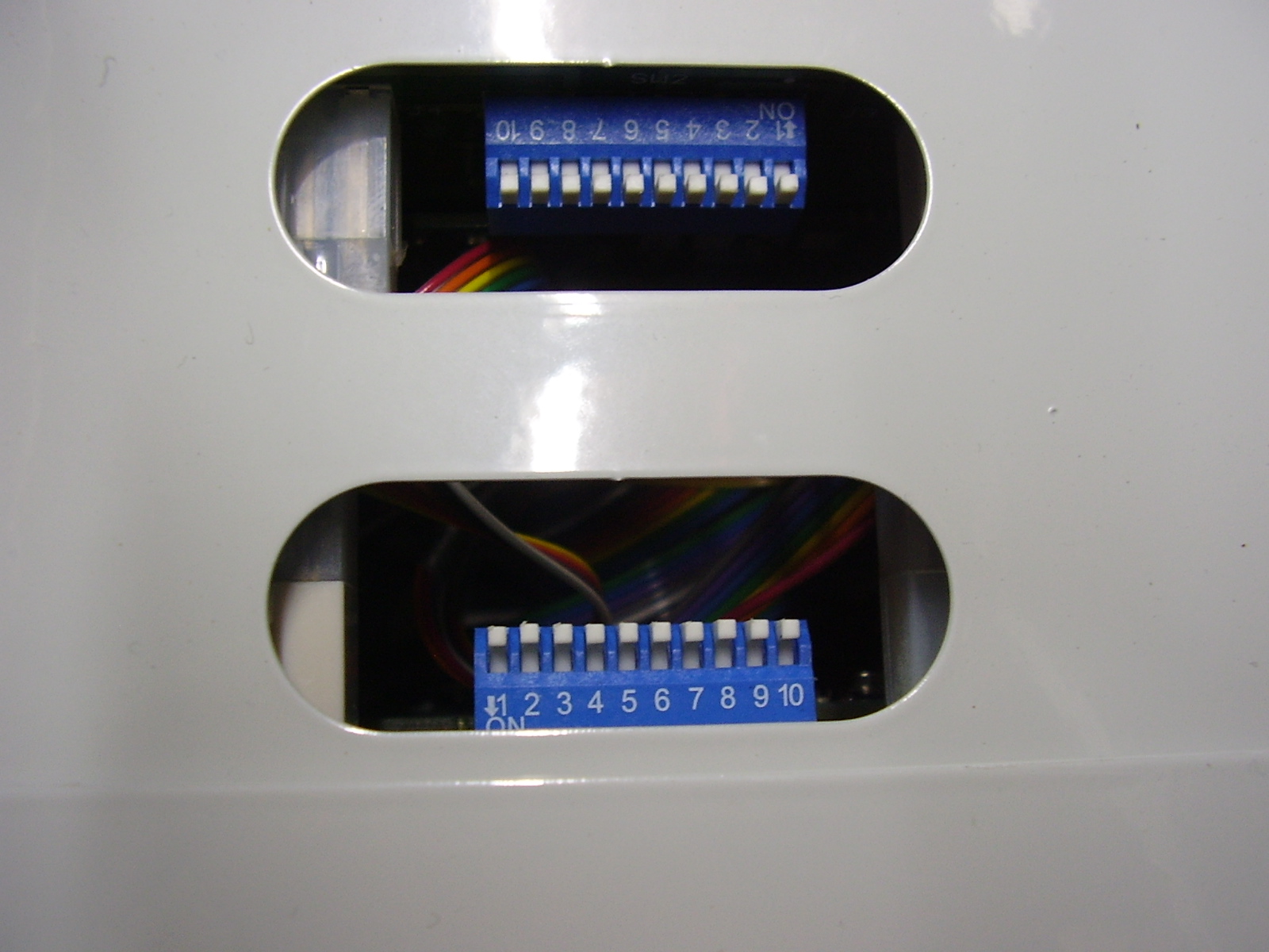

Ligações internas interrompidas por estes micro interruptores, realizado sempre por ordem crescente ou decrescente, quando se liga e desliga respectivamente.
Ligações ao pack e ao ICM

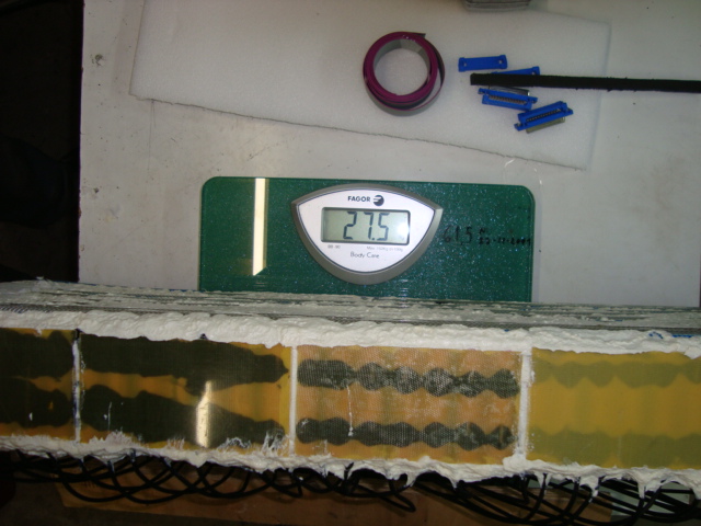

Mais algumas fotos:
27,5Kg (um ganho de cerca de 50Kg relativamente ao pack de 60Ah da VX1Li+ do Jasmim.

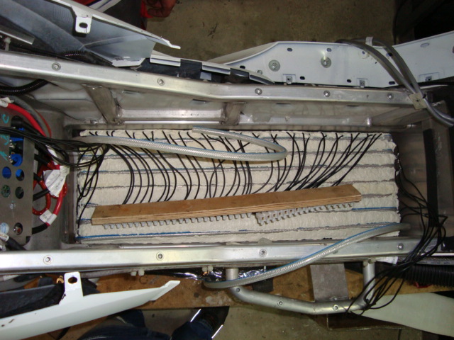

Introdução do pack na caixa da VX1. (até parece que nem tem baterias pelo espaço livre que sobra)
Vista do lado do controlador

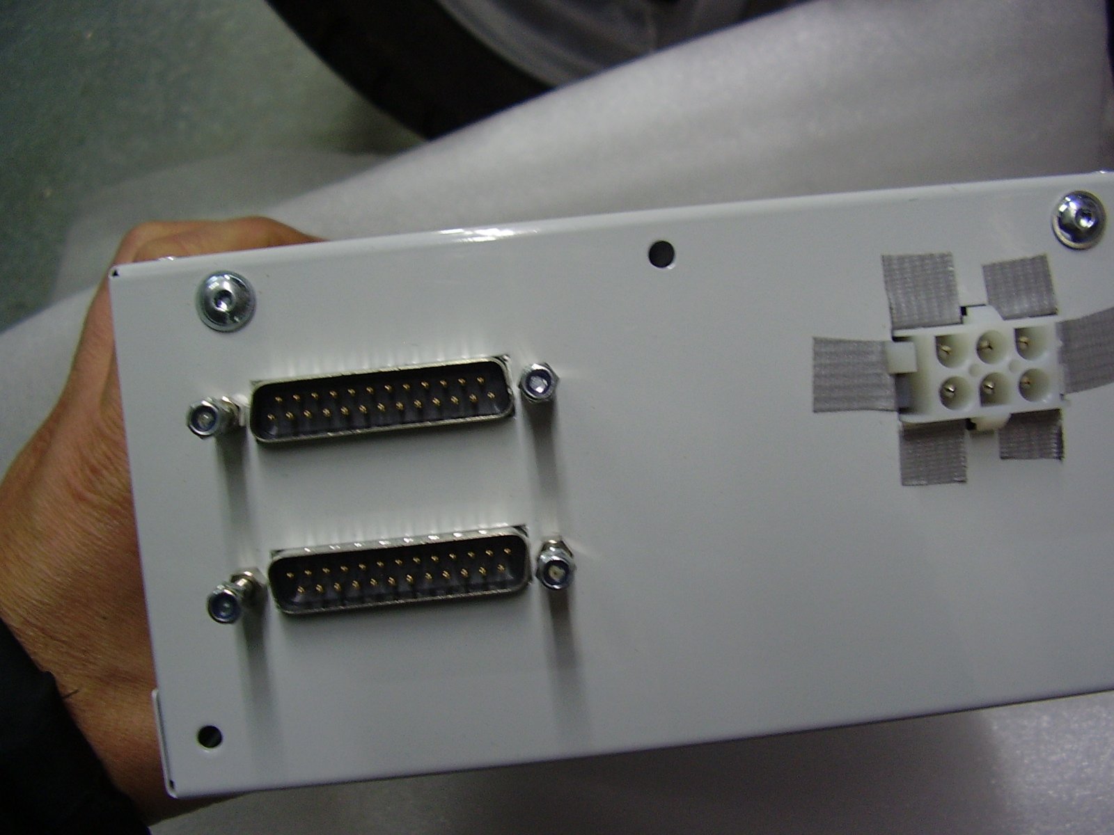

Deixo algumas fotos mais...
O BMS bem acomodado.

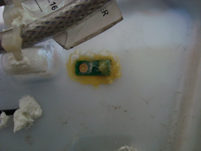

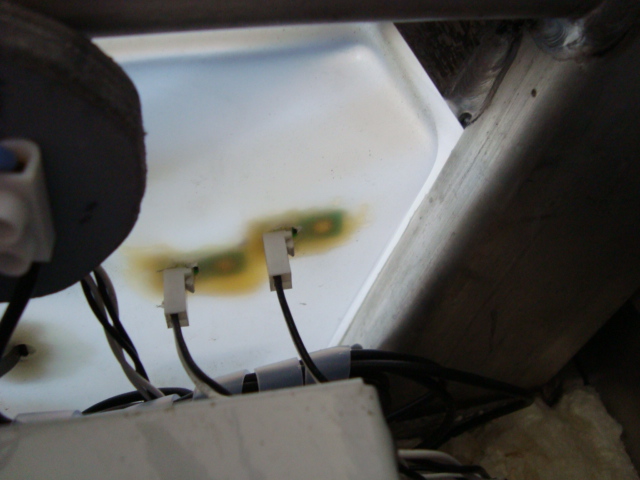

Sensores de temperatura ambiente, lado dentro
Sesores de temperatura ambiente, lado fora

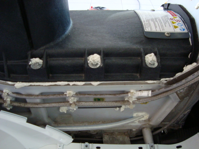

Todos os orifícios bem tapados
