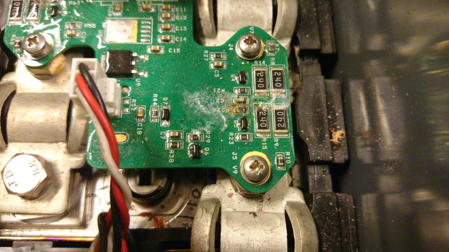

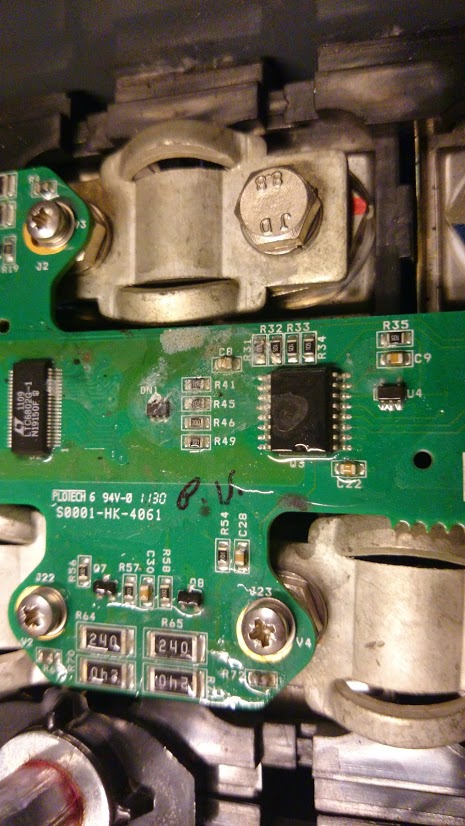

Em relação ao BMS da VX1 Li+ original, composto por 4 módulos (penso que estes podem ser totalmente independentes e que se podem acoplar em série uns com os outros para os mais variadíssimos números de células múltiplos de 10), verifico e imagino que cada um destes módulos tem pelo menos dois sensores de temperatura:
Um que mede a temperatura exterior (daí o sensor que eu tenho mostrado estar na parte mais baixa das células onde o ar externo entra).
E outro que está situado no borne positivo da 10ª célula de cada módulo BMS. (poderá até ter mais sensores de temperatura...)
É através desta diferença de temperaturas que o sistema activa ou não, a ventilação forçada das células. (mistério resolvido)
Ainda em relação ao BMS, também verifiquei que no local onde parecia ter caído algum liquido acido, corroendo o verniz de protecção, se encontram componentes danificados.
É difícil de acreditar que estes BMS, por serem muito bem protegidos com um verniz meio flexível e por estarem em ambiente relativamente bem protegido, possam ter apanhado este tipo de corrosão. Isto sugere à minha imaginação, que alguém possa ter dado uma ajudinha...
Editei a mensagem por ter verificado que ainda tinha mais uma foto com maior evidencia da corrosão
