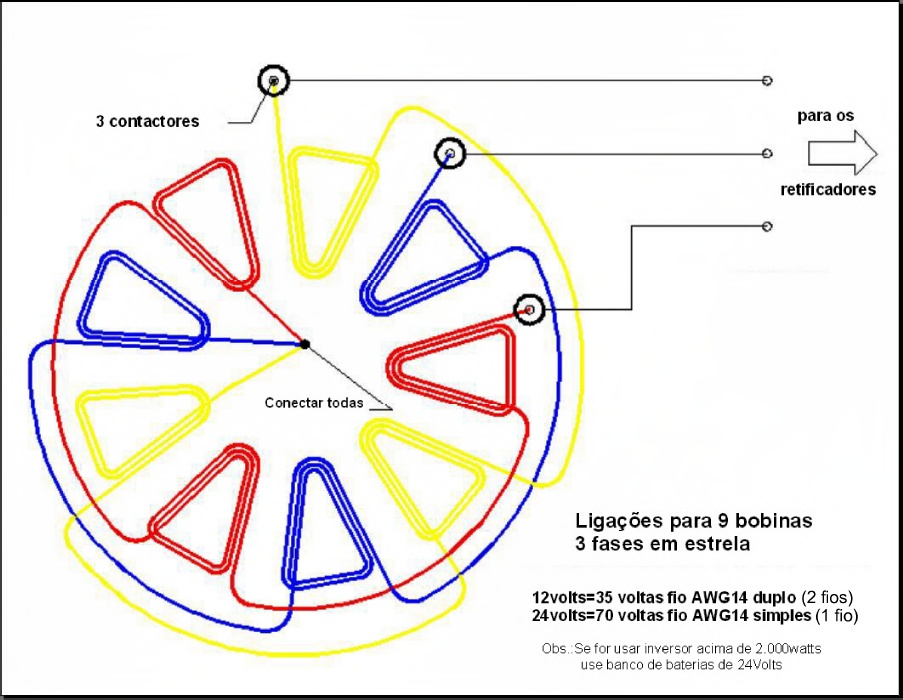

A ligação esta correta o que fez foi uma ligação star.Marcosap Escreveu:Por favor me tire outra duvida.
Tenho o extrator com 9 bobinas ligadas a cada 3 bobinas certo!
no final sai 3 fazes e sobram 3 fios quer ligue os 3 juntos e isolei i só.
A pregunta é a seguinte eu não teria que destes 3 fios que isolei não teria que sair um fio como se fosse um neutro?
caso eu não fosse retificar para corrente continua, fosse usar corrente alternada não teria que ter um neutro?

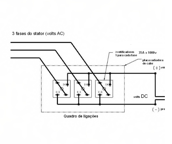

Voltei a colocar 3 retificadores como antes e medi a voltagem sem carga e deu 5,15 volts rodando com a mão cheguei a acender uma lâmpada de 3v de lanterna bem forte.
Então acho que não entendi certo a forma de colocar os retificadores que o colega Wolfire me ensinou.
Talvez se ele me fizer um esquema da forma de retificar acredito que esta voltagem vai aumentar.
não sei se estou usando os retificadores corretos.
Favor ver as fotos anteriores sobre os retificadores e veja se é estes mesmo que devo colocar ou de devo usar outro inferior ou superior.
E o jeito que liguei os retificadores
Este é o jeito que liguei as bobinas

Então Alves10, valeu a participação mas nesse esta correto. Como são usados 4 imãs para 3 bobinas tudo trabalha equilibrado, três imãs estão sempre na posição correta sobre três bobinas de uma fase.Alves10 Escreveu:Bom dia, ao ver o seu tópico penso que o problema está no nº de imas e de bobines. Para ter as bobines ligadas em serie como tem deve ter o numero de imas igual a estas, (ou multiplica-los por um nº inteiro, desta forma tudo trabalha em Fase e equilibrado).
Da forma como tem isto ligado a energia anda como que a oscilar de bobine para bobine e pouca se aproveita, o circuito está desfasado, é como se cada uma puxa-se para seu lado. Todas as bobines que estão ligadas em serie tem de ter o ima na mesma posição no mesmo momento para trabalharem em sincronia.
A minha sugestão é retirar os imas e reposiciona-los, para não mexer na parte mecânica a única forma é utilizar as bobines individualmente e colocar um rectificador em dada uma delas (mas assim a tensão será inferior e com mais perdas por ter um numero maior de rectificadores).
PS: isto é apenas a minha modesta opinião, não quer dizer que esteja certa, é apenas uma sugestão.
Isto funciona como trifásico, ou pseudo trifásico como alguns preferem.
O seu comentário seria para um monofásico ou bifásico, nesse caso não tem como reposicionar os imãs pelo numero impar de bobinas a não se adicione +6 imãs 9 bobinas 18 imãs ai teria que mudar as ligações das bobinas e a coisa complica.

Se conseguiu menos tensão da forma como lhe indiquei deve ter problema nas pontes deve ter diodos abertos ou em curto.Marcosap Escreveu:Aos colegas Wolfire e Emanuel Couto.
Informação:
Hoje retirei o gerador do local onde estava e coloquei ele na bancada.
e fiz testes com ele e não passou de pouco mais de 0,5v rodando com a mão.
Se fez da forma como desenhou esta correto.

Esta certo Alves10 e por acaso é exatamente isso que acontece nesse tipo de geradorAlves10 Escreveu:Se o Wolfire o diz com tanta convicção quem sou eu para o desmentir. Mas se eu fosse o Marcosap fazia a experiência, é que isto aqui não se trata de perceber como é a corrente alterna em um sistema trifásico ou basifico, mas sim de em entender como é o electromagnetismo e os seus princípios. Para que a tensão das 3 bobines ligadas em serie possa ser somada, estás tem de ter uma variação do campo magnetico igual em si e em fase. Isto só é conseguido se os imans estiverem exactamente no mesmo ângulo que as bobines (em cima delas na mesma posição no mesmo momento). Se quisermos que o gerador produza o mesmo mas com metade das rotações temos de dobrar o nº de imans.
Uma outra sugestão, a distancia entre os imans e as bobines deve ser mínima,( isso faz uma grande diferença no campo electromagnetico a que as bobines estão sujeitas).
PS: Posso estar errado, mas olhe que estou convicto disto que digo.
Se pegar as fotos lá atrás e as sobrepor vai confirmar o que digo.

Sim tens razão, de 120º em 120º há um ima a sobrepor a bobine certa, estava a ver mal as coisas. Nesse caso ou as pontes rectificadoras não estão boas ou as ligações entre as bobines não estão bem, uma bobine ligada ao contrario anula o efeito de duas, apenas aparece a tensão de uma das três.

Ligando as pontes retificadoras rodando com a mão me da 6v.
Me desculpe pela demora.
Estava ocupado com o trabalho que é meu ganha pão.
Depois perdi a senha do fórum tive que recadastrar a senha.
Coloquei o gerador na bancada e medi a corrente alternada de cada conjunto de bobina (uma fase de cada vezes ligando como você pediu) rodei com a mão me deu 4V.
