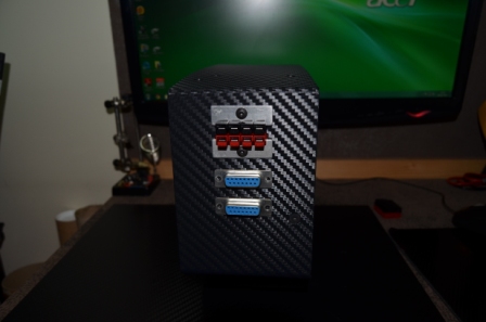

Olá jordison,
Parabéns pela bike, bons acabamentos.
Já vai um pouco tarde, mas em relação aos conectores, eu uso "anderssen" 45 amperes. Quando coloco as baterias na bike, elas vão como 6s 10amperes, ligo o "bloco" e passa a serie, 24s 10amperes. O bloco só entra numa posição, eliminando assim erros da minha parte nas ligações.
Abraço,
Luís.

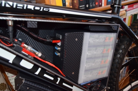

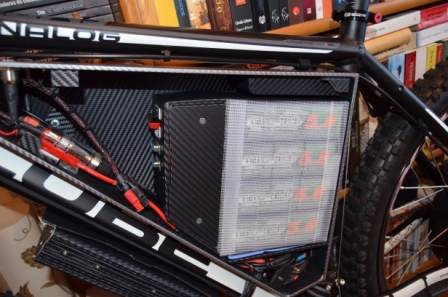

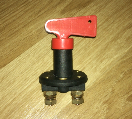

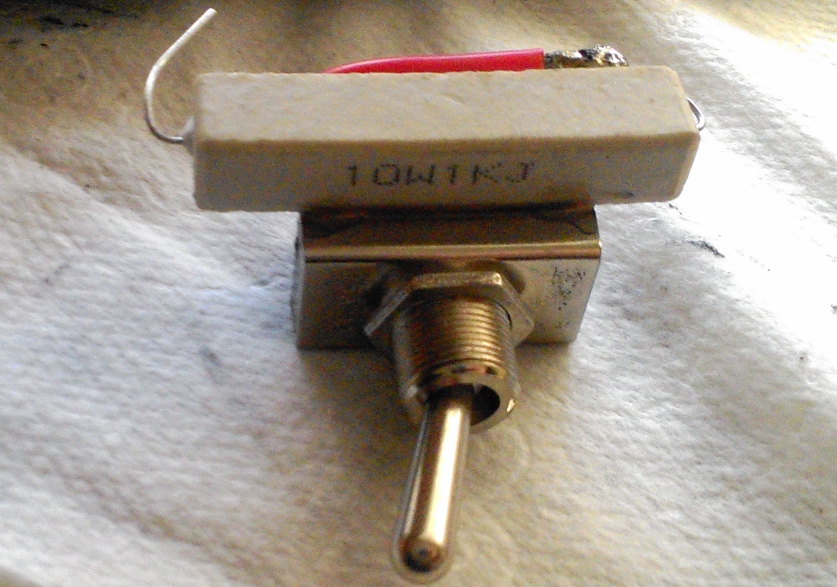

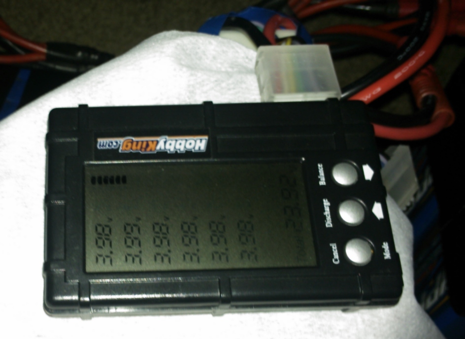

Finalmente fiz o que devia ter feito desde o inicio,
instalar um botão de corte geral, um de pre-carga e um fusivel, sim andei mais de 1 ano sem proteção
aproveitei para ver como estavam as células, desde que não as descarregue demasiado elas parecem andar sempre certas.
O botão de corte é maior do que eu pensava e teve que ser cortado para caber onde eu o queria meter.
Alguem me sabe dizer se uma bicicleta pode legalmente andar na 2ª circular ou na cril?

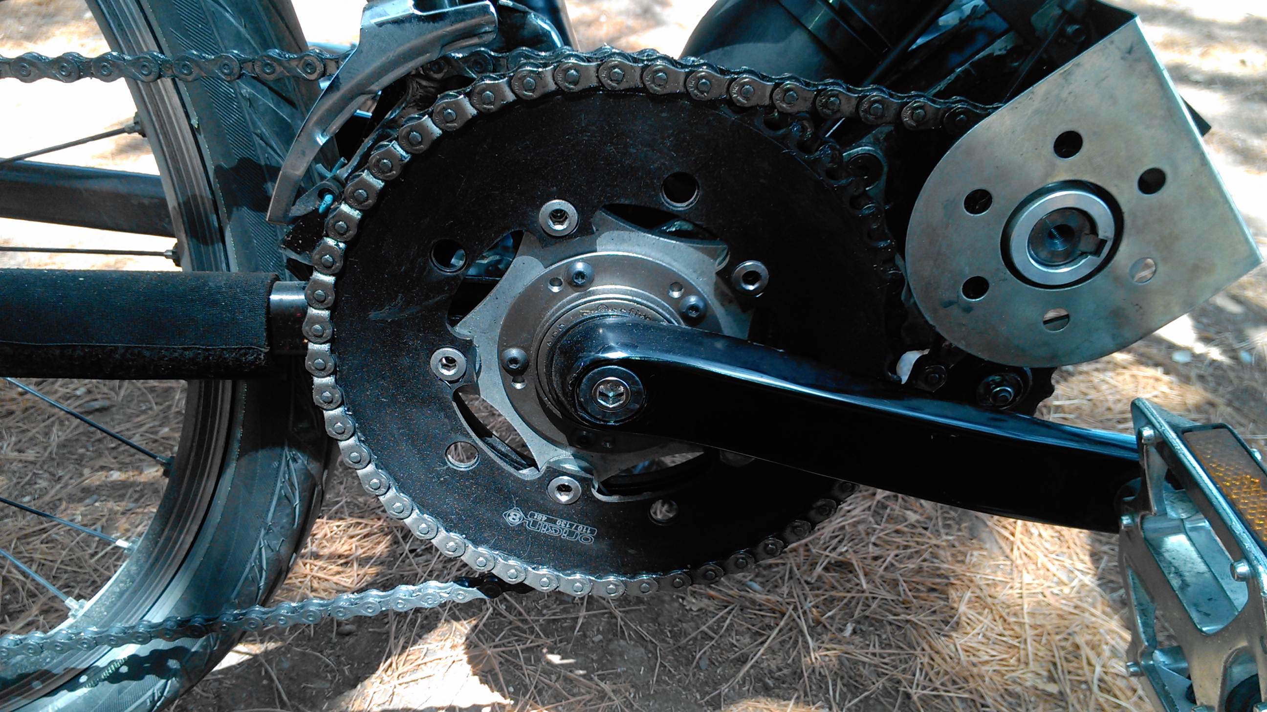

fiz um upgrade aos pratos, o maior era muito pesado e troquei por um de aluminio bem mais leve para diminuir a inércia.
agora falta me um parafuso, os pratos antigos eram de 4 furos e estes são de 5, nas lojas de bicicletas nunca tinham visto um parafuso para os pratos tão comprido, temporariamente esta com um parafuso e proca m8.
Fidel
- Mensagens: 1069
Re: DB ebike cyclone
Eu também fiz esse "upgrade" mas não lhe chamei upgrade, pois só durou uns poucos mts... Não sei se fez sequer 1km. Mas eu arranjei prato de 5 furos.
