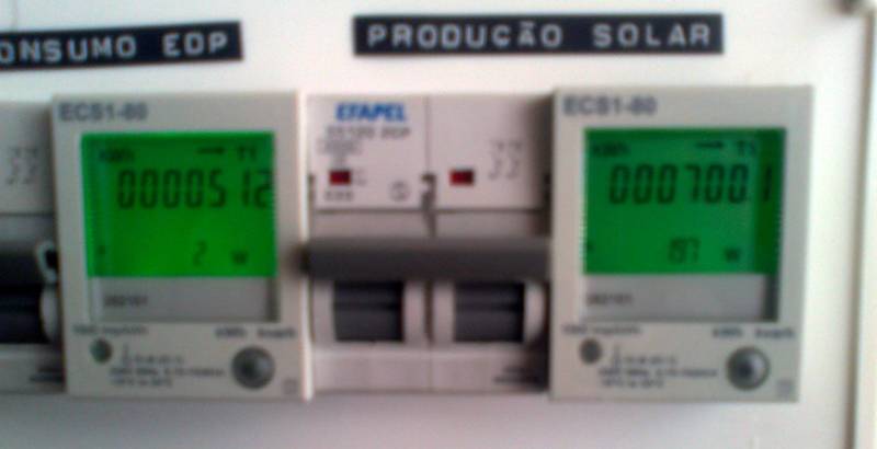

Coloquei também um contador à saida do inversor para que posso contabilizar o que é produzido. Terá que ser a diferença entre a contagem deste com a do contador geral. Mas já vai dar para perceber a poupança

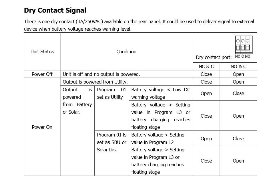

Re: Operação anti-"KW O assalto"
Devo frisar mais uma vez que se o inversor tiver forma de "avisar" fisicamente quando passa a bypass é muito facil medir só a energia que efectivamente é suportada pelo inversor/solar.
Basta que um contacto auxilar interrompa a alimentação do neutro ao contador ficando á mesma a passar por ele a fase.
Assim ele so vai contabilizar o que vem do lado renovavel.
Isso pode ser feito também em sincronismo com a entrada em bypass do inversor caso ele não possua essa informação.
Se houver duvidas como fazer posso explicar melhor.

JMLorenzo
Mensagens: 363
Mensagem por JMLorenzo »
A nova serie tem agora este contacto que o meu não tem e penso que o do CrOhN também não.
